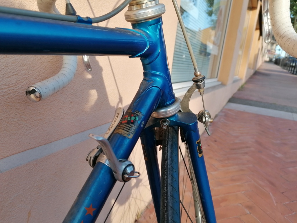

    Voilà la bêeete :
    Gitane 1979 probablement Service course  Img_2267
    Gitane 1979 probablement Service course  Img_2268
    Cela ressemble à un gitane de 1979 vu de loin (très loin). il a je pense été ré-équipé au milieu des années 80 (84-85) avec un groupe quasi complet en shimano 600 EX 6207 qui au passage est superbe. j'ai récupéré le pédalier correspondant il manque les étriers et les freins...
    Gitane 1979 probablement Service course  Img_2266
    Un boitier ROTO en provenance de l'italie.
    Le 79 je pense au stickers gitane et au numéro frappé dessous (je poste aussi sur le poste de saman pour les numéros de série.)
    En tout cas j'ai un doute sur l'origine gitane car le plus haut de gamme est l'olympic, mais il est pas en reynolds 531 pro alors que le miens oui...et il y a pas le SC frappé devant le numéro de série donc pas un service course potentiellement.
    En tout cas les tubes sonnent bien et il est a ma taille donc  jailabanane
    Sinon place aux photos:
    Gitane 1979 probablement Service course  Img_2269
    de jolis raccords de cadre, bien fins.
    Gitane 1979 probablement Service course  Img_2270
    un pédalier SR qui dénote avec le reste du vélo même si on reste au pays du soleil levant.
    Gitane 1979 probablement Service course  Img_2271
    le magnifique shimano RD 6207 ! avec une roue libre maillard course.
    Gitane 1979 probablement Service course  Img_2272
    Les leviers de vitesses du groupe qui sont de toute beauté !
    Gitane 1979 probablement Service course  Img_2273
    un combo ceintre cinelli, avec la tige de selle campa ça donne une touche européenne au vélo. Les jantes mavic g 40 et la roue libre maillard course aident un peu aussi pour rapprocher le vélo d'ici.
    La tige de selle est peut-être le seul élément d'origine sur le vélo...
    Gitane 1979 probablement Service course  Img_2274
    une jolie fourche en finesse avec sont morceau de cornouiller, rouge??? scratch
    Des freins ASH ? je ne me rappelle plus ce qu'il y a marqué sur les étirers.
    Gitane 1979 probablement Service course  Img_2275
    Gitane 1979 probablement Service course  Img_2276
    En tout cas ils sont dans un état pitoyable...  agrreu! des shimano ou autre anodisé auraient très bien tenu vu l'état global du vélo...
