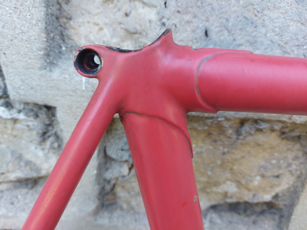

    Datation cadre Lejeune 20220910
    Le raccord d'un Lejeune, passé entre mes mains et revendu.
    Datation cadre Lejeune Dsc_4312
    Les tubes sont profilés, cependant, bien que la brasure soit plus grossière sur le gris, il y a des similitudes avec le rouge.
    Ca ne prouve rien évidemment , juste un indice.

    Message  velomane Mer 2 Aoû - 15:53
    Intéressant, il était en Reynolds, le votre? C'est exactement le même raccord!
