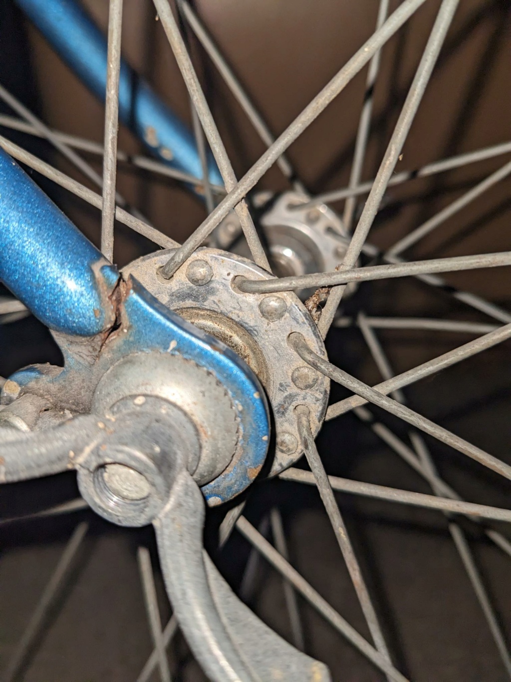

    Enfin, je voudrais avoir votre avis sur l’élément suivant, il y a une fissure au niveau de la patte de la fourche avant gauche. J'ai essayer de me suicider avec dans une forte pente pour voir si la fourche aller céder, mais ça ne bouge pas d'un iota. Qu'en pensez-vous ?

    Je pense qu'un risque majeur du suicide, c'est de se louper, ce qui a de bonnes chances d'arriver avec une roue avant maintenue de la sorte.
    Il faut faire souder cette patte. De préférence par quelqu'un qui sait ce qu'il fait (température etc.). Ou bien la remplacer tout bonnement.

    Message  Vichard Rirenque Ven 4 Aoû - 17:12
    frob a écrit:Je pense qu'un risque majeur du suicide, c'est de se louper, ce qui a de bonnes chances d'arriver avec une roue avant maintenue de la sorte.
    Ca me paraît être la voie de la sagesse, en effet. Je pense que ça dépendra fortement du coût (si tant est que j'arrive à trouver quelqu'un pour le faire). Le reste des pièces étant en bon état, ça n'est pas forcément à exclure.
    Ce qui m'étonne, toutefois, c'est la résistance du cadre et de la fourche à toutes mes tentatives de la faire bouger....

    Euh non faut pas rouler comme ça, même si "ça bouge pas" gloups
    Fourche à remplacer, à moins que tu saches souder par toi même, ça te reviendra pas plus cher. Par contre, il te faudra un peu de patience pour trouver la fourche de même couleur

    Vichard Rirenque a écrit:Ce qui m'étonne, toutefois, c'est la résistance du cadre et de la fourche à toutes mes tentatives de la faire bouger....
    L'avant ne subit pas les mêmes contraintes latérales, donc il y a de la marge (enfin, pas de quoi rouler avec, hein ;). A l'arrière on trouve souvent des pates déchirées comme ça.
    Ce que j'aimerais comprendre, c'est ce qui peut bien causer une déchirure à cet endroit sans plier le reste de la fourche, voir du cadre.

    Alors la patte déchiré,  ça se soude soit au poste à souder à l'arc soit au TIG soit tu brase .
    N'importe quel mécano auto un tant soit peu sérieux et consciencieux peut te le faire pour 10 / 15 € maximum.
