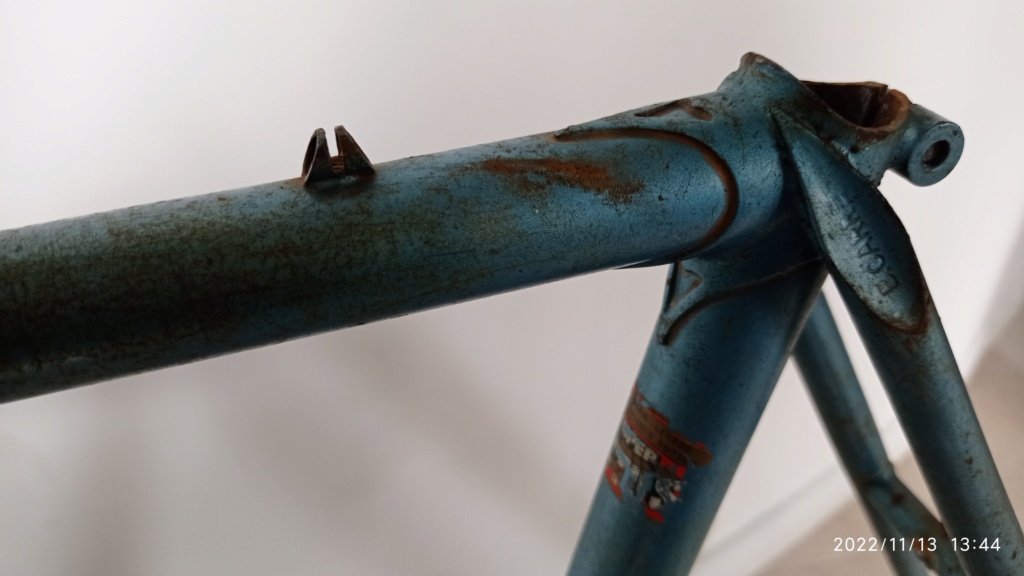

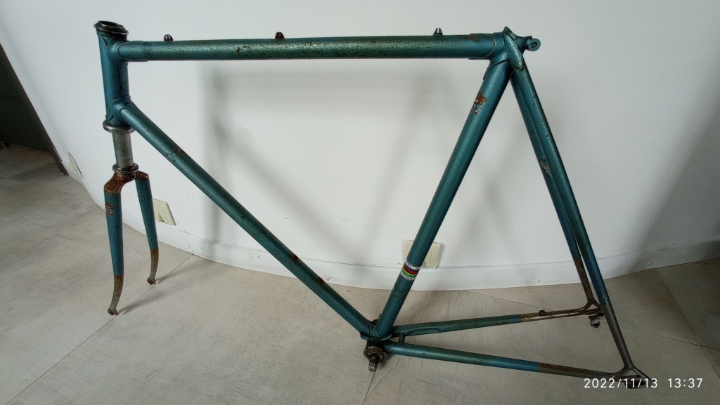

    J'ai trouvé l'automne dernier ce cadre B.Carré en Super Vitus. Je vendeur m'a fait cadeau d'etriers première génération et les leviers de freins Dura Ace. Je suppose qu'ils étaient montés dessus. Ce qui situerait le cadre vers mi-1970s. Mon idée de depart etait d'en faire un triple plateau

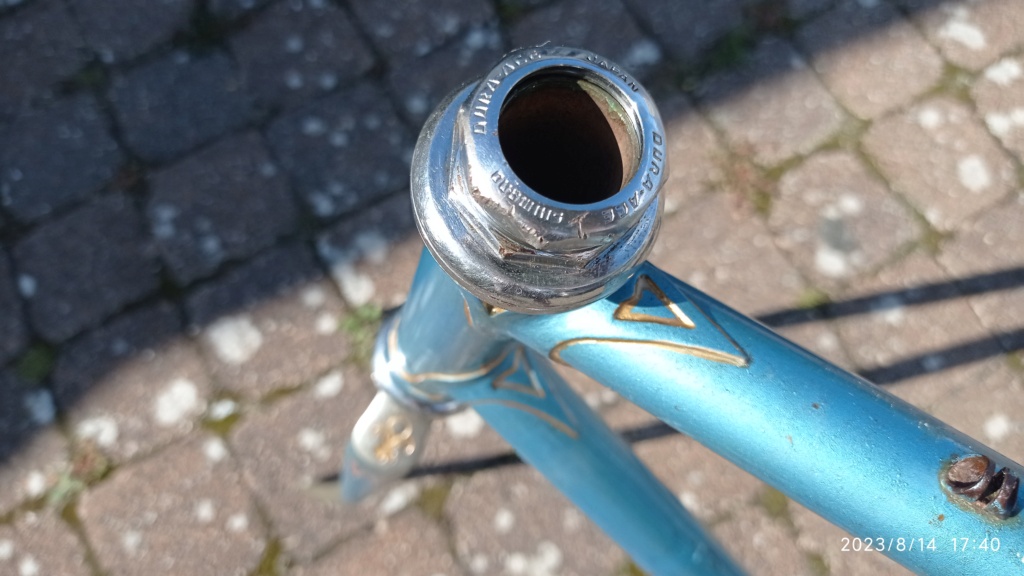

    Aprés traitement au petrole désaromatisé + trempage de la fourche dans le vinaigre blanc + laine de fer imbibé de polish auto il a repris quelques couleurs.
    Comme la couleur me plait bien je l'ai laissé tel quel mais triaitement au Rustol
    J'ai également refait les liserés

    la patine obtenue est sympa, avec les filets dorés. J'ai juste une expérience avec le rustol
    qui a jauni dès la 2ème année, mais ton cadre est de la dernière génération avec sa fourche
    superbe. il serait plutôt vers 78/79 à cause des passages de gaine brasés.   suuper!
