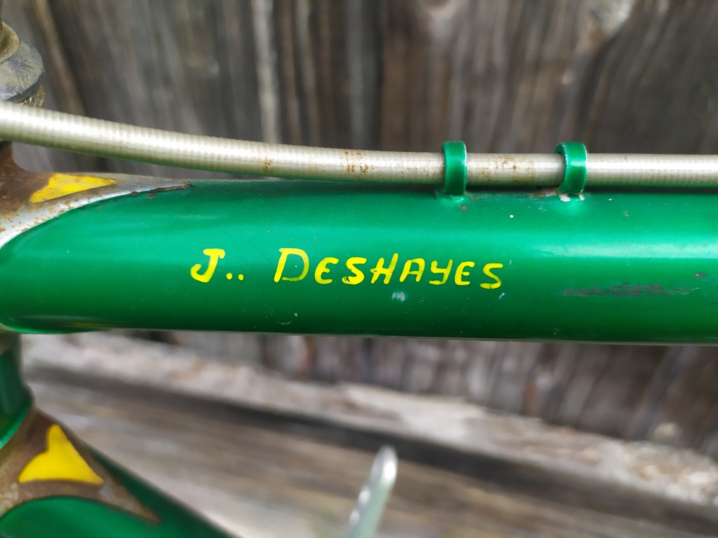

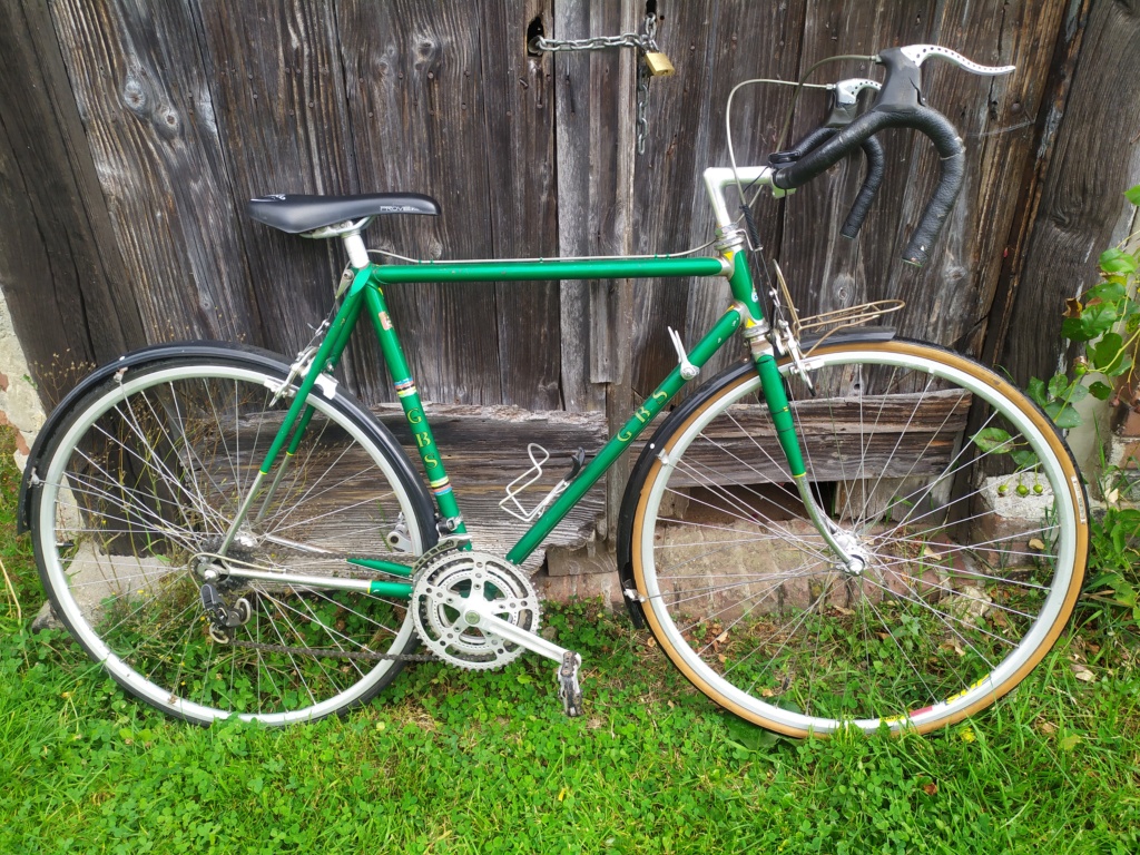

    Il y a une dizaine de jours, je repère un superbe vélo sur leboncoin en Normandie. Un joli cadre vert bouteille avec du chrome un peu partout,  un porte bagage et des gardes boues, pour un prix inférieur à 3 paquets de clopes  glousser
    Sur la seule photo, je remarque les feuilles de saule me laissant penser que le cadre est de fabrication artisanale.
    Etant dans le sud, je demande au vendeur s'il peut me réserver le vélo quelques jours... En attendant, je croise les doigts pour ne pas me faire doubler par un autre acheteur et je me contente de la seule photo prise du mauvais coté donc je ne peux pas voir quels sont les dérailleurs.
    Ce matin, après avoir silloné les routes normandes pendants quelques kilomètres, j'arrive chez le propriétaire, paumé au milieu des champs.
    J'aperçoit le vélo au loin posé contre une grange de type normande.
    J'ai pris le temps de discuter avec le propriétaire. Un vieux monsieur qui a pas mal bougé en France de part son métier et qui me confirme avoir fait fabriquer ce vélo sur mesure à Pau.
    Bon je le savais déjà puisque j'avais fait une recherche sur le stickers "GBS" qui sont les initiales de Guy Bloy Sport. Un ancien cadreur de Pau qui a toujours sa boutique mais qui ne fabrique plus de cadres artisanaux.
    Le propriétaire pense que le vélo est de 1975. On verra ça au démontage.
    Les jantes mavic ne sont pas d'origine. La selle non plus. D'après l'ancien propriétaire, la selle d'origine était en cuir mais il ne la pas conservée car elle était en mauvais état...Dommage. Les pédales ne sont pas d'origine mais le propriétaire les avait dans la grange.

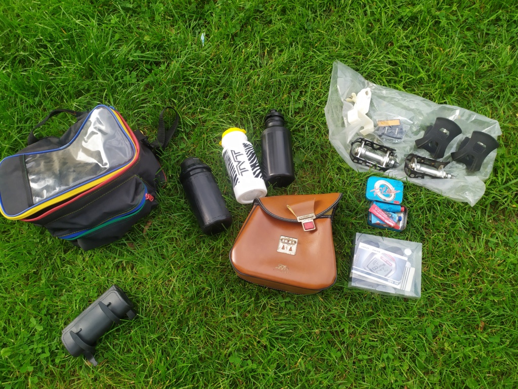

    J'ai eu le droit à plusieurs petits accessoires en plus.

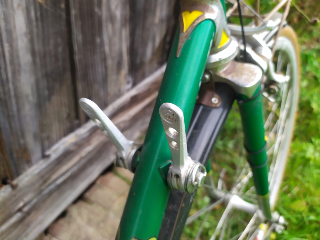

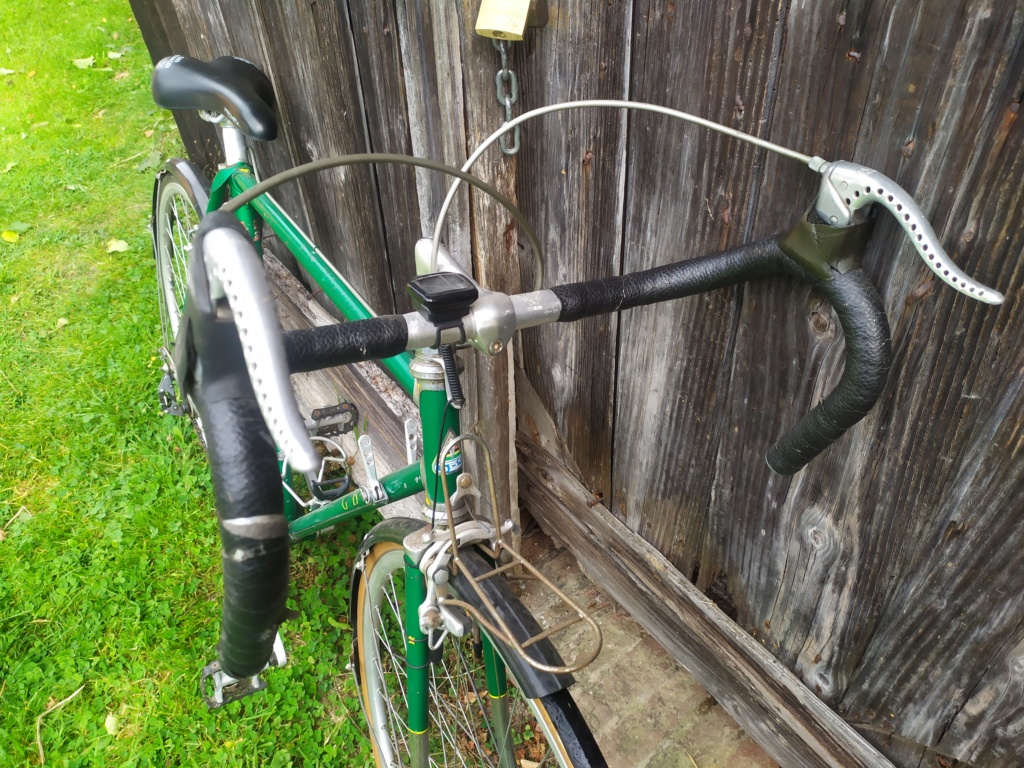

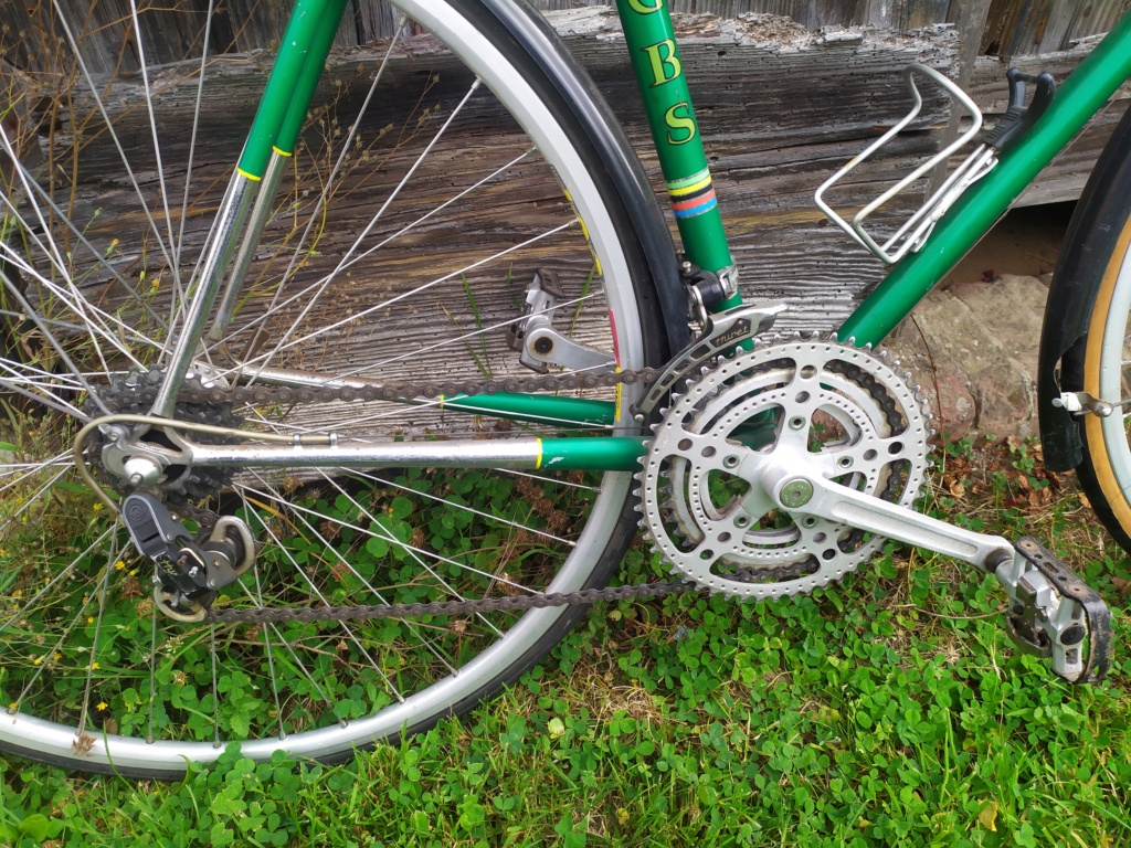

    Voici la liste des composants:
    -Pédalier stronglight triple
    -Dérailleurs et leviers Huret
    -Roue libre maillard

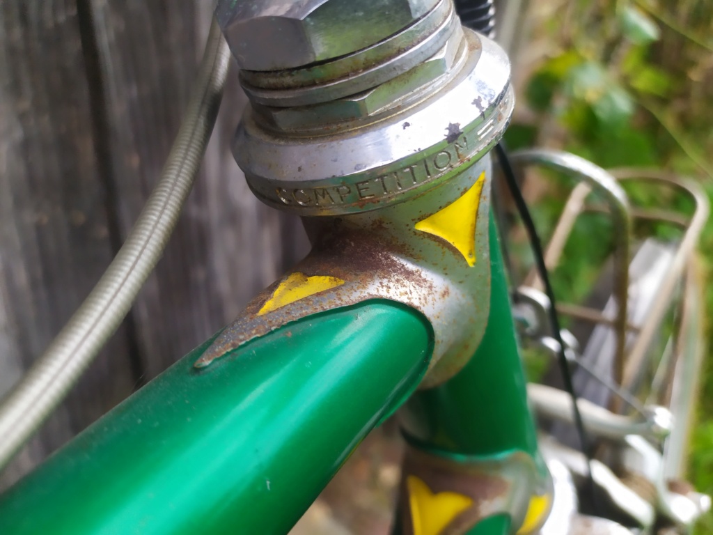

    -Jeu de direction stronglight compétition
    -Boitier de pédalier Mavic
    -Cintre Belleri
    -Freins et leviers MAFAC 2000
    -Tige de selle simplex
    -Pédales Maillard 700
    -Roues Mavic SUP
    -Porte bidon TA

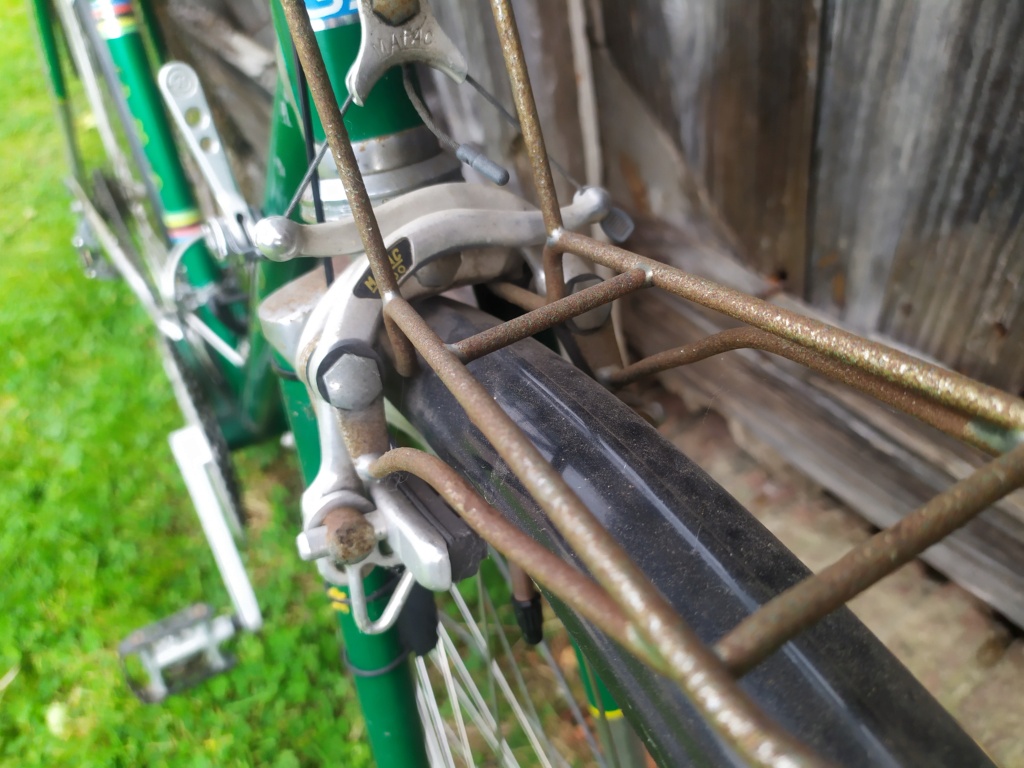

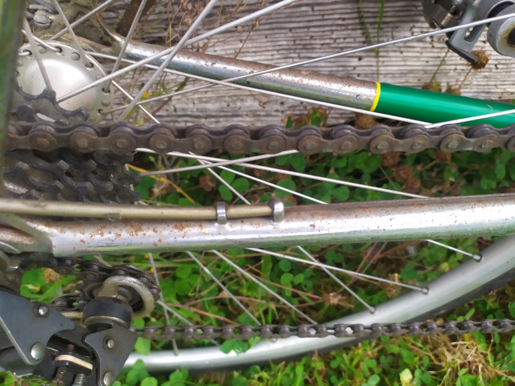

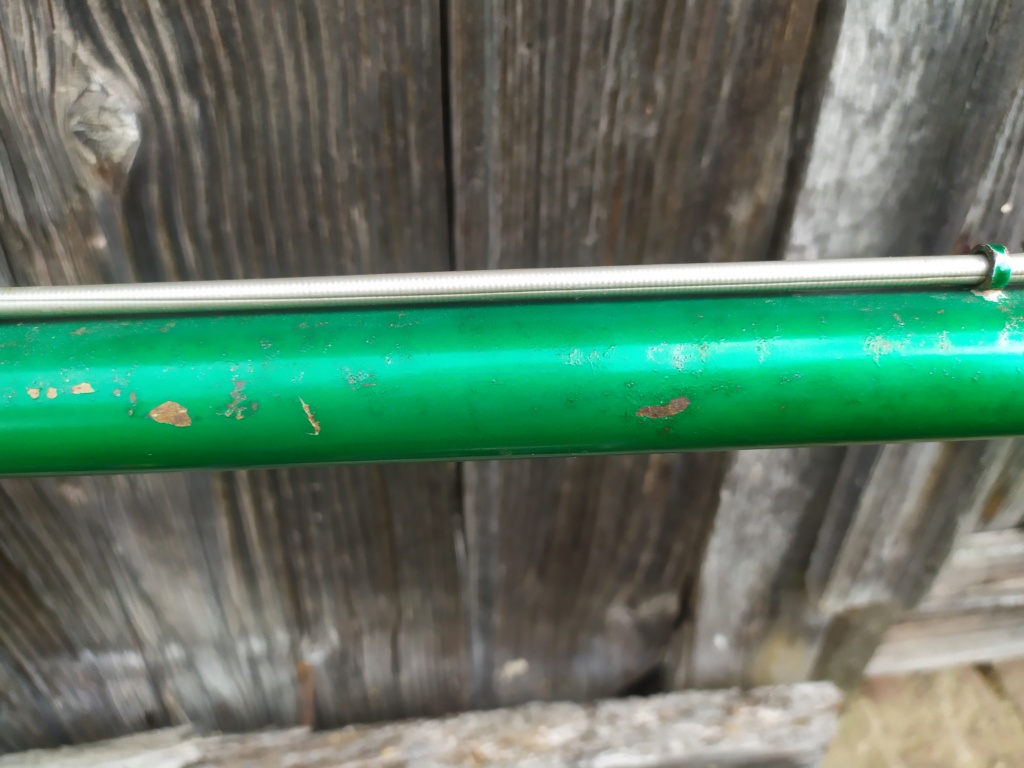

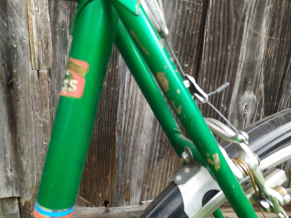

    Dommage, le vélo a quelques traces de rouilles sur les chromes et la peinture est marquée. Je pense le laisser dans son jus après un nettoyage à la laine d'acier. Le garde boue avant est cassé.

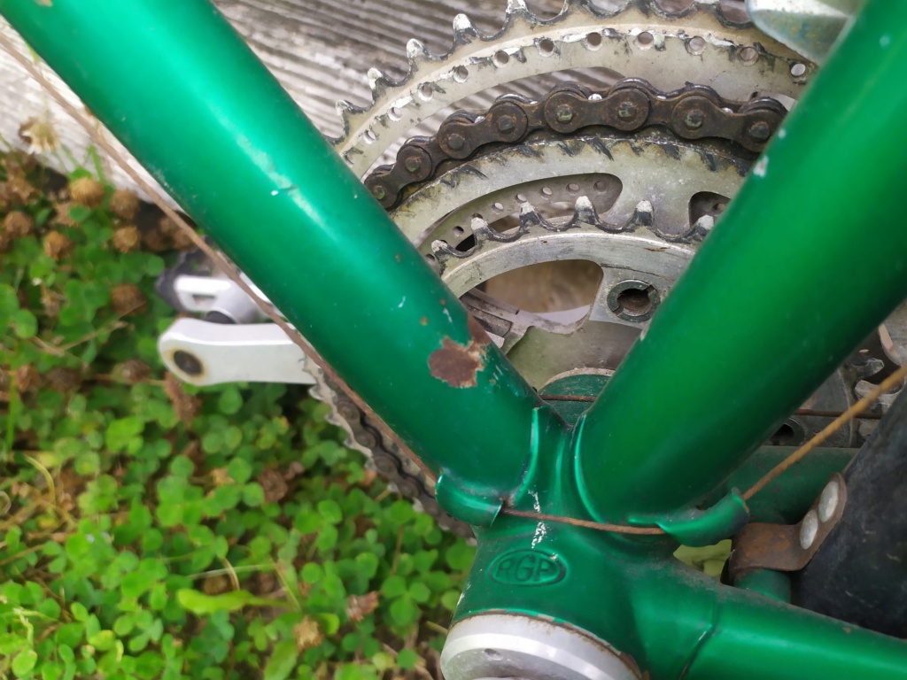

    Le boitier de pédalier Mavic n'a pas d'encoche. Il est circulaire des deux cotés et il n'y a pas de contre écrou. Juste 4 trous sur les faces pour y insérer le bon outil. J'espère qu'il n'est pas grippé.

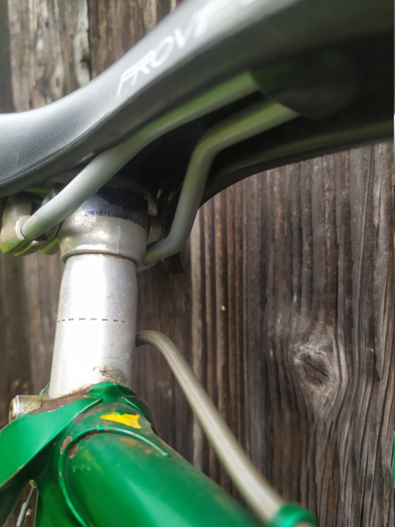

    Concernant la catégorie, je pense à une randonneuse légère car il possède des gardes boues, un pédalier triple et un porte paquet mais il n'a pas d'éclarage.

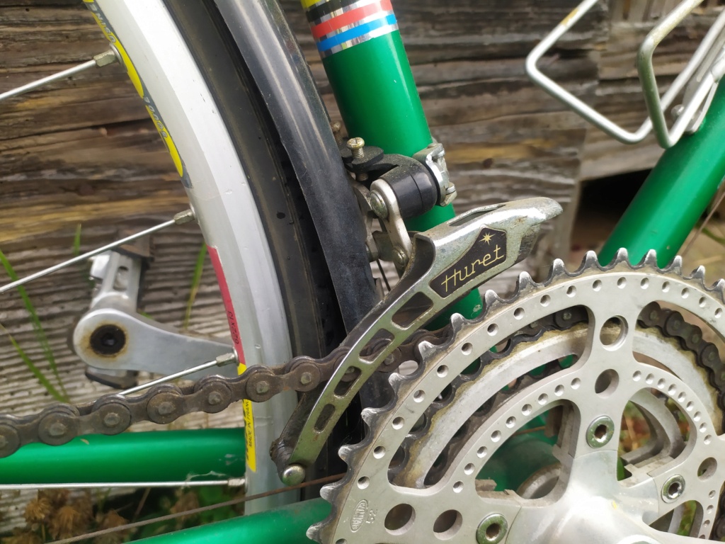

    Concernant les dérailleurs, j'ai l'impression d'avoir tiré le gros lot avec un groupe Huret Success Titane mais à vérifier.  Very Happy

    Joli! tu pourras me dire la longueur de ton axe de pedalier? ça semble du vitus 971?

    Une bonne surprise comme le bon coin peut en réserver. Un beau montage en accessoires français. C est une randonneuse légère. Tu peux lui adjoindre une Dynapower mais si tu ne roules pas la nuit ce serait l alourdir pour rien.
    Tu pourrais avantageusement remplacer les Bluemels qui étaient très en vogue à cette époque par des garde boue en aluminium. Bonne pioche en tout cas..

    @papa86, pas de soucis. Dès que je démonte le vélo je te tiens au courant pour la longueur de l'axe.
    J'espère que je vais réussir à démonter ce boîtier de pédalier sans encoche et sans contre écrou.
    Apparemment, c'est le premier modèle de boîtier de pédalier de Mavic référence 600. Ce n'est pas le 600 RD.
    C'est un modèle à cartouche.
    @Robur, c'est vrai, une bonne surprise et ça fait plaisir de tomber sur un vendeur aussi sympa. Il voulait même me payer un coup mais je n'avais pas le temps.
    Pour l'instant, je vais le laisser sans éclairage et au pire rajouter un éclairage léger à LEDs.
    J'ai pensé à remplacer les bluemels par des garde boues chromé. Tu as un modèle à me conseiller?
    A une période, je m'étais renseigné pour des gardes boues chromés. J'avais vu les berthoud mais c'est trop cher pour ce vélo que je souhaite laisser dans son jus.
    J'aimerai aussi échanger les roues contre des roues d'époque à boyaux.
    Lui trouver une autre selle. J'ai une idéale 90 mais au quotidien, ce n'est pas utilisable. On fini toujours avec le cul dégueulasse. hahaha!
    Après ça va être du basique, changement des gaines, câbles, guidoline,...

    Des garde boue alu ça se trouve encore sans trop de problème sur le marché de l'occasion et ce sera plus raccord avec l état général de ton vélo. Pour la selle tu peux toujours acheter une BROOKS. Ça se graisse par le dessous et il n'y a pas de raison que ça te salisse. Souvent les selles qu on trouve sur nos vélos ont été saturées de graisse pas toujours adaptées d où les mauvaises surprises.

    J'ai démonté, nettoyé et graissé le jeu de direction. Il est remonté. J'ai également nettoyé le cadre à l'eau savonneuse avec une microfribre.
    Ensuite, passage de la paille de fer puis polish métal sur les chromes et polish carrosserie sur la peinture.
    Beau de loin mais loin d'être beau  hahaha!

    Quelques avancées sur le nettoyage et remontage.
    La fourchette de dérailleur avant est bien creusée. Le vélo a du servir! Tant qu'il reste de la matière, ça devrait le faire Guy Bloy Sport - Randonneuse légère - Super Vitus 971  1f602
    Sinon pour l'axe de pédalier, il mesure 120,6mm environ.
    Toujours pas trouvé de garde boue chromés. Bon déjà je sais qu'il me faut des 700 mais pour la largeur, j'ai peur de tomber sur des garde boue trop large.
    J'aimerai bien mettre un porte bagage à l'arrière aussi.
    Ah et il me manque une rondelle en teflon pour un shifter. J'ai pourtant fait attention de ne rien faire tomber au démontage. Va falloir inspecter le garage!
    Vous remarquerez aussi sur la photo du dérailleur, j'ai monté la pièce en plastique qui maintient les deux vis de butées dans le mauvais sens... C'est remis dans le bon sens!

    Et ce matin, c’était nettoyage des étriers de freins qui sont bien revenu. A part les support dans lesquels on insert les portes patins. Le chrome était bien piqué sur ces pièces.
    J’en ai profité pour nettoyer le porte paquet qui a bien morflé. Là j’ai sorti la sulfateuse.. euh la perceuse avec une brosse rotative pour décoller la rouille. Puis finition laine d’acier et polish pour métal. Bon, je ne pourrais pas faire mieux ou alors faudrait le peindre à l’époxy.

    Et enfin un petit aperçu du vélo pour le moment. Il me reste les pedales, la roue libre et les roues…
    Guy Bloy Sport - Randonneuse légère - Super Vitus 971  Img_2657
    Guy Bloy Sport - Randonneuse légère - Super Vitus 971  Img_2655
    Guy Bloy Sport - Randonneuse légère - Super Vitus 971  Img_2656
    Guy Bloy Sport - Randonneuse légère - Super Vitus 971  Img_2658

    Je viens de régler la transmission...Il me reste les freins à régler, trouver des gardes boue si possible avec un porte bagage arrière, des cerclages et des cales pieds.

    Voici deux petites photos jaime!  Je suis bloqué car j'ai prêté une cocote canecreek à une voisin mais il est parti en vacances... Donc je ne peux pas câbler le frein avant What a Face
    Guy Bloy Sport - Randonneuse légère - Super Vitus 971  Img_2663
    Guy Bloy Sport - Randonneuse légère - Super Vitus 971  Img_2664
    Au passage, j'en ai chier avec la chaine hahaha!  Déjà lors du démontage du vélo en Normandie... Excès de confiance du à une trop forte consommation de rosé. innocent hahaha!  Résultat, pour la première fois, j'ai une goupille de la chaine qui s'est entièrement barrée.
    Une heure à chercher des solutions pour la remettre et aussi chercher des outils dans le bordel de mon beau père, résultat, j'ai fini par trouver la solution grâce à une vidéo de Fred! Donc merci à toi pour tes tutos suuper!  Et aujourd'hui, j'ai bien galéré à enfoncer cette goupille. Je pense que j'avais trop martelé un coté. Bref c'est rentré au bout de 10 minutes après plusieurs ripage innocent
