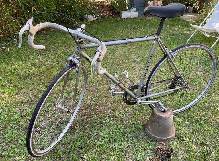

    J'ai un copain à qui on propose à <50€ un vélo probablement fait à l'époque par un vélociste sur cadre simple et équipement qui m'a l'air de bonne facture, mais je solicite votre aide pour essayer d'avoir plus d'info sur la bête et savoir s'il serait intéressant de s'investir dans la remise en état (même s'il n'a pas l'air d'avoir beaucoup bougé, la graisse, les pneus... tout ça, ça a forcément bougé)
    De ce que je vois, on dirait qu'il est monté avec du mafac, un pédalier Stronglight, une selle et un tube "basique" qui me fontt penser à du "avant 1980" Le soucis principal c'est de ne pas savoir quelles tubes sont utilisés, mais les raccords vous parleront peut-être bien plus qu'à moi ! (Le cadre est simple, la fourche chromé avec raccord un peu moins)
    Je vous donne deux petites photos et vous laisse me dire ce que vous en pensez.
    Merci d'avance et bonne journée.

    La fourche est sacrément droite , très peu de chasse !
    Raccords faisant penser que le cadre est en reynolds 531.
    Velo avant 79.
    Regarde la date sur les moyeux.
    Pédalier nervar 3 fixation comme sur les motobecane MC11 1979, pédalier monté sur les "1er prix" vendus.
    Mais le tiens à des plateaux alu donc période 1972 /77.
    Etiers de freins mafac compétition apparemment  Suspect  scratch
    Potence et guidon pivo donc 1977/78

    Merci MAFAC, quelle machine !
    Si je comprends bien, on est face à un vélo fin des années 70 monté avec des équipements plutôt chouettes et d'autres "entrée de gamme", probablement pour contenir le prix. Je vais voir avec le copain s'il peut aller le voir et prendre des photos pour plus de détails, mais pour le prix proposé, s'il est en bon état, ça me parait tout à fait viable comme option.

    Tu n'a pas grand chose à remplacer pour l'améliorer !
    Velo à aller chercher, certainement suuper!

    J'ai oublié de faire un retour, mais malheureusement, quand je lui ai dit, le vélo venait d'être vendu. Dommage !

    En prenant la loupe, tu vois que ce n'était pas des Mafac, le montage des patins n'est
    pas le même, peut-être des racers CLB ou du genre racer. gloups
