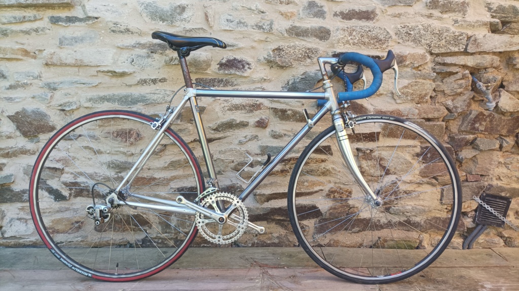

    Je viens de récupérer un Vitus pour une poignée d'euros. Pourriez-m'aider à le dater et me faire part de commentaires sur les composants? Il est destiné à mon fils et si c'est possible j'aimerais arriver petit à petit à un ensemble cohérent.
    • Cadre Taille 49
    • Potence et cintre 3ttt
    • Selle selle Italia
    • Levier de frein Shimano 105
    • Dérailleur AV Shimano Dura Ace
    • Dérailleur AR Shimano Dura Ace
    • Jeu de direction Shimano Dura Ace
    • Etriers de frein Galli

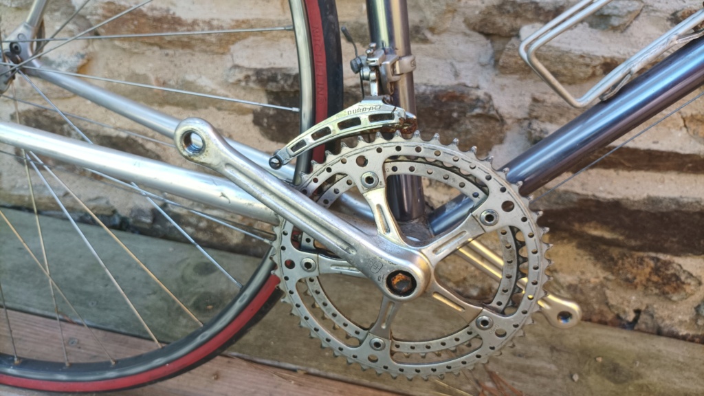

    • Pédalier Galli 50/42, manivelles 170
    • Jantes Mavic G40
    • Pas d'indication sur les moyeux
    • Pas d'indication sur les manettes de dérailleurs
    J'ai un doute sur la composition du cadre. Je pensais à de l'alu mais les tubes ne tintent pas du tout. Serait-ce possible que ceux-ci soient en carbone ?
    Merci d'avance

    Je ne pense pas que ce soit du carbone, le vélo a l'air d'un vitus 979. Ce serait donc de l'alu.
    Quant aux composant malgré qu'ils soient disparates, c est du bon matos, une jolie pizza comme on dit dans le jargon.
    D'autres membres pourront t aiguiller quant a l année et t'en dire plus sur ce vélo.

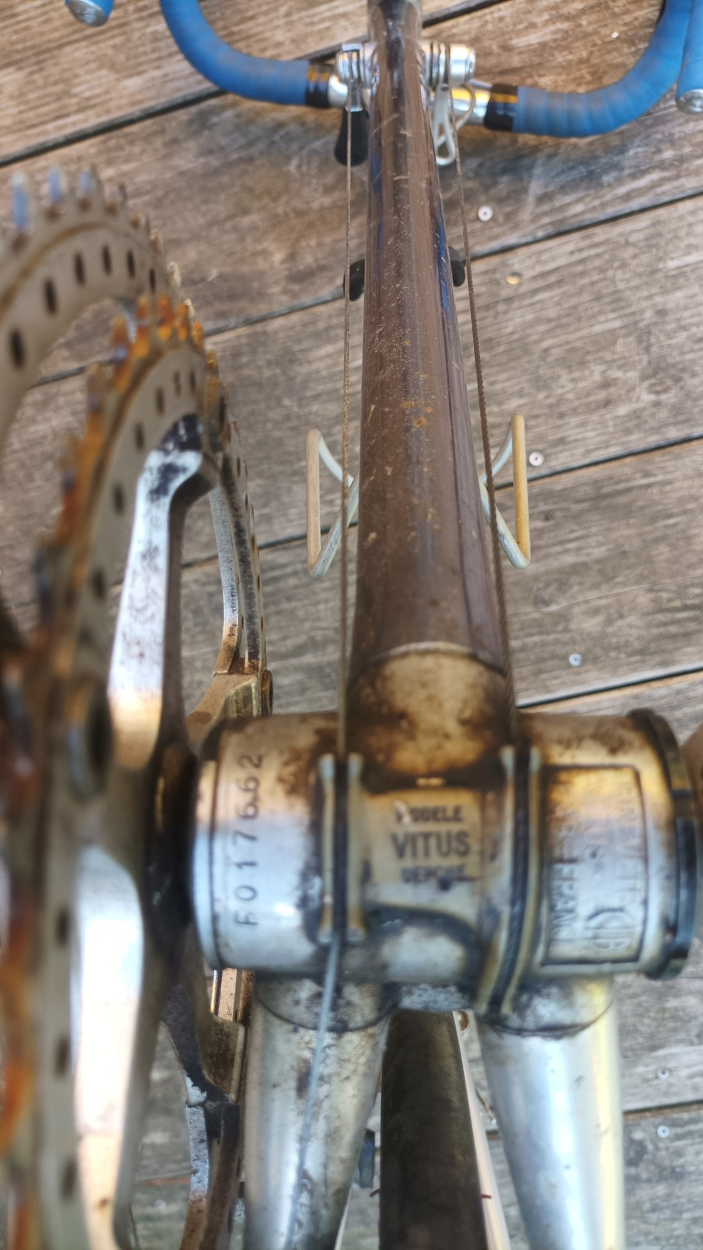

    Il semblerait que les cadres de vélo en Vitus 979 ont été fabriqués de 1979 à 1991.
    c'est une fourchette assez vaste, je laisse les pro 979 confirmer mes dires.
    Puis ils pourront peut etre daté ton vélo avec les inscriptions sous le boitier de pedalier.

    C'est pas les 1er 979 mais plus vers 1982/86.
    C'est bien un aluminium

    Se qui est anachronique sur ce vélo sont ;
    La selle et sa tige et poignée de freins.
    Trouvé des poignées GALLI et ton vélo sera plus en adéquation avec l'ensemble du matériel présent dessus
