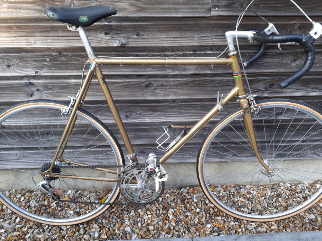

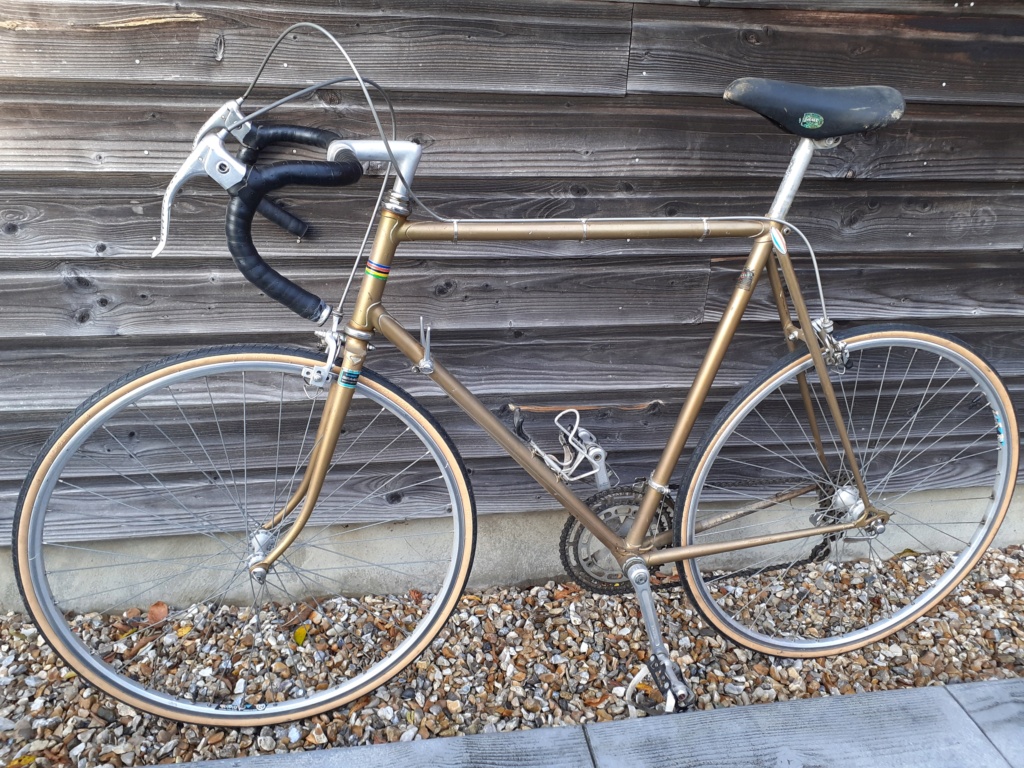

    Voila une des principales raison de ma venue ici, un BERTIN en cours d'acquisition (pour très peu de ronds) vendu pour un vélo Reynolds  héhé! ... seul info du vendeur il a été fabriqué sur mesure dans le nord par un  passionné de vélo. 10.8kg pour taille 61
    Il est arrivé à la maison
    BERTIN (je pense)
    même si il est sans sticker
    tubes Reynolds, tout Shimano Dura-ace 1ere génération
    Selle Ideale 2002
    Guidon Mavic Comte de Coucy
    et bien d'autres choses à découvrir...
    Photo sans nettoyage...
    Bertin C37 1976-77 20231022
    Bertin C37 1976-77 20231023
    Bertin C37 1976-77 20231020
    Bertin C37 1976-77 20231021

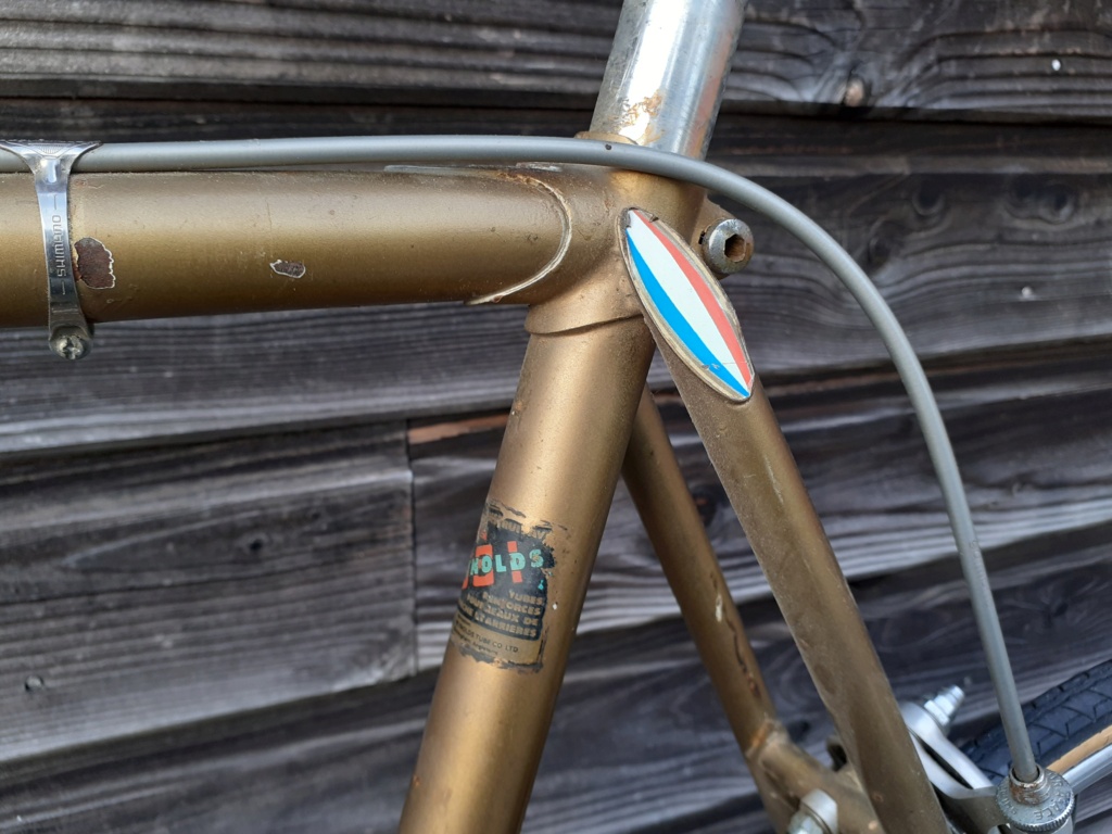

    Le cadre:
    Raccord ? j'ai un doute...
    Pattes Campa, ça correspond à quoi les chiffres? 61 - 5 ?

    Bonjour, le vendeur a t'il donné des explications sur l'absence totale de stickers "Bertin" ? car il semble avoir sa peinture d'origine.
    Et vu le stickers Reynolds du cadre avec le 531 à l'oblique + celui sur la fourche, ce vélo est au moins un 9 tubes voire 11.

    Non aucune explication à part qu'il serait sur mesure.
    Pour les stickers, je n'ai pas l'impression qu'il y en ai eu, mise à part un petit carré au dessus du changement de vitesse...
    La couleur correspondrait au coloris au choix du catlogue BERTIN: Email transparent - Or laqué
    Merci pour les tubes.

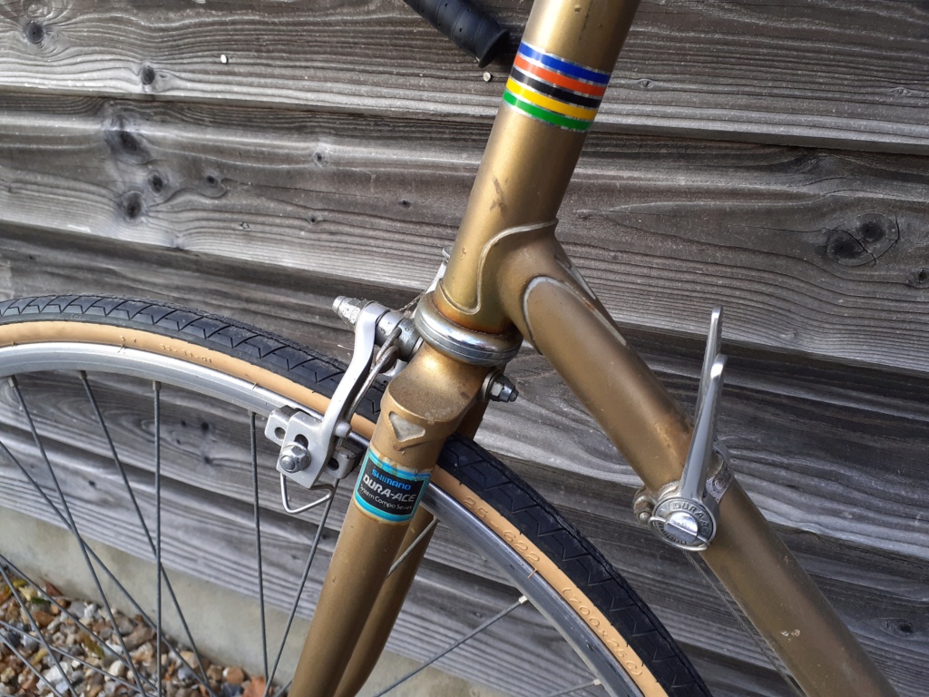

    Shimano Juillet 1976
    je n'ai pas vu d'autre marquage de fabrication sur les composants (freins, dérailleur)
    Bertin C37 1976-77 20231032
    Cintre Mavic Comte de Coucy de 1976 à 1979
    Bertin C37 1976-77 20231033

    [quote="byhb"]Je pense quand même le sur-mesure est vrai...
    .. fort possible:la maison "B Carré" a cadré pour Bertin sur ce modele; des parties du vélo qui plaident pour.  tu trouveras la datation des étriers sous le ressort.
