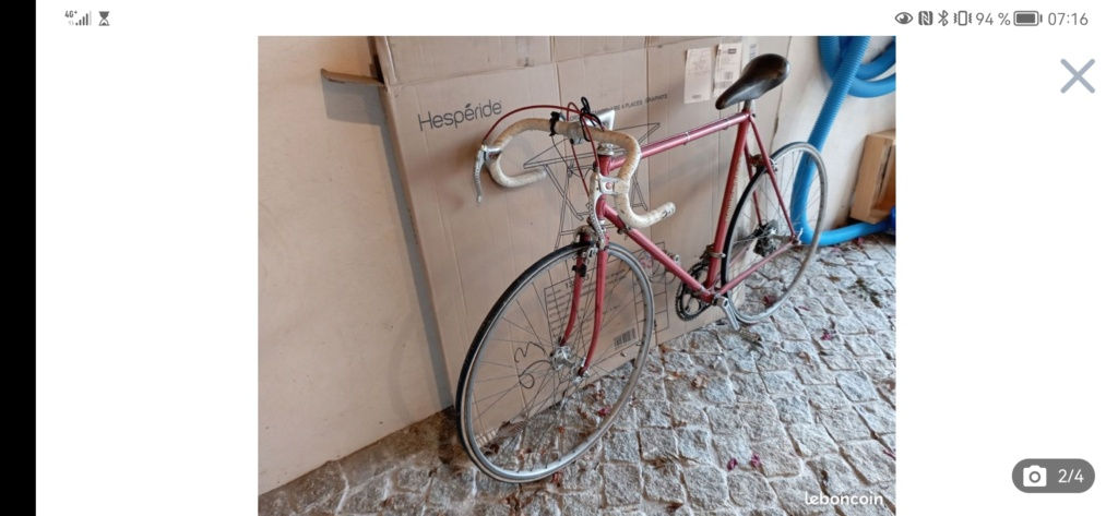

    En parcourant les vélos sur lbc, je me suis peu à peu pris de passion pour un groupe : le Shimano 600 ex arabesque que je trouvais très beau.
    J'ai fini pas trouver un vélo qui semblait posséder ce groupe, j'en ai donc fait l'acquisition.

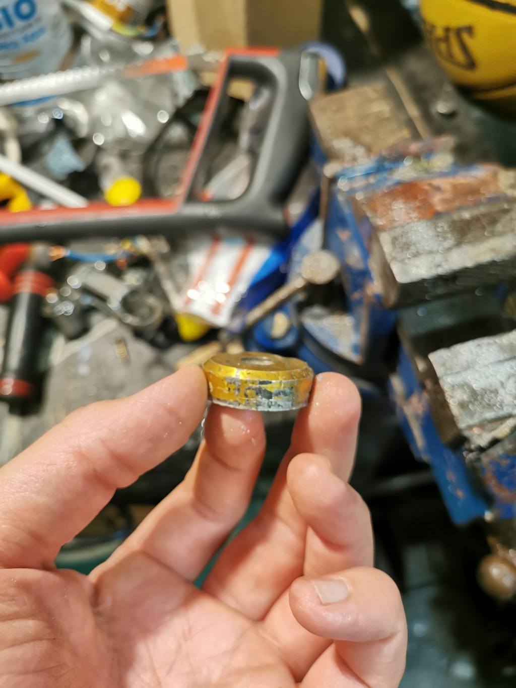

    Lors du nettoyage du dérailleur arrière je constate qu'une pièce plastique, qui sert a maintenir un ressort du dérailleur et servant de cage est fendue sur sa longueur.

    Je décide donc de tenter une réparation à partir d'un morceau d'aluminium de récup... Attention âmes sensibles s'abstenir !   silent
    L'ancienne pièce servait à la fois de cage et grâce à une base plus épaisse percée le maintient du ressort. Je décide donc de refaire une bague pour la base et le maintien du ressort et de trouver un tube du bon diamètre pour la cage.

    La réparation fonctionne, je remonte le dérailleur, les passages de vitesses sont beaucoup plus fluide, je peux même me servir du petit pignon, chose impossible auparavant.. (la pièce en plastique ne permettait plus de maintenir un alignement de la patte du dérailleur avec les pignons --> chaine qui sautait sans arrêt)

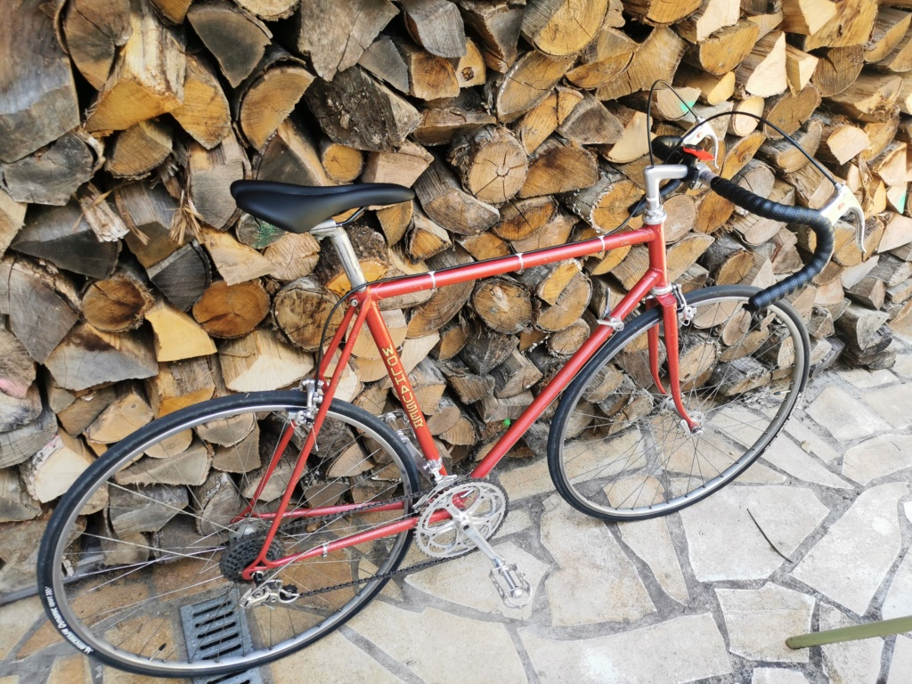

    Bon, à présent le bestiau roule à peu près d'aplomb. cyclops
    Mais j'aimerais bien continuer à lui redonner un petit coup de jeune, la peinture est vraiment abimée à plusieurs endroits, plisse sur certains, J'observe la présence de plusieurs couches, ce n'est à mon avis pas la teinte d'origine.

    À voir la photo globale du vélo, la fourche est pliée !
    Bravo pour la réparation du dérailleur !

    Est ce grave docteur ? J'ai l'impression que pour vélo de ville ou petit trajet ça peut le faire.. Rolling Eyes

    Message  Kazinski21 Sam 21 Oct - 16:29
    Fourche legerement tournée a droite pour la photo. Illusion d'optique ?

    Fourche bien pliée. La chasse est modifiée. Il y a de fortes chances que le vélo guidonne ou tourne bizarrement.

    Voilà d'autres photos avec une vue plus propre et bien d'équerre. Ça semble qd mm léger. Pas gênant pour le moment pour mon utilisation

    Mon seul et unique velo de route me fait la meme chose. Fourche chromée et ce n'est pas un choc. Mauvais allignement des bras de fourches lors de son assemblage, il y a peu mais ça se voit, comme le tien (et c'est passé au controle qualité 😗) le velo est de 1992. Mais il roule sans souci, et c'est tant mieux.
