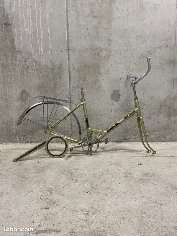

    Alors à ce qu'il parait, après s'être présenté, on peut présenter son vélo ?  jailabanane  Alors c'est parti pour mon petit Motobecane !
    D'habitude, je suis plutôt une adepte des vélos de course vintage. Mais en voyant ce petit cadre en vente (à un prix dérisoire) sur le Bon Coin juste à côté de chez moi, je n'ai pas pu m'empêcher de le trouver magnifique et évidemment de l'acheter pour le sauver d'un trajet à la ferraille ! Voici des photos du bolide :
    Sauvetage d'un Motobecane Progress kaki  Motobe11
    Sauvetage d'un Motobecane Progress kaki  Motobe10
    Sauvetage d'un Motobecane Progress kaki  Motobe12
    Je ne connaissais pour ainsi dire RIEN au monde des minis vélos. Quelle ne fut pas ma surprise, ramenant ce cadre chez moi, de découvrir que toutes les dimensions étaient complètement différentes de ce dont j'ai l'habitude. Bien entendu je n'avais que des roues en 700 sous la main, ce qui évidemment ne passe pas sur ce vélo. Quel monde étrange ! Evidemment, j'ai fait des erreurs d'achat, pensant qu'acheter des roues en 24" entraxe 135 mm, ça allait passer ! On fait tous des erreurs et c'est en forgeant qu'on devient forgeron Laughing
    Commence alors le travail d'archéologie, à fouiller les catalogues Motobécane (un grand MERCI aux gens de ce forum qui ont pris le temps de les scanner !  respect! ). J'en déduis donc qu'il s'agit d'un Motobécane Progress 600GR fin des années 70-début années 80 (comme il a le nouveau logo et pas une couleur flashy il est forcément post 1978 !). Mais comme il manque les roues, je ne sais pas trop s'il s'agit d'un monovitesse, d'un modèle avec le moyeu automatique... S'en suit ensuite un diagnostic, l'état général du cadre est plutôt bon (la peinture est vraiment niquel). Un petit jeu dans le pédalier, une tige de selle cassée net, pas de selle, pas de roues, pas de freins, un seul levier de frein, pas de poignées, pas de chaîne.
    Après beaucoup d'heures de recherche et de discussions sur Le Bon Coin, j'ai fini par trouver une paire de roues en 600A en Ariège (j'habite à Grenoble, pratique !). Le Monsieur savait ce qu'étaient des entraxes et possédait un pied à coulisse pour les mesurer, et a en plus pu trouver un carton dans les bonnes dimensions, bénis soient les gens comme lui ! Et j'ai aussi pu trouver des superbes freins et leviers Weinmann Symetric aux plaquettes neuves.
    Il me reste donc à trouver une tige de selle et la selle qui va bien. Et voir si je le passe en monovitesse ou si je le laisse avec la cassette qu'il semble y avoir sur les roues (sur une photo floue un peu de travers, difficile de vraiment savoir avant que je les recoive !). Plateaux en 44 dents et roue libre entre 16 et 18 dents, ça pourrait en faire un single speed sympa ! Et pour les pneus je pense lui prendre des Michelin Diabolo à flancs blancs.
    Affaire à suivre donc à réception des pièces, je vous posterai des photos de ce petit bolide qui sera parfait pour arpenter les rues de Grenoble !
    Bonne journée à tous  flower

    bonjour pauline chapeau!
    bon , déjà tu as rassemblé l'essentiel !
    il doit être de 1980 .
    pour ton tube de selle , a l'aide d'un pied a coulisse tu mesure l'intérieur du tube de selle sur le cadre .
    rapproche toi d'un atelier participatif pour trouver le tube et gaffe ...ca vole sévère et dépiote aussi sur Grenoble ... Shocked

    Message  PaulineB Mer 25 Oct 2023 - 11:01
    MAFAC 2000 a écrit:bonjour pauline  chapeau!
    Merci pour les conseils ! J'ai pu retrouver un bout de catalogue sur ce sujet qui m'a été bien utile :https://www.velovintageagogo.com/t17138-work-in-progress
    D'ailleurs, je viens de remarquer qu'il lui manque aussi son garde boue avant ! Pas rédhibitoire pour rouler avec, mais à trouver quand même pour une belle restauration Laughing
    Mais oui j'y ferais très attention, Grenoble c'est un vrai trafic de vélo ! Il sera rentré tous les soirs, ce serait dommage qu'il tombe entre de mauvaises mains !

    Bonjour Pauline, c'est super de redonner vie à ce vélo qui effectivement est étonnamment bien conservé. Je vois que tu procèdes avec la bonne démarche pour le remettre en configuration d'origine. Il te faudra aussi réinstaller son éclairage : feu, phare, dynamo et faisceau électrique... Very Happy

    Oui je trouve aussi que la conservation est vraiment bonne, on dirait que le vélo n'a jamais servi, le pédalier est comme neuf ! Alors justement, dans le colis des roues, le monsieur a mis aussi (normalement) une dynamo et un phare, qui semblent appartenir au même vélo que les roues... A voir au déballage du colis si c'est les bons Laughing

    je ne vois pas où la tige de selle est cassée. Il semble y avoir suffisamment de place pour mettre un chariot...

    En fait, le haut de la tige de selle semble avoir été coupé, le métal n’est pas droit… Après, peut être que je pourrais effectivement mettre un chariot sur cette tige directement, je vais voir ce que je peux faire Laughing

    Bonsoir, c'est une tige de selle bougie. Elle est complete. Faut juste trouver la selle idoine avec sa fixation. Bonne renovation.

    Pauline a tu regardé si le tube de selle et la potence bouge une fois leur fixation desserrée. Cela serait dommage de dépenser de l'argent si une grosse galère est derrière. salut!

    J'ai trouvé un chariot de fixation qui fonctionne, plus qu'à trouver une jolie selle d'époque Very Happy

    Rien ne bouge quand c'est serré, et tout s'enlève bien comme il faut dès que les fixations sont dessérées. Belle mécanique des années 70, ce vélo est impec ! Very Happy

    Alors c'est une bonne nouvelle. Eventuellement à vérifier l'état du jeu de pédalier. Cela sera parfait tu sera tranquille pour le remonter. suuper!
