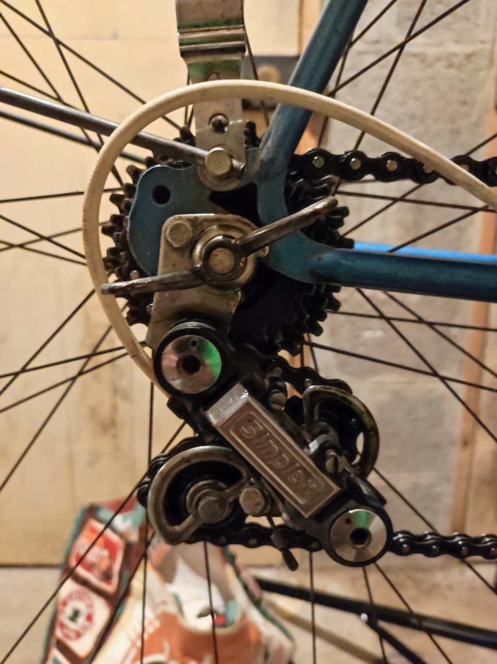

    Bonjour
    Je suis nouveau sur le forum et j'essaie de retaper un vélo pour mon fils.
    Malheureusement, il y a un galet sur le dérailleur simplex qui a cassé.
    Pourriez vous me dire quel est le type de dérailleur ?
    Faut il mieux changer le dérailleur ou simplement les galets?
    Je n'ai pas de photos du vélo en général mais si vous avez une petite idée du modèle avec ces seule photos, ca m'intéresse bien sûr 😉
    Merci à vous Identification vélo + dérailleur simplex  Img_2014

    salut guillaume chapeau!
    c'est le dérailleur le + répandu de chez simplex !
    il y en a encore des quantités phénoménales partout.
    tu en trouvera dans ton atelier participatif de réparation vélo dans ton coin , demande leur

    Super. Merci. Je vais aller voir sur Rennes.
    Aurais tu la référence du dérailleur ?
    Bonne journée

    C'est un critérium

    Salut Guillaume,
    Ne changer que le galet défectueux est possible également. On en trouve régulièrement sur un site d'annonces bien connu.

    Bonjour Guillaume, j'ai un dérailleur Simplex Prestige avec un seul galet. Je suppose que les galets sont identiques au critérium. Si ça peux te dépanner. Je suis à Saint Malo aussi.

    je ne vois pas de différences entre ce dérailleur Simplex Critérium et un Prestige. scratch
    en fait, le nom complet de ce dérailleur serait "Simplex Critérium Prestige"*, c'est ça ?
    * je trouve aussi "Simplex Prestige Critérium" scratch

    le seul problème c'est que les galets sont parfois plus chers que le derailleur complet Wink

    Merci pour vos messages. J'avais l'occasion d'aller sur Rennes hier alors je suis passé à l'association "la petite rennes". Je recommande chaudement !! Ils sont extra. J'ai pu trouver tout ce dont j'avais besoin. Je vais pouvoir me remettre au bricolage aujourd'hui !! Top !!
