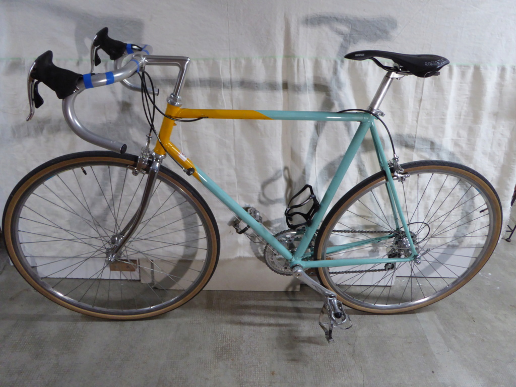

    Un Blaker's dernier nom des vélos fabriqués par Valdenaire ( Vosges ) c'était pour faire plus moderne.
    Estimation fabrication années 1995 à 1999
    J'ai enlevé tous les autocollants, d'origine ils sont moches et ont été maltraités.
    Des traces de rouille, grattées et traitées à l'antirouille, peinture en état moyen
    Les pièces d'origine trouvées sur le vélo :
    Cadre 3 tubes Colombus Aelle 56 x 56
    Fourche chromée
    Moyeux Campagnolo, jantes Rigida Vela 13x622
    Leviers Campagnolo Aventi
    BDP Campagnolo Mirage
    Pédalier Campagnolo Aventi 39 x 50
    Dérailleur arrière Campagnolo Mirage chape longue
    Dérailleur avant Campagnolo Mirage
    Cassette Campagnolo 8V 13-23
    Les pièces neuves car les anciennes mauvaises :
    Pneus Michelin Dynamic Classic 28x622
    Potence Nitto 120 mm NTC-190DX 26
    Cintre Nitto 46 cm RM-013
    JDD Campagnolo Record
    Freins Campagnolo Centaur Skeleton
    Les pièces changées mais d'occasion :
    Pédales Lyotard 82 + cale-pieds Christophe
    Selle Italia Novus
    Blaker's B6100 = Valdenaire P1030610
    Blaker's B6100 = Valdenaire P1030612
    Blaker's B6100 = Valdenaire P1030611
    Blaker's B6100 = Valdenaire P1030613
    Blaker's B6100 = Valdenaire P1030614
    Blaker's B6100 = Valdenaire P1030615
    Blaker's B6100 = Valdenaire P1030616
    Blaker's B6100 = Valdenaire P1030617
    Reste à finir :
    Guidoline, j'ai raté la précédente
    Tube de selle qui glisse dans le cadre, j'ai mis un blocage supplémentaire issu d'un MBK
    Cassette Miche 13 x 28 à venir

    Joli vélo, mais la potence n'est-elle pas un peu trop sortie ?
    J'aime bien le look global.......... suuper!
    Burotte
    Burotte
    Messages : 64
    Points : 106
    Date d'inscription : 01/11/2023
    Localisation : Vosges
    Blaker's B6100 = Valdenaire Empty Re: Blaker's B6100 = Valdenaire
    Message  Burotte Ven 3 Nov - 20:57
    La potence est dans la zone admise, et oui le cadre est un peu petit pour moi il lui manque 1 cm en théorie.

    Le serrage supplémentaire peut à la rigueur servir en dépannage. Ta tige de selle est bien en 27,2 mm ?

    Tige de selle en 26.8 mm
    Le serrage supplémentaire sera en effet provisoire, bien que parfois le provisoire dure plus que prévu.
    Je peux aussi refaçonner à la lime ce serrage pour qu'il soit plus "intégré"

    Ta tige de selle n'est vraisemblablement pas au bon diamètre. Tu risques d'abîmer ton cadre.

    Ok je vais réétudié la question bien que j'y ai déjà passé un bon bout de temps avec plusieurs pied à coulisse.
    J'ai accès à un grand nombre de tige de selle à l'atelier participatif, je vais faire d'autres essais.

    Cassette Miche 13-28 installée, en théorie le dérailleur Aventi accepte un pignon de 28, mais c'est quand même chaud non ?
    Pas pu faire d'essai routier tellement le temps est humide !
    En statique ça tourne mais il y a quand même un p'tit bruit spécial qui me chiffonne.
    Certains ici ont déjà essayé ce montage ?
    Peut-être voir pour une qualité de chaîne supérieure, là c'est du Sunrace.

    Bonsoir, mon velo est en 13/28 (8v Miche) en Campa Athena mais en triple plateaux 51/39/32 et ca passe bien. Pas essayé en 39x28. Il est vrai que mon derailleur arrière passe moins pret du grand pignon.

    Bonsoir, donc vous avez un Athena de 1993 ou 1994 à partir de 1995 il est indiqué dans le catalogue qu'il n'accepte que 26 dents.
    Vous avez quoi comme marque de chaîne ?

    Dérailleur  Campa Athéna 8V et chaine KMC 8V. Et ça passe en 28 dents mais sur petit plateau 32 dents. Pas tenté de croisement autre plateau.
    L’Athéna passe du 28 dents sans pb, mais encore une fois, j'ai un 32 dents en face pas un 42 ou 52.

    Problème résolu grâce à un dérailleur chape longue, un Campa Mirage que je destinais à un autre vélo, celui de ma compagne  innocent
