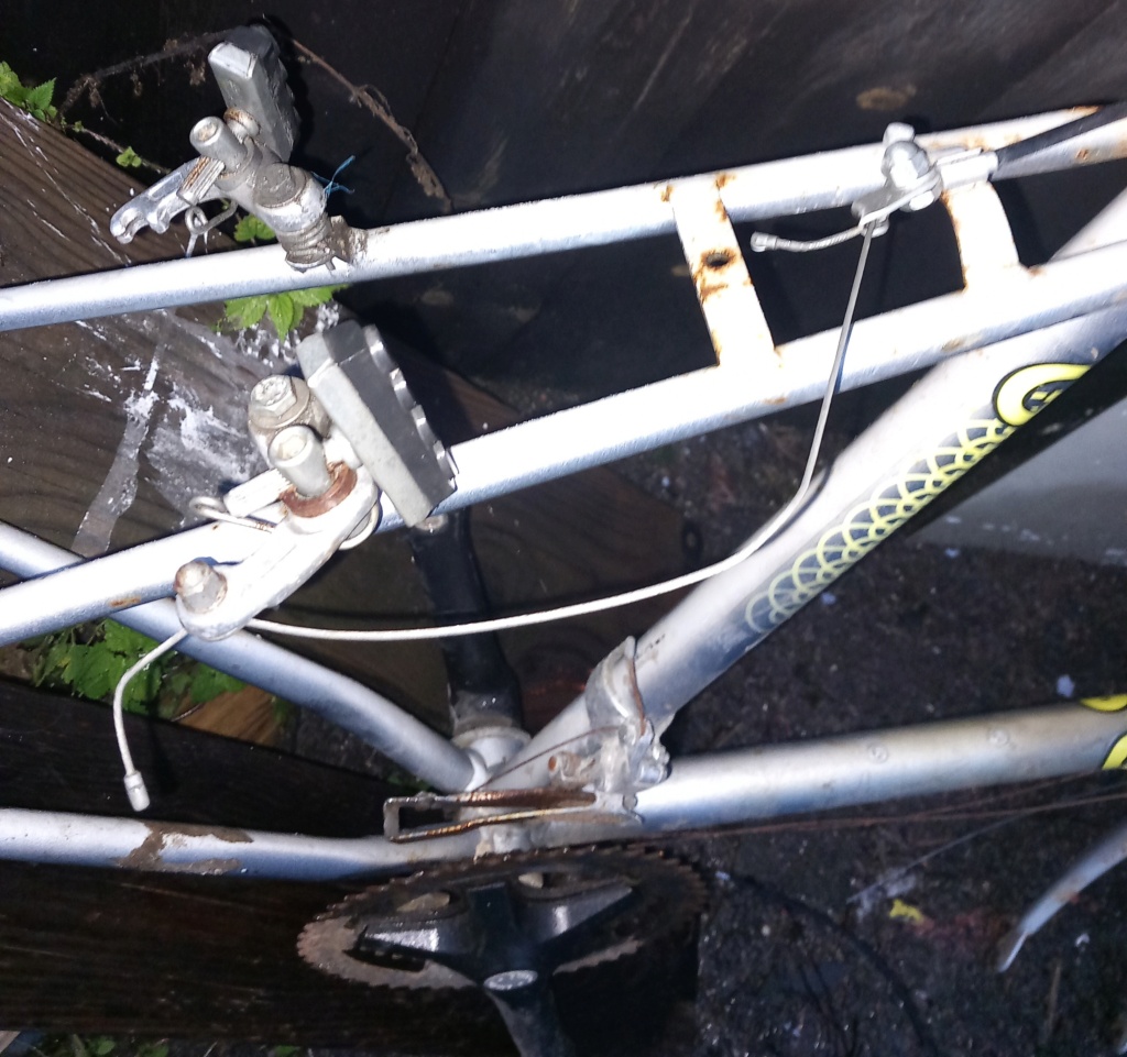

    Il était dans la benne à feraille,  mais dessous !
    Il est dans un état correct,  sans plus .
    Les poignées d'origine C-Star iront faire un tour dans le vinaigre.
    L'ensemble guidon potence n'ont pas la forme ...j'ai un ensemble identique donc sera remplacé.
    Il manquait les roues ...celle de l'avant date de 96, l'arrière de 87, avec une roue libre MAILLARD 6 vitesses 13x32.
    Il va être remonté au plus prêt de l'origine.
