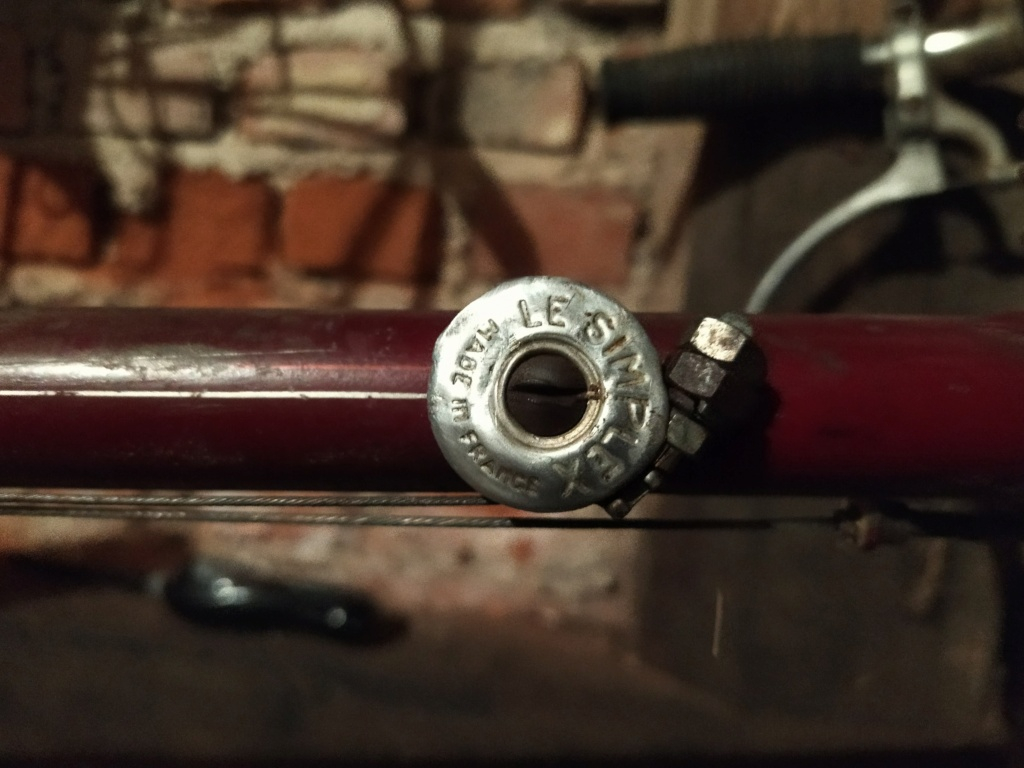

    Le dérailleur au cadre est rond et indique "Le Simplex", j'avoue n'en avoir jamais vu un de ce type. Et je ne comprend pas son fonctionnement, surtout avec ses écrous, cela ressemble vachement à du bricolage. Une idée de comment cela fonctionne?
    Voici le dérailleur:
    Vélo Peugeot et dérailleur étrange 17005112

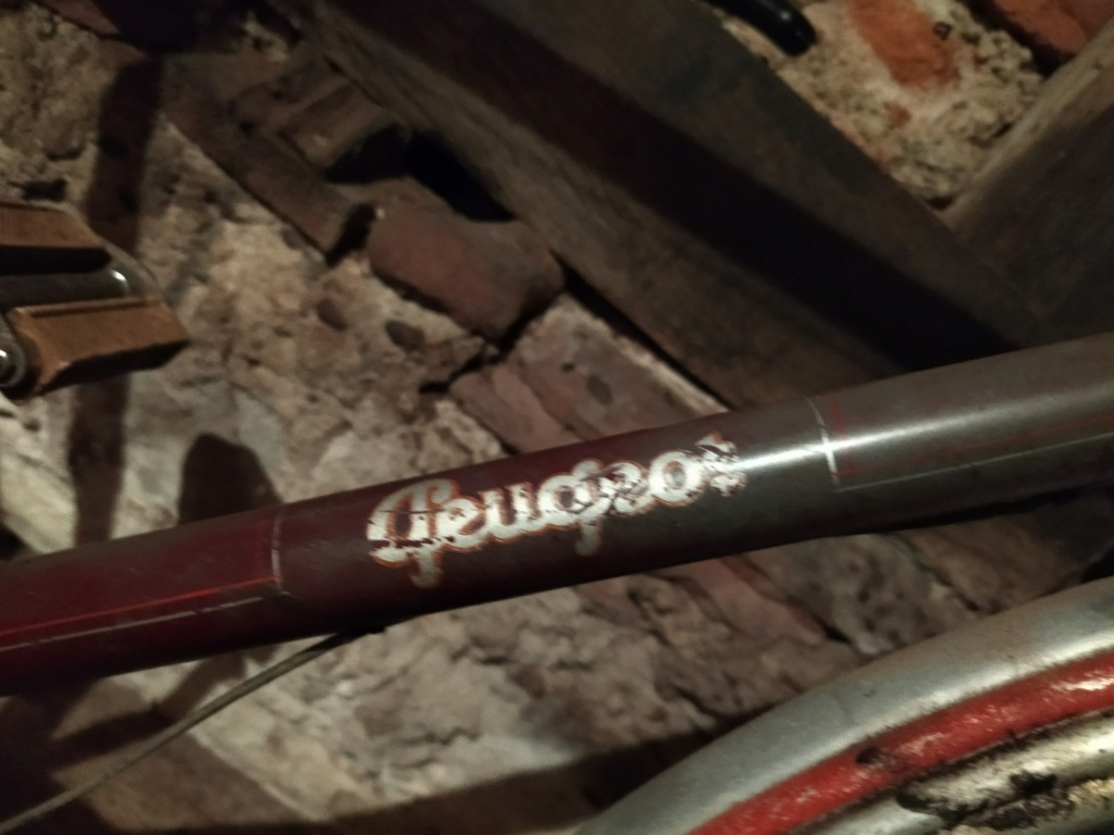

    De plus avec vous idée de l'époque de fabrication de ces vélos, la typographie du logo est différente des celles que je connais, des années 70/80. Je penche pour un vélo des années 50. Qu'en dites vous?
    Vélo Peugeot et dérailleur étrange 17005111
    Vélo Peugeot et dérailleur étrange 17005110

    En effet, il manque une partie de la manette :
    Vélo Peugeot et dérailleur étrange S-l16011
    Je pense que c'est un PC40 de la première moitié des années 50. Catalogue de 1952 :
    Vélo Peugeot et dérailleur étrange Peugeo13
    Bonjour, ça, ce n'est pas le dérailleur mais sa manette de commande Laughing et bien vu, c'est bien un bricolage
    Le dérailleur, on ne le voit pas avec ta photo prise de haut. Le mieux, c'est de prendre une photo à hauteur du vélo pour mieux le voir, et une photo juste du dérailleur, c'est bien aussi jaime! jaime!

    brocker's vélo a écrit:En effet, il manque une partie de la manette :
    Super merci beaucoup pour l'information. Il ne me reste plus qu'à trouver la pièce !

    Bonsoir,
    Tu as le mécanisme de la manette de dérailleur, il te manque la manette : J'en ai dans mes tiroirs.
    Si ça t'intéresse, fais-moi un MP Wink .

    Normalement c'est celui ci
    Vélo Peugeot et dérailleur étrange Screen96

    MAFAC 2000 a écrit:Normalement c'est celui ci
    Dans ce cas, c'est le bon mais en plus sale héhé!
    Je m'occupe de ce vélo de nouveau la semaine prochaine. Comme dit, j'enverrai une photo de confirmation
