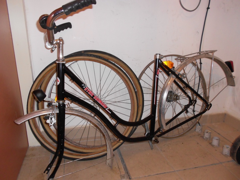

    Allez j'ai pitié de ce spad et j'ai décider de le remettre sur roues. Une dame qui pourra allez chercher son pain avec.  Very Happy
    Bon c'est pas le top au niveau qualité c'est du pas cher "super marché" et chose étonnante de l'Italien avec les freins Bianchi et potence ITM, du Français avec Soubitez, Simplex et Rigida. Les poignées de freins sont à mettre et la selle à remplacer. Les pneus sont secoués seront à remplacer. Il faudra que je refasse un pare chaîne aussi. Je vais le refaire pour qu'il roule, car la peinture est vraiment en bonne état.  suuper!

    Les roues sont finis (remplacement des pneus avec des récup en bon état) (fab de fond de jantes avec de la chambre à air) et on remonte tranquillement. La transmission est bonne il me reste la finition avec le passage de gaine. Les garde boues sont d'une qualité bof ! un acier étamé  Evil or Very Mad je croyais en alu, mais aprés avoir vu des points de rouille ça ne trompe pas. Les pédales ont été replacées et la manivelle gauche retaraudé en 9/16 (un remplacement surement après un gamelle). La selle changée par une pryma en bonne état.  What a Face
