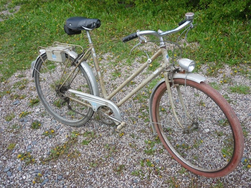

    Un beau Peugeot qui doit dater de 1945/1950 que je vais restaurer, acheté près de chez moi, le vendeur l'utilisait lors de ses études, il y a 15/20 ans.
    Le vendeur m'a dit qu'il s'agit d'un ancien vélo militaire, mis je ne pense pas que c'est le cas.
    Je cherchais un modèle comme ça en bon état pour restauration depuis un moment  Exclamation
    il est complet, dérailleur simplex, support pour antivol Neimann, boites à outils en fer...la peinture est en bon état, quelques pièces sont à changer : selle de mini vélo, poignées... cadre en tubes type Poly Shocked
    Je souhaiterai savoir le modèle, j'ai cherché mais pas trouvé, le numéro de cadre est le suivant : 949 243 C
    il y a une plaque étrange à l'arrière, sur le garde boue, je ne sais pas ce que c'est mais elle doit être d'origine, car elle a la forme du blason Peugeot sur le cadre. si quelqu'un sait ce que c'est ...  Question

    tubes " poly" pour polymultiplié .
    et tu es dans la bonne fourchette de date !
    1946-50 Wink
    c'est qq chose comme un PL 40-45

    Avec ce numéro de série, on est sur un modèle de 1946.
    Le modèle homme avec son certificat de garantie se trouve ici http://forum.tontonvelo.com/viewtopic.php?p=74790#p74790
