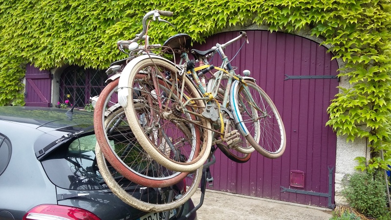

    Accessoirement, il était vendu en lot avec 2 autres vieux biclous rouillés... Mais ça, ce sera pour plus tard Smile #teasing !!
    Peugeot PX45 - 1964 (a priori) 20160516

    fallait remonter le bleu avec les pièces du rouge Exclamation
    la fourche du rouge a reculée = hs mouais spamafote!
    Messages : 8765
    Points : 9664
    Peugeot PX45 - 1964 (a priori) Empty Re: Peugeot PX45 - 1964 (a priori)
    Message  frong Mer 25 Mai - 21:00
    MAFAC 2000 a écrit:la fourche du rouge a reculée = hs mouais spamafote!
    Pas sûr. Sur la photo, on voit que le guidon est tourné vers la gauche. Il s'agit peut-être juste d'un effet optique... Faudrait voir le vélo de profil.
