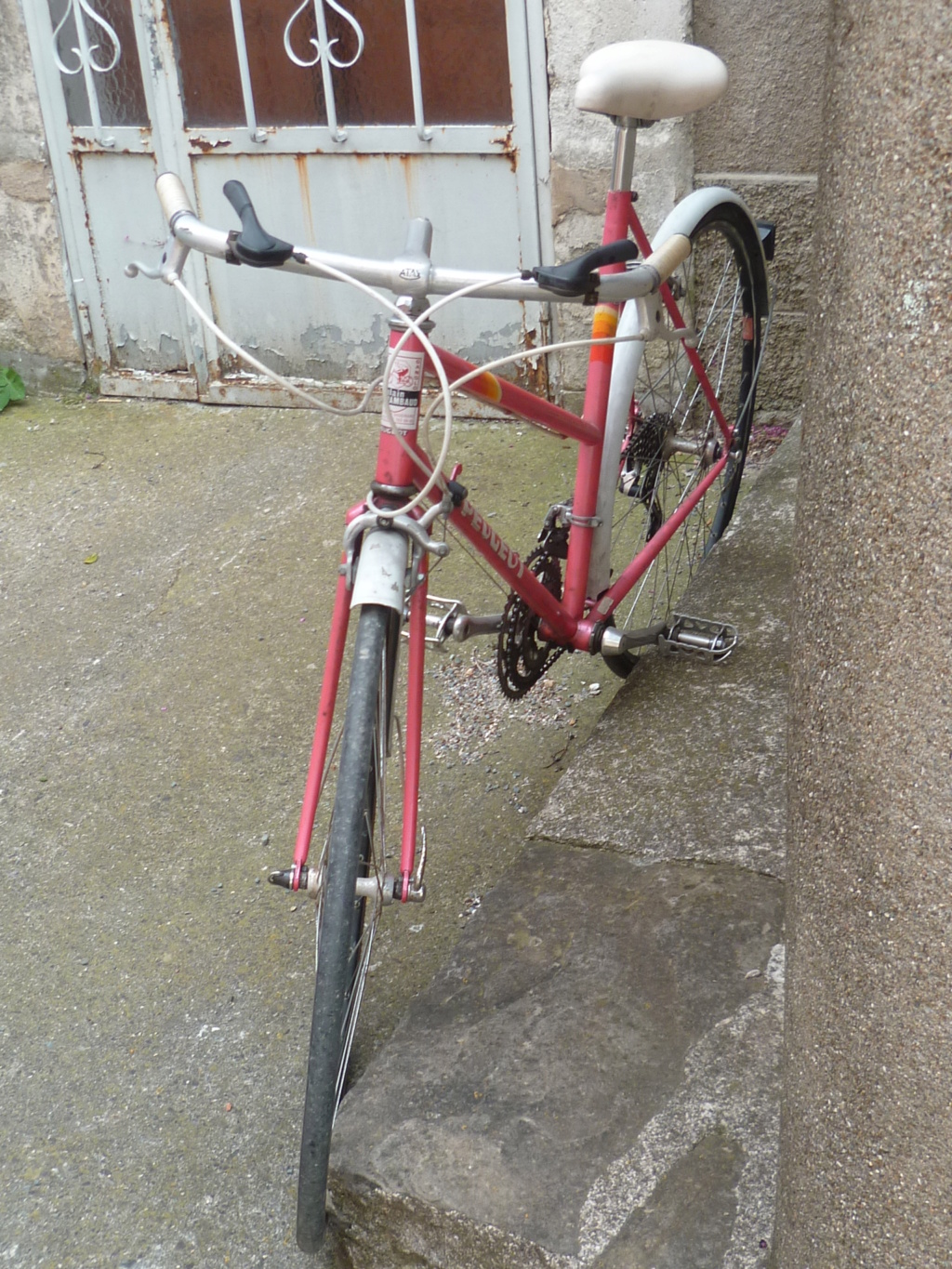

    Hourra, j'ai enfin rhéabilité le vélo :
    Peugeot Cassis 1987 - Page 2 P1080614
    Peugeot Cassis 1987 - Page 2 P1080616
    Peugeot Cassis 1987 - Page 2 P1080615
    installation de shifters (sachs mais bien moches quand même), et petite surprise la manette de droite est indexée. Tout marche très bien. Par contre comme ma maman ne s'en sort pas quand les rapports se mélangent un peu, je lui essaie une RL de compète (15-20) à faire marcher avec son 50-40-30. Pas sur que le 30/20 soit suffisant pour les côtes d'ici mais au cas ou j'ai une autre paire de roues à y coller. Seulement je trouve qu'avec les jantes noires (rigida, moyeux maillard 600) il a un chouette look. Les roues d'origine sont en moyeux helicomatic.
    Une petite déception concernant les GB : contrairement à ce qu'annonce Ed, ils sont en alu et bien légers mais ils ne permettent pas de passer des pneus plus gros que le 28, et encore il m'a fallu les évaser un peu... Bref je suis pas encore certain de les laisser.
    Par contre comme le vélo a encore son étiquette je peux vous annoncer que dans la nomenclature Peugeot ce modèle est le PE15TW. Le mien est en taille 54 et il est en super état avec encore des années de bons et loyaux services à venir.

    Message  Ed Shutter Sam 27 Avr - 11:45
    Il est sympa celui-là aussi.
    La transmission a été modifiée, c'est certain. D'origine c'est un double plateau avec un groupe Simplex 440 (Modèle tardif, peu commun, pas très beau mais tout en métal et qui marche très bien) et des manettes au cadre.
    Roues à moyeux Hélicomatic, je confirme. En revanche la finition noire me surprend un peu.
    Pour les gardes-boues ça me semble de l'acier mais il faudrait que je fasse le test de l'aimant.

    Message  dromaludaire Sam 27 Avr - 13:07
    Non non je t'assure il était en triple d'origine, avec le dérailleur Sachs-Huret Rival chape longue (alors que l'avant est un simplex, comme les manettes d'origine). Je pense que je vais essayer de lui mettre une tige de selle alu pour l'alléger un peu et compenser le poids supplémentaire des nouveaux shifters.

    Message  Ed Shutter Sam 27 Avr - 13:19
    Tu l'a trouvé en triple avec un Sachs-Huret mais ça n'est pas le montage du catalogue.

    Message  dromaludaire Sam 27 Avr - 18:45
    Il était ainsi en sortant de chez le détaillant, et ce n'était pas une commande spécifique de ma mère.

    Message  Ed Shutter Sam 27 Avr - 18:57
    Ah bon. Encore un Peugeot hors catalogue. scratch
