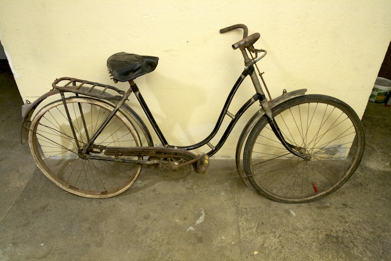

    Alors là, je ne sais vraiment pas. La seule inscription qu'il y a dessus c'est sur le carter chaine, donc ce n'est pas sur que ce soit d'origine.
    L'epoque ? ... le frein tampon pourrait faire croire que c'est d'avant guerre, mais il parait que ça se faisait assez tard après guerre.
    En plus j'ai bien l'impression qu'il est un peu plié sur lui-meme, l'angle de chasse de la fourche est impressionnant.... ça se faisait peut-être comme ça à l'époque, mais j'en doute.
    Les seules photos que j'avais trouvé d'un modèle similaire étaient avec un moteur en dessous. Et donc j'ai bien regardé mon tromblon.. et aucune trace d'une quelconque ancienne fixation de moteur ou réservoir... ce qui aurait pu expliquer que le cadre soit avachi.

    Surement un vélo des pays de l'est, après guerre Wink

    Les vélos allemands d'avant-guerre avaient souvent sur le garde-boue avant une figurine comme les voitures sur le radiateur...

    Donc démontage de ce qui est récupérable et.... déchetterie sans regret ?
    Messages : 20870
    Points : 21728
    Inconnu 1938 Empty Re: Inconnu 1938
    Message  Ed Shutter Sam 11 Fév - 14:26
    Je le trouve très beau. Quel est le degré de corrosion ?
    Messages : 3926
    Points : 4416
    Message  brocker's vélo Sam 11 Fév - 14:31
    Le cadre a une jolie forme, ce serait dommage de le ferrailler Exclamation

    brocker's vélo a écrit:Le cadre a une jolie forme, ce serait dommage de le ferrailler Exclamation
    avec + de détails on pourrai affiner si poubelle ou un réel intéret !
    PB  allemand en tout cas ! cyclops

    Ok, vais faire des photos et je reviendre Wink
    Ah oui, pour la rouille, franchement je le trouve tip top....

    Je reviens sur la rouille, je dirais qu'il n'est quasi pas rouillé du tout ce vélo, sauf potence cintre roues etc.

    Plutôt d'accord avec toi Pizza pour la rouille.
    Il serait dommage d'envoyer ce cadre à la ferraille mouais No

    Shocked No oh que non , tu ne l'envoi pas a la poubelle , surtout pas !
    surement un vélo allemand de 1940-50 , vincent r , broker's et nos alsaciens du 67 et 68 en saurons certainement plus !
    allez les gars , on vous écoute ! What a Face

    Vélo allemand, c'est à peu près certain avec le stabilisateur à tampon, le frein à rétropédalage et les cuvettes externes.
    S'il ne t'intéresse pas, retape-le pour le revendre à quelqu'un qu'il intéressera: des pneus neufs, une roue-libre, une bonne révision, et voila!

    +1 Manivelle visser s'est allemand

    Non, parce qu'il est plié ou il a l'air... Si vous regardez bien le tube de selle, il est cintré et la direction a un angle de chasse digne d'un chopper américain.
    D'où mon questionnement de l'intérêt à le sauver ou pas.

    pizza a écrit:il est plié ou il a l'air... Si vous regardez bien le tube de selle, il est cintré et la direction a un angle de chasse digne d'un chopper américain.
    la chasse importante, c'est justement ce qui caractérise les vélos d'avant 1935 !

    Si l'angle de chasse important était dû à une pliure du cadre, cela devrait se voir assez clairement sur les tubes, je suppose. En tout cas, ça lui donne un style, et une certaine classe.

    Dans mon premier post, la troisième photo regardez le tube de selle.... et c'est pas un effet ou une distorsion de l'objectif, on le voit bien à l'oeil nu.
    L'angle de chasse des vieux vélos était important, ok, mais dans mes souvenir de gosse quand je roulais avec le vélo de ma grand mère c'était pas aussi important.
    Maintenant que ça ne vous choque pas, pourquoi pas. Moi je me disais que si c'est tordu ça ne vaut pas trop le coup d'y passer du temps.
