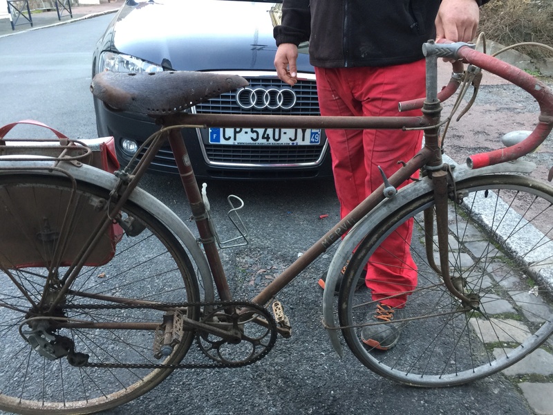

    Salut nouvelle trouvaille
    Ce velo de marque Mervil années 40 - 50 je dirais .
    Vélo de style demi course . n'est ce pas une randonneuse d'origine ?
    Simple plateau avant , 3 vitesse arrière .
    Roue arrière acier et avant alu ( donc surement pas d'origine ou une changer la quelle ? ) . taille 700x28 c
    Derrière arrière changer malheureusement par quelque chose de plus récent ..
    selle de marque Epiak .

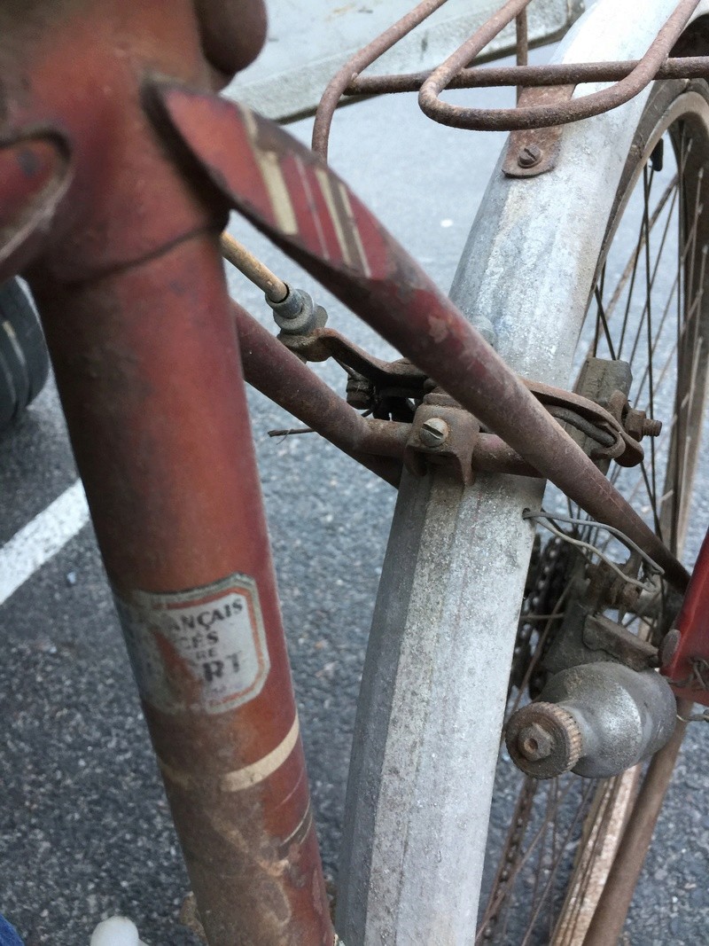

    Une deuxième photo pour essayer de mieux voir l'autocollant sous le tube de selle .

    Belle trouvaille Wink

    salut gille ! affraid chapeau!
    bein dit donc , tu as mit la main sur déjà un milieu de gamme 1/2 course !
    " 3 tubes français ,  renforcés sans soudures , DURIFORT série légères " tu peut en faire une randonneuse sans soucis ! elle en as toutes les prédispositions !!! hihi

    C'est un demi-course ou un routier selon les critères de l'époque ?

    C'est un 3 vitesses ? Je pense qu'on doit pouvoir le passer en 4 sans problème.

    c'est un 1/2 course , tu peut le passer en 6 ou 8 vitesses sans soucis !

    Au delà de 6 je déconseille.

    +1 avec Ed.
    En général, les transmissions une et trois vitesses suivent un standard (chaîne de 3,17), et à partir de 4v un autre standard (chaîne de 2,28). Passer de trois à quatre (ou plus), ça peut être galère, il faut parfois changer aussi la couronne et la chaîne.
