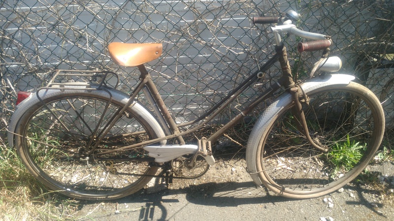

    J'ai acheté un la Perle en dépot vente à 25 euro. Le cadre est assez rouillé et je ne pense pas pouvoir faire autrement que de le repeindre (epoxy).
    Sans rien y connaitre je dirais sans trop avoir peur de me tromper que la selle et le feu arrière (tous deux plastiques) ne sont pas d'origine.
    Le reste ne dénote pas mais peut être que quelqu'un me dira le contraire..
    Vélo la Perle Img_2013

    C'est un très beau vélo que tu as trouvé là oui
    Il faudrait davantage de photos pour avoir une idée plus précise de l'état du cadre mais, il semble dans un très bon jus, j'aperçois de jolis filets et de très jolis détails...
    Es-tu bien certain de vouloir le repeindre ? Question

    L’époxy ça ne me parait pas une bonne idée.

    Pas de peinture neuve ! il perdrait tout son intérêt...

    brocker's vélo a écrit:Pas de peinture neuve ! il perdrait tout son intérêt...
     avant tout essaie avec du polish voiture spécial VO   et laine acier 000 , tu vera la peinture reviendra !
    exact pour le feu arr ( 1968-77 ) et la selle années 60 Razz

    ton vélo date de 1946 a 48 , et il possède un cadre M =  MERCIER cheers
    il est encore correct et restaurable tel quel .
    un joli modèle pas courant courant cheers
