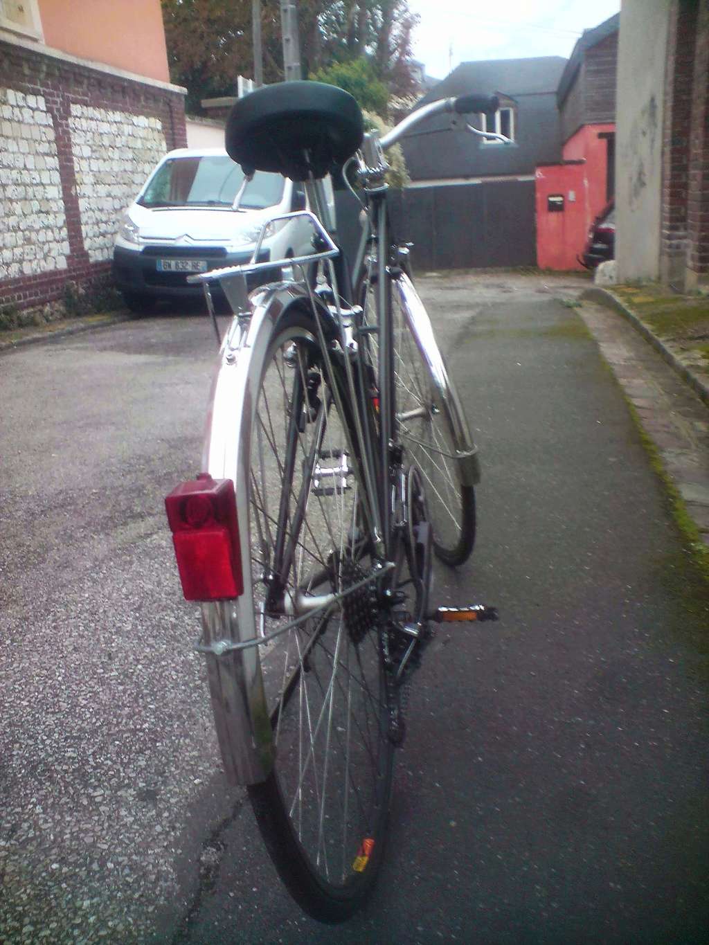

    Un petit Peugeot Carbolite récuperé en piteux etat, globalement a par les garde boues inox, et les freins (et encore, pas sur qu'ils viennent de ce vélo, tout a été changé en fonction des pièces que j'avais en stock.
    Il y a donc, de tout. La peinture a été faite a la bombe, pour limiter le coût (mais franchement...c'est super fragile, même avec la dose de vernis). Il sera peut etre un jour reconstruit à l'identique si je trouve un cadre en Vitus.
    Parce que la le cadre tout nu il fait quand meme 2kg700. Au final il fait dans les 13kg.

    Je l'ai nettoyé un peu et changer le derailleur pour un simplex 'vallée'
    D'une part parce qu'avec le Sram, J’avais accès qu'a 6 vitesses (tirage 1:1 plus long) de deux parce que j’en ai besoin pour un autre projet.
    Bon du coup ca fait moins classe je trouve, il faisait bien en all black...
