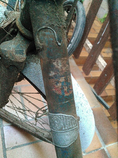

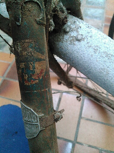

    Je remonte le sujet, car en faisant du tri, je suis retombé sur ce vélo, que je voulais désosser à plusieurs reprises, mais je ne lai finalement pas fait (merci brocker's de m'avoir raisonné Wink ) j'avais completement oublié que je l'avais, car il était enseveli derrière pleins d'autres vélos; en l'éxaminant de plus près, je me suis dit "mais il est superbe en fait Razz j'ai vu qu'il y a un décalo que je n'arrivais pas à lire, car un peu éffacé, on arrive à lire Crit....... des Alpes, il s'agit de cirtérium des alpes (merci à brocker's de me l'avoir dit, sinon j'aurais pu chercher longtemps Rolling Eyes )
    Donc j'aimerai savoir pourquoi y a t'il marqué ça dessus Question Est ce que quelqu'un a une photo du décalco en entier Question Ce vélo a très bien pu participer à des randos cyclotouristes, car à cette époque, tout le monde n'avais pas les moyens d'investir dans une machine avec pleins de vitesses (là il y a une roue libre 3 vitesses, déjà pas mal

    Message  MAFAC 2000 Lun 3 Déc - 10:46
    c'est un autre vélo ou c'est le mème ?
    comprends plus rien ....

    Non, c'est bien celui présenté sur ce sujet, je n'ai pas parlé d'un autre vélo Wink
