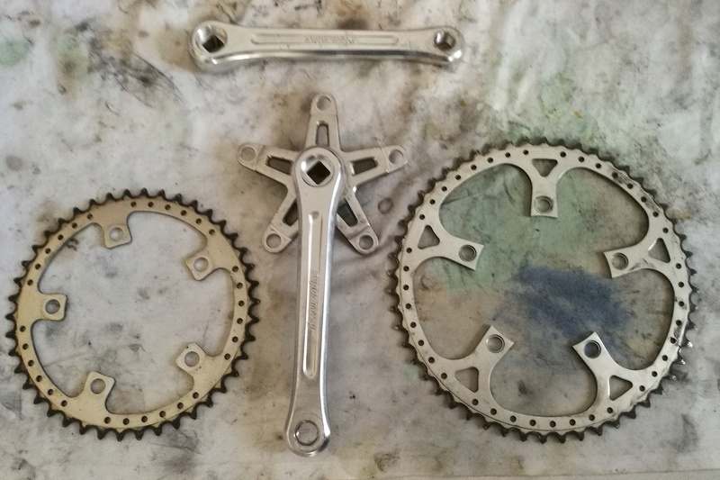

    et puis j'ai remonté les pièces au fur et à mesure du nettoyage, en passant par le Sugino ...
    Gitane "Paris-Nice" 1982 - Page 2 Img_2116
    Le résultat en fin de journée ...
    Gitane "Paris-Nice" 1982 - Page 2 Img_2117

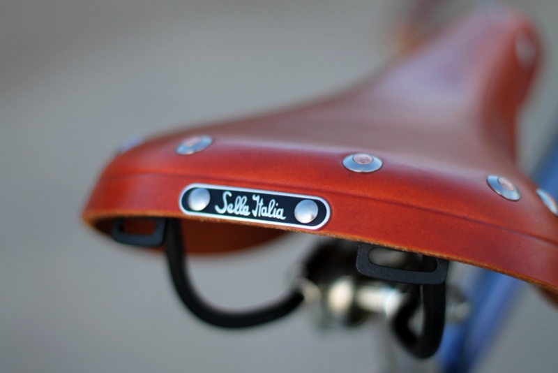

    Je rassemble tous les éléments manquants, les câbles, les gaines, les pédales que j'ai nettoyé et dégraissé le weekend dernier ... et puis les pièces disons plus de "personnalisation" Cool
    La selle acheté en solde au mois de janvier ...

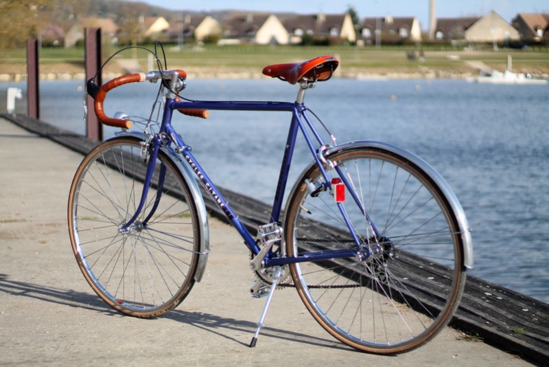

    La dernière pièce à été montée youpi!
    J'ai profité de l'essai de fin de travaux pour faire quelques photos Cool  ...
    Gitane "Paris-Nice" 1982 - Page 2 Img_1710
    Gitane "Paris-Nice" 1982 - Page 2 Img_1813
    Gitane "Paris-Nice" 1982 - Page 2 Img_1810
    Gitane "Paris-Nice" 1982 - Page 2 Img_1812
    Gitane "Paris-Nice" 1982 - Page 2 Img_1811

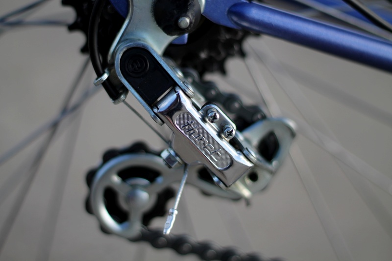

    Quelques détails ...
    Gitane "Paris-Nice" 1982 - Page 2 Img_1714
    Gitane "Paris-Nice" 1982 - Page 2 Img_1711
    Gitane "Paris-Nice" 1982 - Page 2 Img_1712
    Gitane "Paris-Nice" 1982 - Page 2 Img_1715
    Gitane "Paris-Nice" 1982 - Page 2 Img_1713
    Gitane "Paris-Nice" 1982 - Page 2 Img_1716
    Gitane "Paris-Nice" 1982 - Page 2 Img_1814
    Gitane "Paris-Nice" 1982 - Page 2 Img_1815
    Gitane "Paris-Nice" 1982 - Page 2 Img_1717

    ça claque !
    Messages : 1601
    Points : 1673
    Gitane "Paris-Nice" 1982 - Page 2 Empty Re: Gitane "Paris-Nice" 1982
    Message  Herbatt Mar 20 Mar - 18:19
    Me_PE10SW a écrit: ça claque !
    +1 suuper!
    Messages : 2333
    Points : 2537
    Message  rsman Mar 20 Mar - 18:23
    j'avoue que tu as fait un super Taff bravo cheers cheers
    Messages : 3991
    Points : 4495
    Age : 60
    Message  PINAULT Patrick Mar 20 Mar - 20:52
    Super photos SEB devant le bassin d'avirons et très belle réalisation:bravo:
    A+ salut!
    Mes restaurations
    Messages : 20666
    Points : 21512
    Message  Ed Shutter Mar 20 Mar - 21:09
    Il a du chien. cheers
