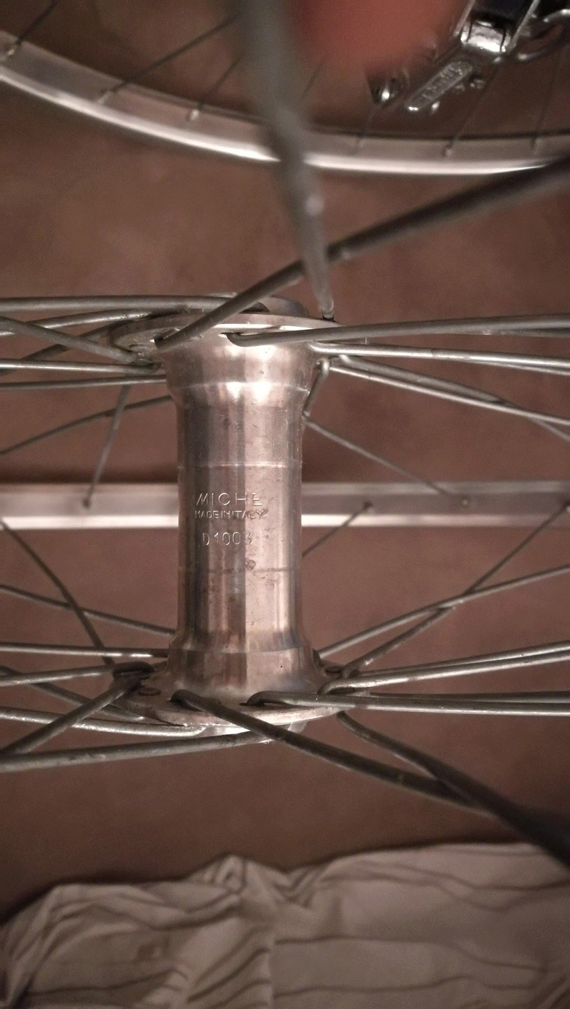

       A l'avant un moyeu Miche

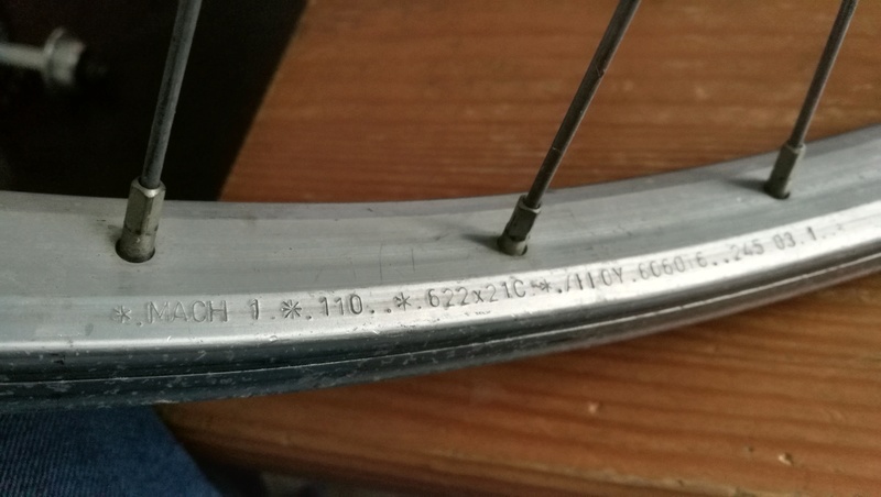

       Le tout avec des cercles qui ressemblent beaucoup à du D4
    Helium 1978 "Ms Hyde" Img_2093
    Helium 1978 "Ms Hyde" Img_2092

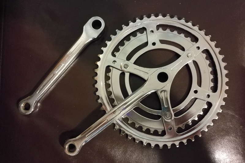

       La transmission et siglée Huret avec un jolie pédalier Nervar
    Helium 1978 "Ms Hyde" Img_2094
