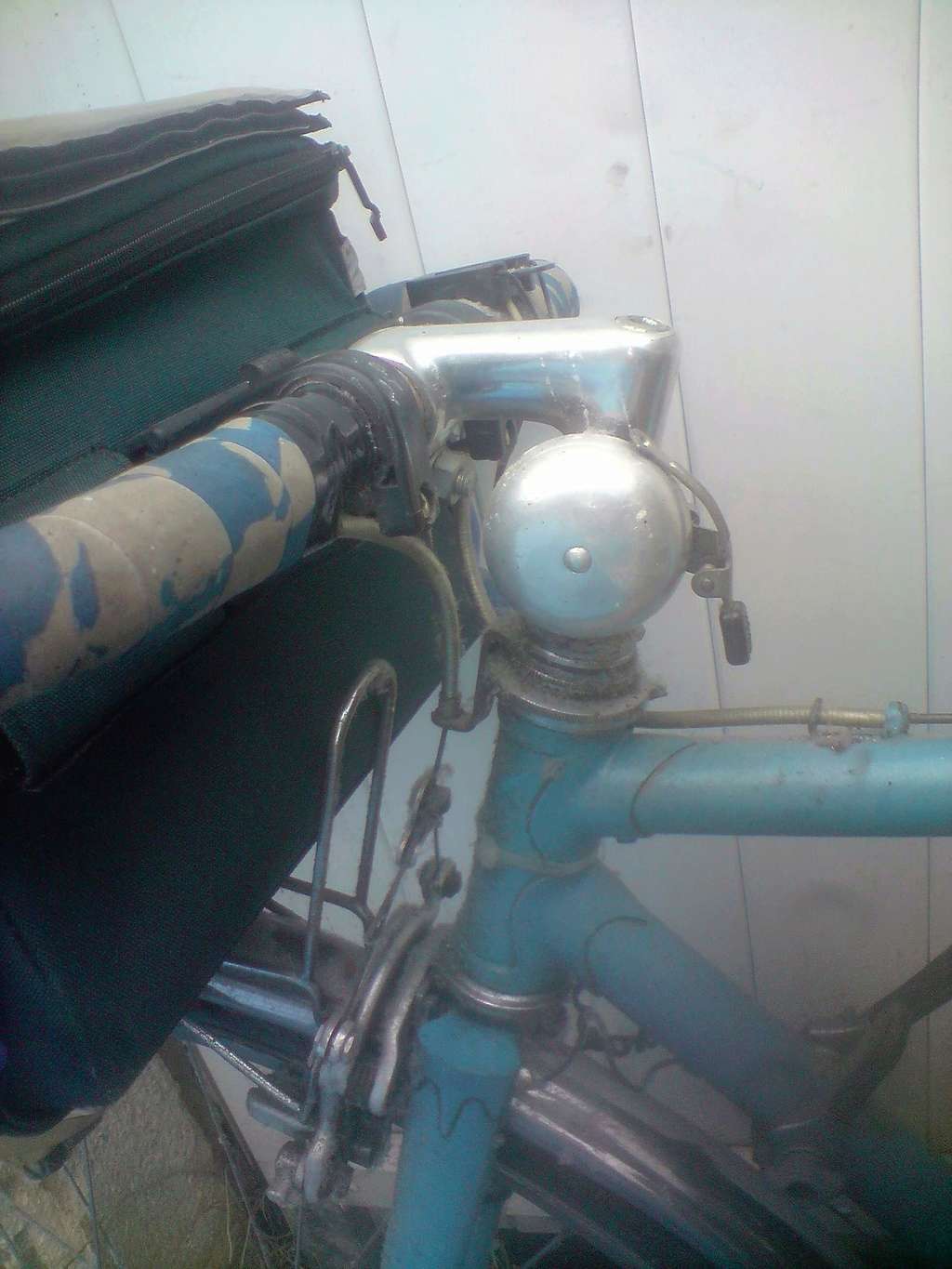

    Message  riendf 1/4/2018, 16:55
    Aucune idée de la qualité des tubes tant que je ne l'aurais pas entierement demonte, mais le serrage de selle n'indique pas du haut de gamme.
    Acheté pour certaines jolie piece dont le pedalier et la selle.
    Il sera suivant homogeneiser avec des pieces d'epoque 'levier de freins et derailleur arriere) , et peut etre gardé pour ma fille suivant ce que je decouvrirais au demontage.
    La fourche a l'air (pourtant le garde boue est encore tres loin) d'avoir pris un petit choc. Je le verrais mieux demonter. Idem.

    Message  MAFAC 2000 4/4/2018, 07:33
    ton casdre m'intrigue ..... sous le renfort de tube horizontal de potence se cache un ergot , pour une pompe .... Question Suspect scratch
    et le renfort de tete de fourche fait penser a ceux de juste aprés guerre , le trident central est "long" ....a la mode "italienne" mhh scratch
    une énigme ce clou scratch study
    le feu arr , par contre irai certainement mieux sur une randonneuse '40 oui bounce

    Message  riendf 4/4/2018, 08:15
    MAFAC 2000 a écrit:ton casdre m'intrigue ..... sous le renfort de tube horizontal de potence se cache un ergot , pour une pompe .... Question Suspect scratch
    Oui un ergot de pompe derriere, et il y a un bout de patte (cassée) pret du pivot..

    Message  riendf 4/4/2018, 08:30
    MAFAC 2000 a écrit:c'est a creuser ..... je le verrai pas si " bon a jeter" ce cadre , faudrait chercher .... merops , t'en pense quoi ??? mhh
    Ce n'est pas qu'il est 'bon a jeter', c'est juste qu'il ne fait pas rever Smile la geometrie est celle d'un vieux routier.
    La fourche est tellement en avant, le garde boue reste loin du cadre, et pourtant j'ai l'impression quelle a pris un petit coup quand meme Smile

    Message  MAFAC 2000 4/4/2018, 10:43
    euh ....juste une tite question , la sacoche  bleue- rose , tu en fait quoi ? bounce

    Message  riendf 4/4/2018, 11:48
    MAFAC 2000 a écrit:euh ....juste une tite question , la sacoche  bleue- rose , tu en fait quoi ? bounce
    J'ai une fille Smile
    Bon pas vraiment d'indication sur le cadre. Le Raccord boitier de pédalier je n’arrive pas a lire, je devine CGA EDA CDA mais ca doit pas etre ca...si quelqu'un connait une base avec les marques de boitier de pedalier..perso a part RGF Smile
    Et 1179 sur la pate arriere.
    La tige de selle (acier) fait 25.3 pour un diametre de tube de 28.3 ca confirme que c'est pas du leger.

    Message  MAFAC 2000 4/4/2018, 12:41
    EDA donc bien un cadre des années 40 ou 50 comme je soupconnais
    Gitane d'apres la vendeuse (repeint) Empty Re: Gitane d'apres la vendeuse (repeint)
    Message  riendf 4/4/2018, 12:48
    MAFAC 2000 a écrit:EDA  donc bien un cadre des années 40 ou 50 comme je soupconnais
    Ok merci. J'avoue que je ne sais pas quoi en faire. Il est relativement propre, mais trop lourd pour être intéressant à mon gout.
    Je vais finir de démonter la manivelle et le boitier de pedalier, regraisser celui ci, et en faire un 'kit cadre' pour l'instant je pense.
    edit:Hmm rectification je sais ce que je fais en faire.
    Mon doute s'est confirmé une fois le cadre propre (passer 2 heures a le nettoyer pour rien..)
    Le tube haut est légèrement cintré. Ce qui explique la fourche vraiment fuyante vers l'avant.
    Bref c'est tout a fait roulable en l’état, mais comme il n'a pas d’intérêt pour moi, c'est 'poubelle'
