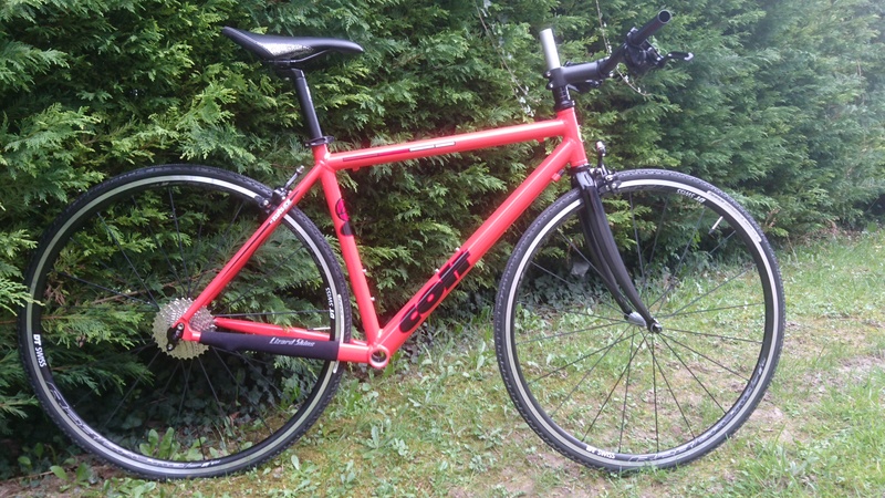

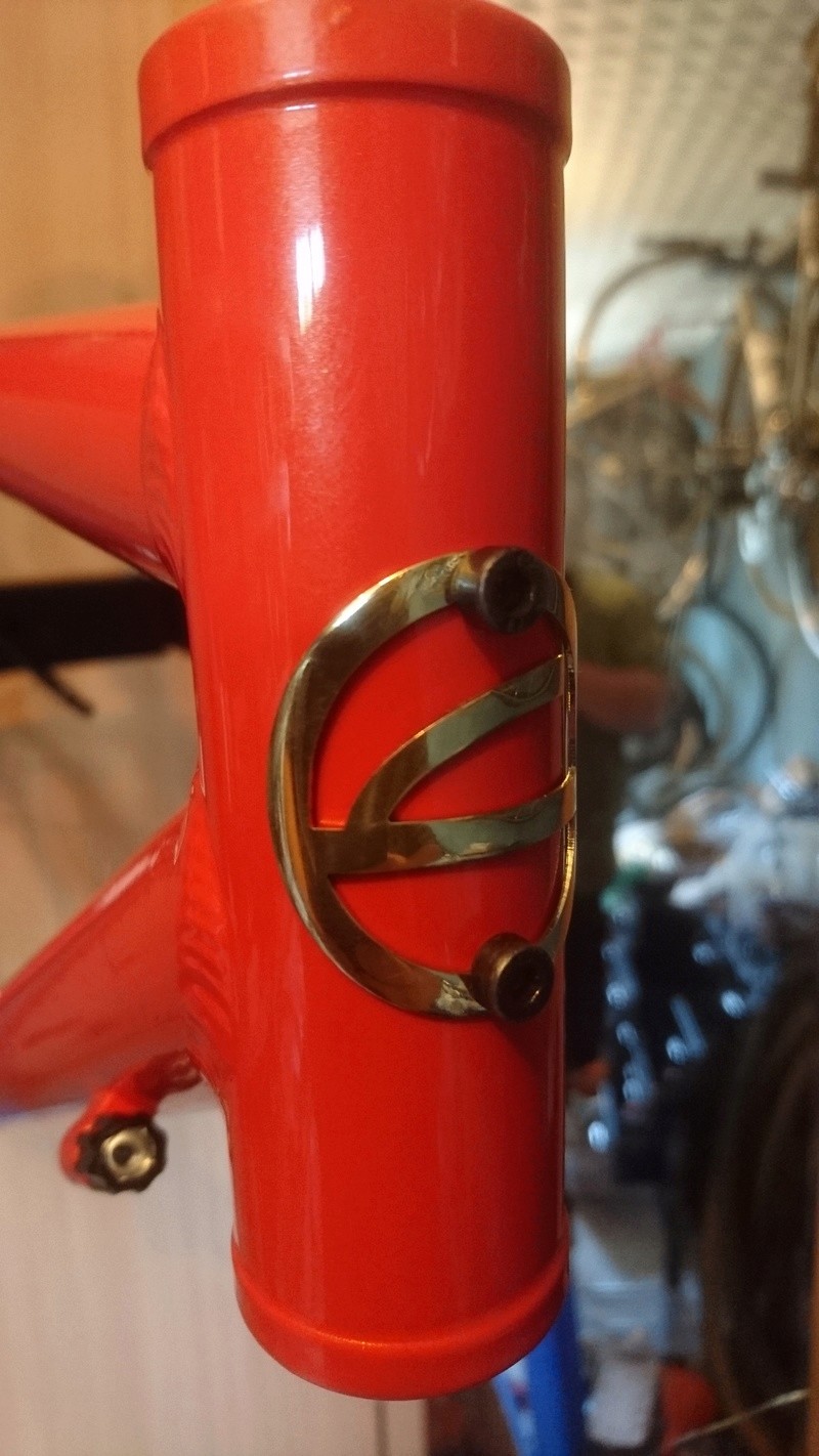

    Pour commencer, la pose du logo, de la patte de dérailleur, des butées de cadre et du passage de cables sous boitier:
    Commencal Colt 2004  Dsc_9527

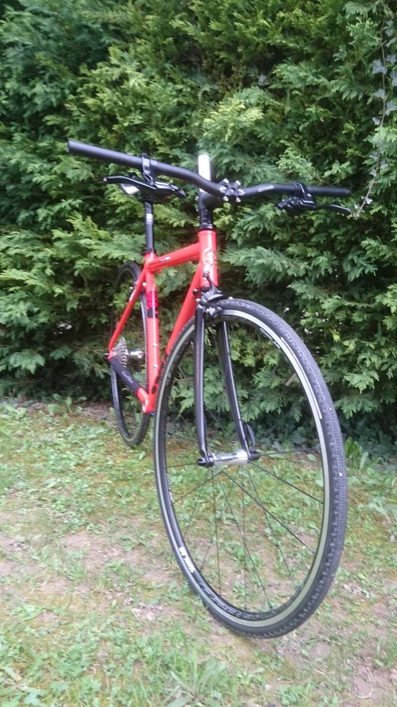

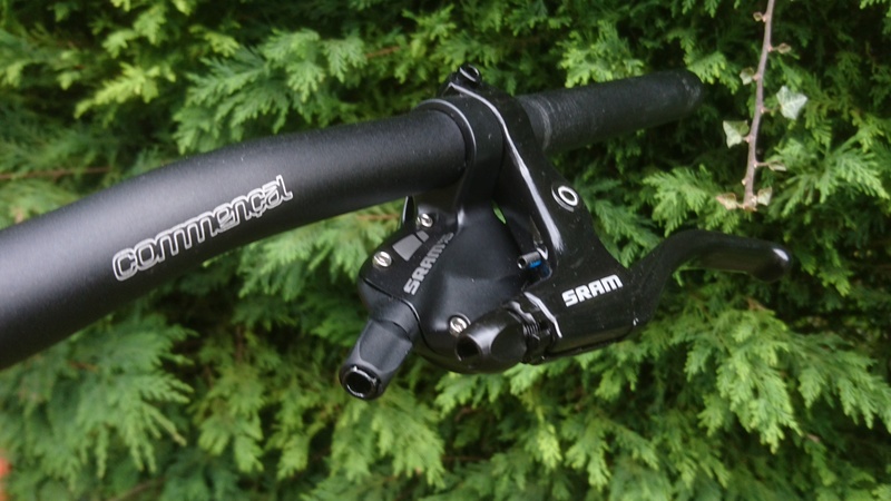

    Apres avoir validé la taille des pneus ( test avec les roues du B.Carré ) et la position adéquate ( longueur, hauteur, recul, largeur du cintre ... une étude posturale a la louche mais qui a l'air de fonctionner ):
    Commencal Colt 2004  Dsc_9532
    Commencal Colt 2004  Dsc_9531
    Commencal Colt 2004  Dsc_9528
    Commencal Colt 2004  Dsc_9529
    Commencal Colt 2004  Dsc_9530
    Commencal Colt 2004  Dsc_9533

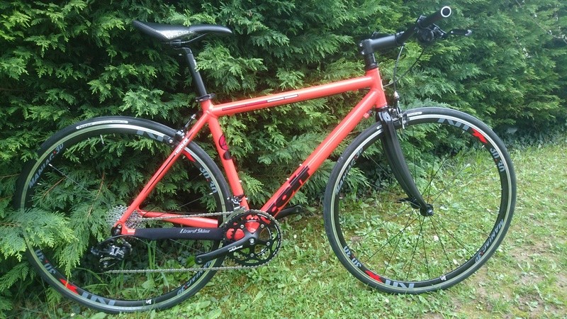

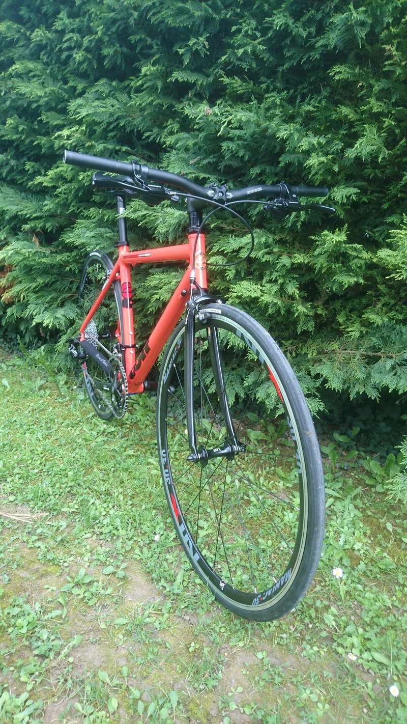

    Et cet apres-midi:
    Commencal Colt 2004  Dsc_9536
    Commencal Colt 2004  Dsc_9537
    Commencal Colt 2004  Dsc_9535
    Commencal Colt 2004  Dsc_9534
    Commencal Colt 2004  Dsc_9541
    Commencal Colt 2004  Dsc_9539
    Commencal Colt 2004  Dsc_9538
    Commencal Colt 2004  Dsc_9540
    Il me reste a faire les cables et gaines de dérailleurs, les pédales plates a trouver, les portes bidons, les grips Commencal a recevoir, quelques réglages et roulez jeunesse happybidon

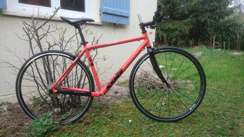

    Voila la couleur a peu prêt identique en vrai:
    Commencal Colt 2004  Dsc_9542
    L' Orbea lui est bien rouge !
    Et le poster Marzocchi derriere, la grande classe ...

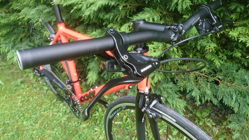

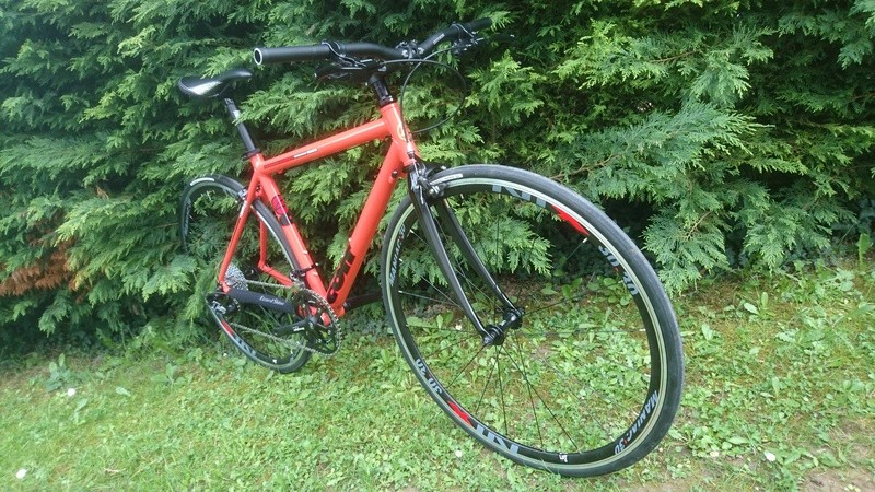

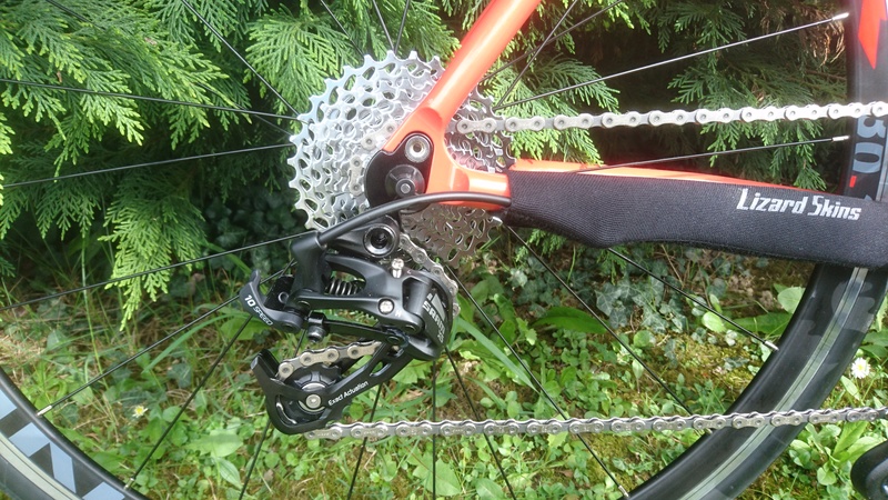

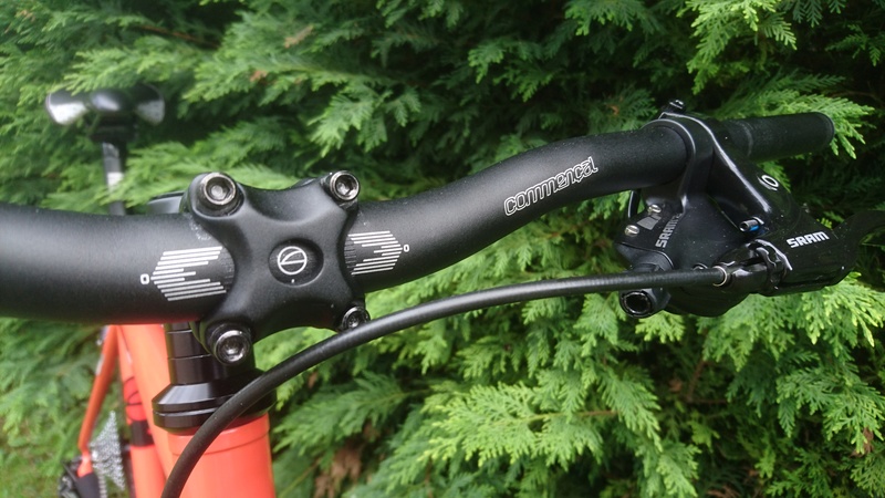

    Dans sa version ultime, sauf les pédales qui seront remplacées plus tard. Petit changement, le dé-stickage des roues. La pose de 2 portes bidons blancs et le remplacement de la selle par une blanche bien plus confortable et anatomique:

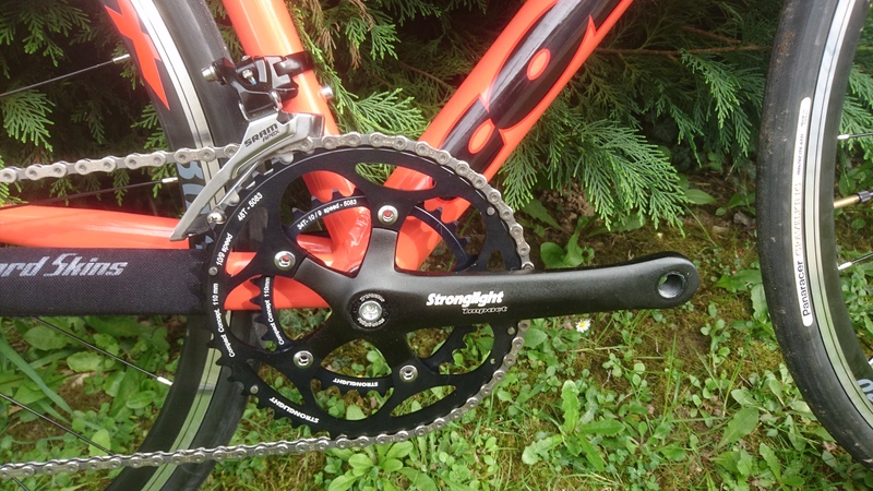

    Suite au projet de faire évoluer ce vélo fitness pour en faire une machine purement route avec un groupe 105 2x11, un cintre route et des roues appropriées. Lors du démontage tout se passe bien jusqu'au moment où je dessere le pédalier. Pourvu d'un extracteur intégré, tout aurait du venir juste en dévissant mais je n'arrive qu'à sortir la vis, l'extracteur et tout le filetage du pédalier...
