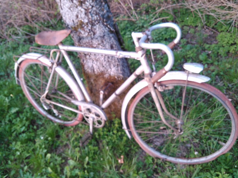

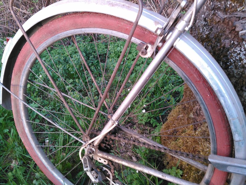

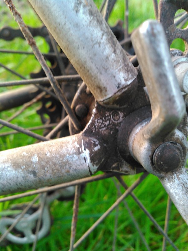

    J'ai eu ce vélo gràce à un membre d'un autre forum, merci à lui Wink
    Il s'agit donc d'un Meca Dural pellissier.
    Le dérailleur et sa manette ne sont pas d'origine, les leviers de freins non plus, et peut être la potence; je pense qu'il était équipé d'un ensemble simplex "grand prix dural".
    Il est très bien conservé, car le cadre ne alu n'est pas du tout oxydé, les jantes sont en alu également, et le pédalier est un stronglight.
    Les moyeux sont en alu, il y a une marque dessus, mais je n'arrive pas à la lire pour l'instant car il y a de la vieille graisse dessus.
    Il y a pas mal de boulot, mais une fois refait il sera sublime, j'ai hâte de me mettre à polir ce cadre  Very Happy
    J'attends votre œil d'expert affin de peut être le dater  Wink
    Numéro de cadre : 9270

    trés certainement de 1950-52 , joli , et fort complet , excellente base !

    il a des CLB alu , et surtout des GB alu bi bandes ( je doute très fortement qu'ils soient d'origine) mais pas de jantes a chapeau de gendarme donc c'est pas un "vieux" et il a un pédalier strong alu qui ressemble bien a ceux des années 50 Suspect bounce

    Je me doutais bien que les gardes boues n'étaient pas d'origine, mais ils vont bien avec, je vais les laisser.
