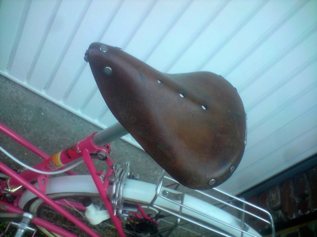

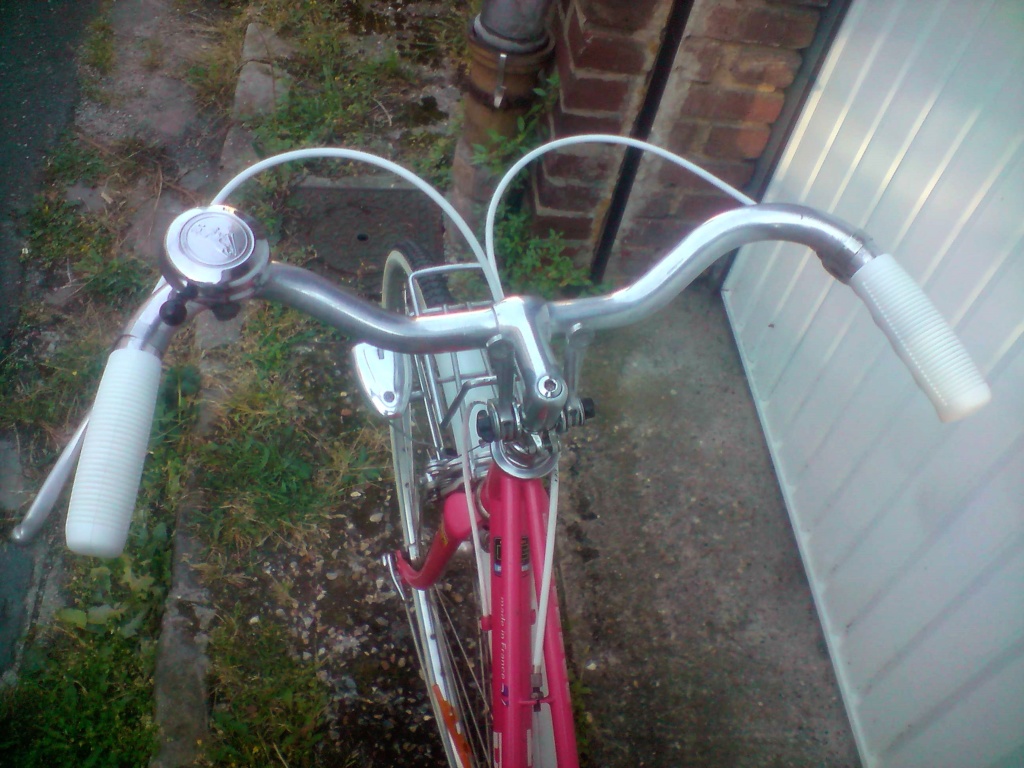

    Un vélo déjà plutôt pas mal d'origine, quasi neuf,  mais que je trouvais trop 'stock' et 'banal'.
    A l'origine c'etait ca
    Peugeot Bretagne Rose Metallise HLE P18LS  (custom) Peugeot_1989_France_Brochure_Bretagne_BikeBoomPeugeot

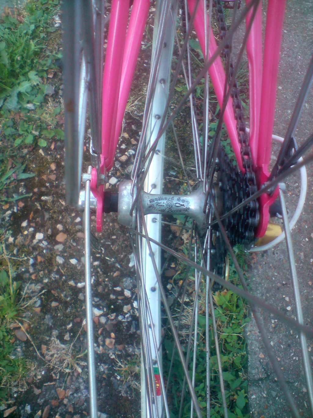

    Du coup démontage total, et la a part la tige de selle, les pneus et le jeu de direction/boitier de pedalier tout est changé avec des morceaux récupéré par ci par la pour le mettre a mon gout (tres blingbling c'est fait pour)
    Globalement, passage de tout ce qui etait acier vers de l'alu, changement des gardes boues inox par des blancs, changement des porte bagages et de l'eclairage, et evidemment des roues.
    La potence Custom vient d'un Raleigh, le guidon alu, je ne sais plus.
    Les roues, trouvées de mon Faggin, les derailleurs, d'un velo anonyme acheté rien que pour ça, les gardes boues, d'un Raymond Deslille revendu apres echange de ceux ci Smile (le pedalier, aucune idee...) et les pedales, des MKS.
    Les portes bagages et la selle, d'un CNC dont j'ai jeté le cadre.
    Demain, je le finalise, en mettant un pédalier TA monté en 50/30.

    Bon bah...ca me plait pas tant que ca.
    Sur le papier, c'etait nickel, mais en vrai...je trouve que le pédalier 'disparait'. (par contre niveau usage c'est très très bien)
    Surtout avec la roue libre 14 28 associée.
    Si je trouve dans mon stock de quoi faire un 50/30 en Stronglight 5 branche ca sera mieux.
    Bon après le gros du boulot était de tarauder le pédalier pour mettre les pédales en 9/16.
    Me reste a rerégler le derailleur avant par contre, les dents touchottent...forcement il est passé de 48 a 50 dents..
