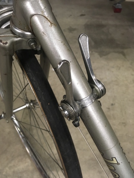

    Ces manettes Huret, simples, efficaces, agréables.

    voila , bien remonté , avec des manettes efficaces , va falloir retrouver un SVELTO ..... innocent lol!

    MAFAC 2000 a écrit:voila , bien remonté , avec des manettes efficaces , va falloir retrouver un SVELTO ..... innocent lol!
    Merci ! Ces manettes sont arrivées à l'assos après que tu m'es envoyé les tiennes, mais je les ai donc utilisé sur celui-ci... Quitte à le mettre en huret, autant mettre du jubilee, plus efficace, je gagnerais aussi encore du poids ? Y'en a certainement a gagner ailleurs, à commencer par le cadre... clown
    Oui, il faudrait changer les dérailleurs à présent en Huret pour plus de cohérence ^^ Mais je n'ai pas remarqué de fissure sur le simplex à l'avant d'origine donc tant que ça tient, et je ne vais probablement pas le garder, un velotaf j'en ai déjà un comme tu sais alien
