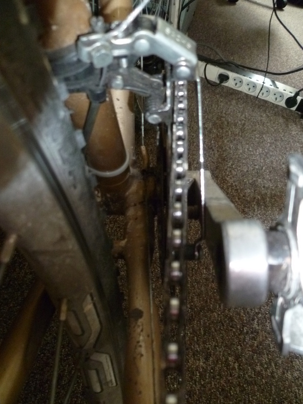

    En attendant de l'avoir je peux quand même vous mettre les photos du dérailleur avant que je lui ai trouvé. Je comprends toujours pas comment ce vélo pouvait être vendu avec un simplex prestige à la place, il a pas une course suffisante pour revenir sur le petit:
    Un autre CX ni fait ni à faire: une hirondelle se prépare à la poussière  - Page 2 P1070524
    Celui ci comporte aussi du plastic, espérons qu'il tienne, ainsi que mon bidouillage -toujours à l'arrache- pour réutiliser câble et gaine de l'ancien. A noter que celui-ci aussi dispose d'un arrêt de gaine, c'est ce qui m'a persuadé de tenter le coup avec plutôt qu'avec un shimano tout métal également disponible.

    A noter, la fourchette est un pouillème trop large et la manivelle vient l'effleurer quand le dérailleur est sorti à bloc, soit je reviens un peu en arrière avec la manette soit plus radical je pince un peu fortement le bas la fourchette (en haut ça touche pas peut être juste un problème d'orientation?).

    essaye de jouer sur l'orientation du dérailleur et du coup sur la fourchette afin que ça ne touche pas, ça devrait le faire Very Happy

    Oui c'est ce que j'ai fait, en pensant bien à avoir le câble le moins tendu possible avant de bricoler le serrage. Ouf (sauf pour la gaine du frein avant, décidément trop courte... et puis il faut que j'installe les leviers de rappel pour la partie centrale du cintre nom d'un chien)!

    A voir peut être le réglage de la butée pour le dérailleur. Il est peut être trop à l'extérieur. mouais

    Vu la photo, vu la marge qu'il y a a cote de la chaine, et si c'est sur le petit pignon que la photo a ete faite, c'est effectivement un probleme de butée. Le levier de vitesse devant faire toucher la chaine par le derailleur des qu'on la pousse vers le bas, sinon c'est du tirage de cable inutile a la montee, et a la descente.

    Non non, c'est simplement la manette qui est trop petite pour faire du 3 plateaux. Il a fallu que je comble la gorge prévue pour le cable pour avoir un tirage suffisant. Au passage, la précision dans le geste est pas non plus la même que sur route alors autant avoir des position franchement éloignées. Idéalement il lui faudrait les manettes en bout de cintre.

    On ne parle pas du tirage de la manette (encore que), mais de ton derailleur avant qui touche ton pedalier. Ce qui est un probleme de butee mal reglee, et/ou de chape tordue. Si tu utilises du cable pour rien en prime ca reduit le tirage :)Il n'y a aucun raison que les manettes simplex, meme de base en plastique ne puisse gerer trois plateaux. Elles etaient aussi associes a du triple avec le derailleur avant ad hoc slj triple par exemple.

    Ah oui, ça c'est réglé, tout est nickel de ce côté. C'était bien une affaire d'orientation du dérailleur si mes souvenirs sont exacts.
