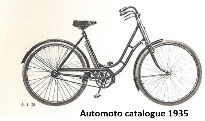

    catartes a écrit:Je suis actuellement à la recherche d’un plateau le miens ne semble pas correspondre :-(
    Ton plateau correspond parfaitement au catalogue.
    Restauration Col de cygne automoto , modèle 30/30 ? - Page 2 Automo12
    celui auquel tu penses est arrivé plus tard

    Shocked surtout le plateau qui est TOTALEMENT bouffé , les dents sont pointues et ne prennent plus la chaîne correctement , phénomène qui sera identique si tu met une chaîne neuve !

    Super , merci alain pour l’info .
    Je vais donc juste essayer de réparer le pignon arrière , garder le pédalier d’origine et juste retrouver une chaîne on verra bien le résultat final
