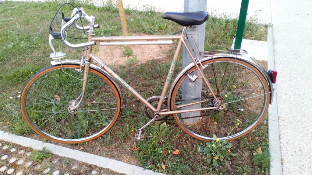

    Voilà le vélo que j'ai acheté la semaine dernière en vue d'aller au travail avec (15 km aller-retour, est-ce adapté ?) :
    Gitane demi course de 78 Dsc_1810
    2x5 vitesses
    Freins Mafac racer
    Pédalier Solida
    Dérailleurs Huret
    Roues de 700*28
    Jantes Samir Saminox
    Gitane demi course de 78 Dsc_1817
    Gitane demi course de 78 Dsc_1816
    Gitane demi course de 78 Dsc_1815
    Gitane demi course de 78 Dsc_1820
    Gitane demi course de 78 Dsc_1821

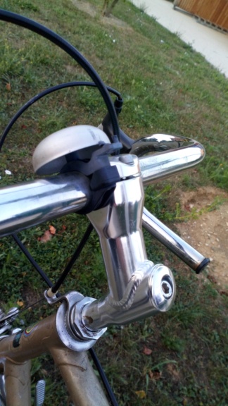

    Le vendeur m'a dit que tout était d'origine mais j'ai un peu beaucoup de mal à le croire pour la potence et la sonnette ... c'est quoi ces horreurs ? Qu'est ce que vous me conseillez de prendre pour la potence et la sonnette ?

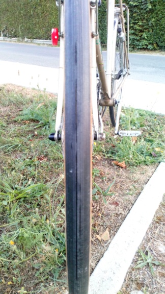

    Je pense que je dois changer les pneus ? Qu'est ce que vous me conseillez ? Ce que j'ai actuellement, c'est du pneu ou du boyau ? Est-ce que je peux mettre plus large qu'actuellement ?

    Si t'as essentiellement du plat, ca ira Smile Sinon c'est un velo lourd, donc c va te faire du sport Smile
    Effectivement la potence n'est pas d'origine, et niveau pneu pour faire du velo taf, prepare des 'increvables' genre schwalbe marathon plus.
    Pas besoin de depasser du 28 non plus. (et c'est bien du pneu avec chambre a air)
    Le feu arriere et tout ce qu'il y a de plus standard, mais oublie de faire 15km avec la dynamo. Achete toi des lumieres rechargeable par usb sur aliexpress. Ca eclaire beaucoup mieux et c'est moins fatiguant;
    Et pour redresser, bah faut appuyer dans l'autre sens, en posant le garde boue sur du bois, en utilisant si possible un truc pour taper/appuyer qui a la meme courbure du garde boue. ca sera jamais parfait a moins d'etre un super pro du debosselage Smile

    Des Schwalbe Durano DD à tringles souples plutot que des Marathon Plus ça fait gagner 1 Kg mais il s'useront plus vite.

    Avec ce vélo tu peux rouler mains aux cocottes, mais pas freiner. Le passage de câble n'est pas le même et la position de l'axe de rotation fait que tu ne peux exercer de force suffisante avec la main posée en haut. Tu peux ralentir, mais pas piler.
    La potence est courte, tu peux la changer pour modifier ta position, 58 pour 1m80 c'est correct normalement. Le souci c'est que l'abaisser t'éloignera encore de la seule bonne position de freinage et fera travailler tes cervicales. La potence idéale va dépendre de ton utilisation principale du vélo: ville ou route.
    Autre possibilité, tu peux changer les leviers de frein (avant de poser la guidoline) pour les mêmes que ceux sur le triban 100 à cintre route, ils sont à 15 balles chez D4 et trouvables ailleurs, c'est des Tektro RL340 (et ils sont même en vente chez veloorange!!)
