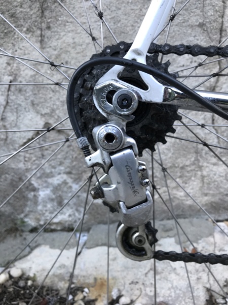

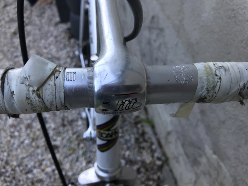

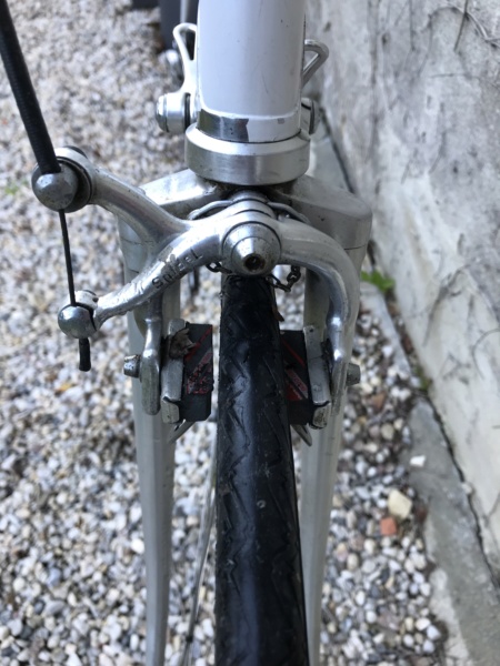

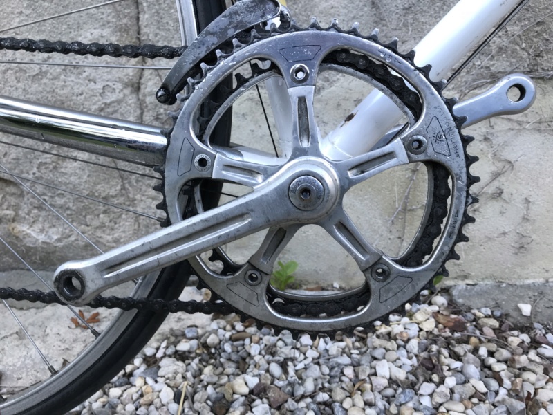

    Bon c'est une pizza mais belle pizza avec des bons ingrédients. Je cite en vrac
    Pedalier Mavic et couronne extérieure stronglight 107
    Derailleur avant Campa (gran sport?)
    BDP Mavic
    Derailleur Arrière Campa
    Tige de selle Campa
    JDD Stronglight
    Potence 3TTT et cintre cinelli campione del mundo
    Etrier arrière Mavic, Avant Spidel.
    roues mavic MA2 sur moyeux Mavic 510
    Je vais le mettre tout nu pour enlever tout le caca. Pour le remontage j'hésite entre deux écoles :
    - neo retro parce que si c'est du SL, ca tient la distance pour suivre les copains et frimer en terrasse.
    - tout mavic parce que j'ai deja le BDP, les manivelles, les roues et l'etrier arrière

    Le derailleur avant semble etre un Campa Record premiere generation tout simplement.

    Un panachage de nuovo record pour le groupe et de super record pour les leviers de frein et le Jdd.
    Combo 3ttt pour le poste de pilotage et mavic gp4 sur moyeux campa pour les roues.

    Il ne me reste qu'à trouver :
    Un pedalier nuovo record
    Une tige de selle tout pareil en 27. 0 (ou une 27.2 que je polirai jusqu'à ce que ça rentre
    Des couvre cocottes.
