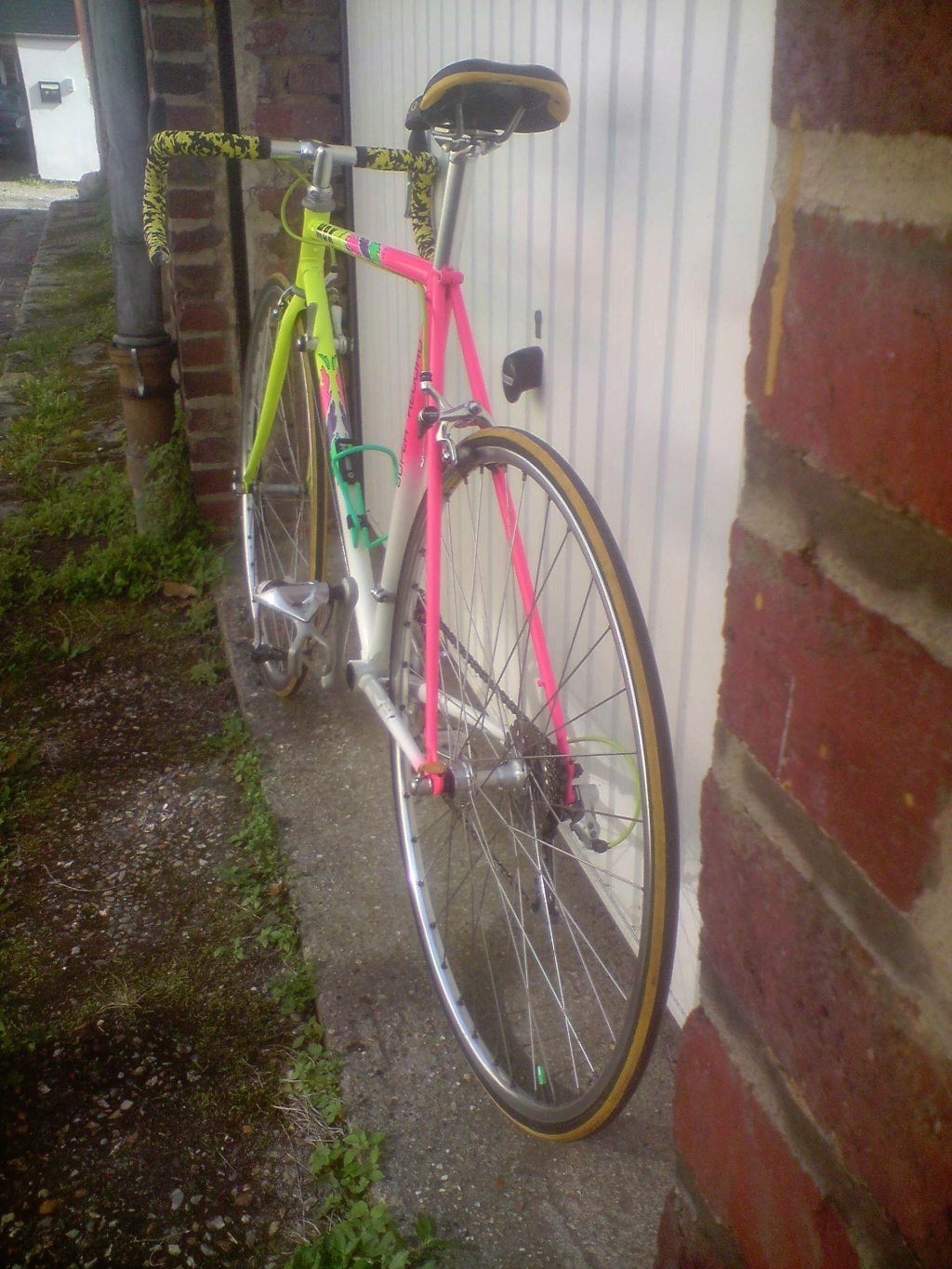

    Message  riendf Sam 13 Oct - 13:54
    Bon bah pas de bol pour lui il y avait la même exactement diapo au magasin, et au même prix.
    Comme ca c'est allé plus vite. (il saura que ca va sur un MBK Record de ce type la Smile)

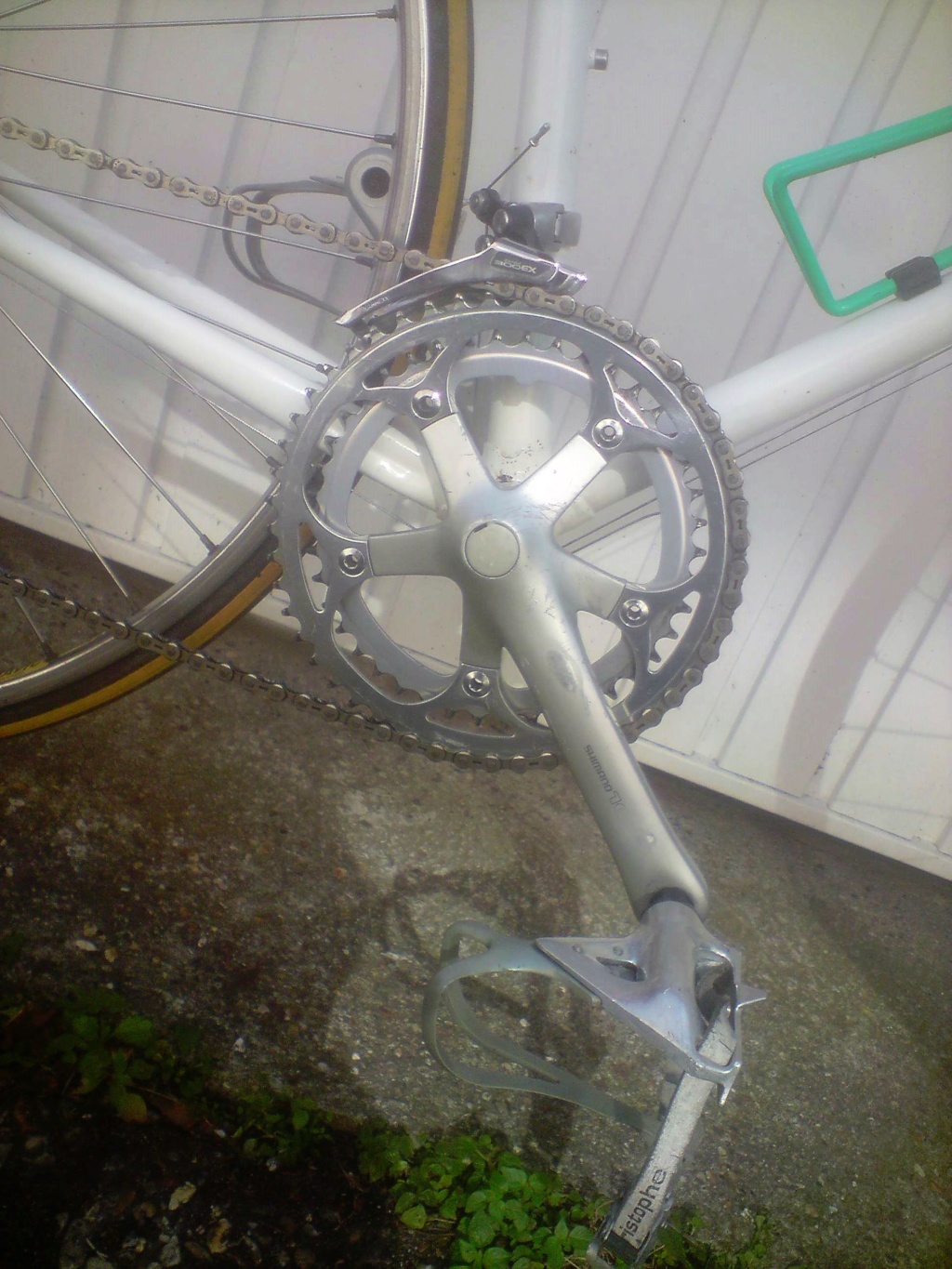

    Donc dans cette config en taille 52 par 53 longueur fait 10kg,050. Fait avec que des pièces qui trainaient chez moi, tot est dépareillé, mais qui lui vont bien au final.
    Il n'y a que le pédalier 105 qui mériterait d’être décapé vu que la peinture est bien entamée.
    Dérailleur avant et arrière Exage, étrier 105 mono pivot, leviers freins type slr (un des innombrables modèles, version alu pour se marier avec les etriers) boitier de pedalier et de direction no name mais en parfait etat (ils proviennnent du Bottechia que j'avais démonté...et tjs pas vendu d'ailleurs, je vais ptet me le remonter finalement) et se mariant bien aussi niveau look. Potence 3ttt assortie au cintre.
    Récupéré une cassette d'un VTT dont je me servirais jamais en VTT (qui est donc passé en 11-23 Smile)
    Histoire d'avoir un vélo polyvalent (42/28, on peut monter un peu quand même)
    Bref juste la tige de selle comme achat, tout le reste est de la récup. Finalement le vélo est un poil plus léger (la selle doit y être pour quelque chose)
    Il me plait bien comme ca Smile (mais sera revendu, pas la place, et j'ai déjà un beau soudo brasé dans cette taille pour ma fille)

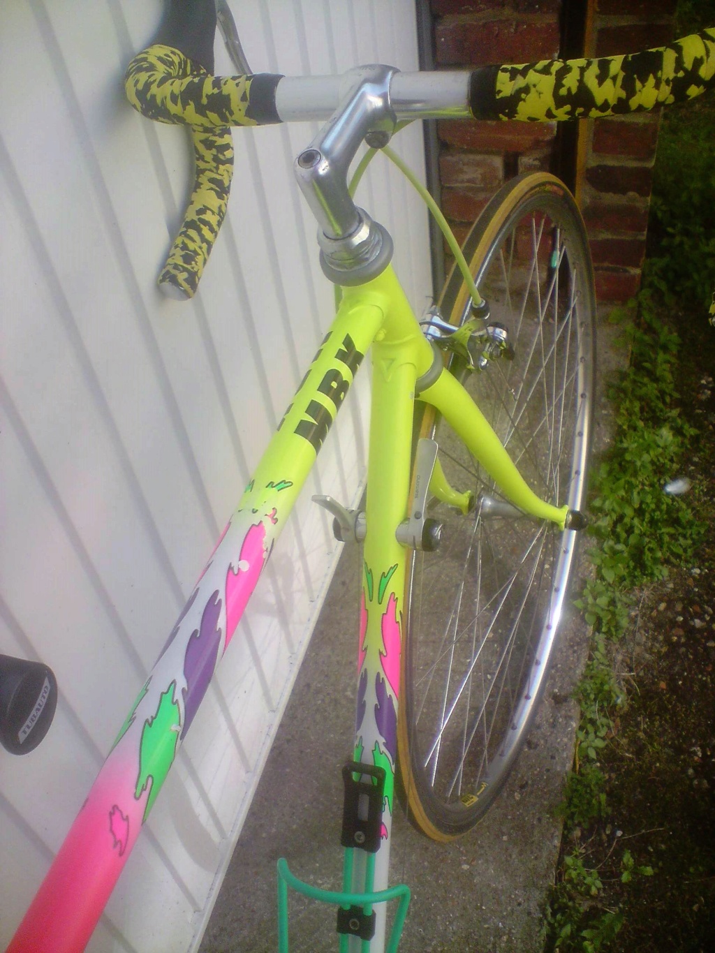

    MBK Super Record P1310119
    MBK Super Record P1310112
    MBK Super Record P1310111
    MBK Super Record P1310110
    MBK Super Record P1310114
    MBK Super Record P1310115
    MBK Super Record P1310113
    MBK Super Record P1310116
    MBK Super Record P1310118
    MBK Super Record P1310117
    MBK Super Record P1310120
    MBK Super Record Empty Re: MBK Super Record
    Message  riendf Sam 13 Oct - 20:32
    Ah oui pour info ne reste de la config originale que:
    le cadre, la fourche, le cintre, et les pneus. (j'ai changé les chambres)

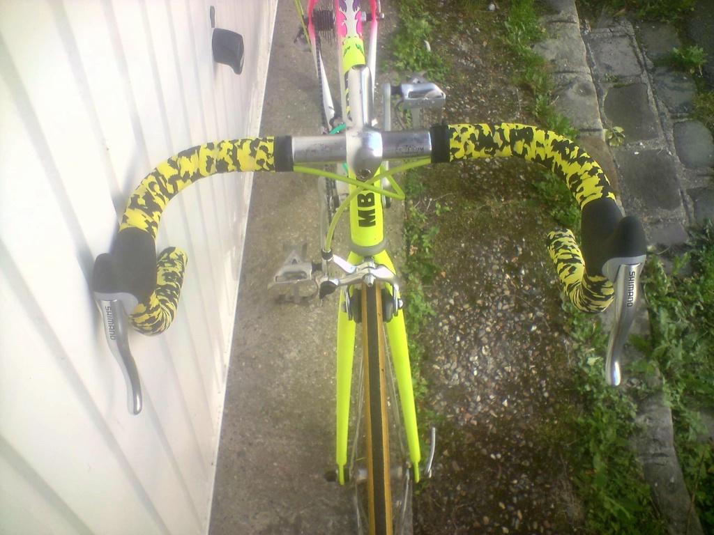

    Message  Juliette Sam 13 Oct - 21:15
    Tu as bien fait de le passer en Shimano, il est nickel mais mon dieu cette guidoline (elgringo) faut aimer. Apres c'est raccord avec les pneus, les gaines …
    Message  riendf Sam 13 Oct - 21:52
    Juliette a écrit:Tu as bien fait de le passer en Shimano, il est nickel mais mon dieu cette guidoline (elgringo) faut aimer. Apres c'est raccord avec les pneus, les gaines …
    Guido de recup vomito. Indeed Smile J'ai failli mettre un guido rose chinoise a 1 euros pour le fun, qui lui serait allé mieux aussi je pense, mais comme pas sûr que je le vende à une femme, j'ai préféré être plus 'sobre' à ce niveau huhu.
