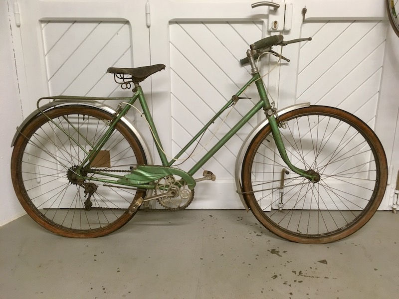

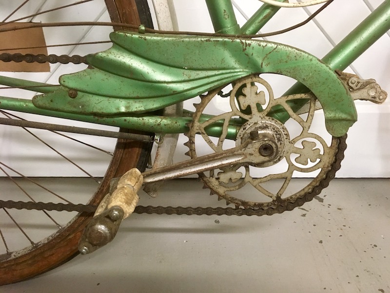

    Message  Lefred11 Jeu 31 Jan - 0:11
    Cette année, ma femme a décidé de faire l'Anjou Vélo Vintage.
    L'an dernier, elle y était en spectatrice et apparement l'ambiance lui a plu.
    Donc me voilà en quête d'un vélo femme.
    Mais Madame a ses exigences, elle veut un vélo des années 40 pour pouvoir sortir une toilette adéquate agrémenté de porte jarretelle.
    Mon sang ne fait qu'un tour.
    Je lui trouve donc un vélo Automoto.
    Quand elle la vu, elle m'a dit "c'est quoi cette ruine !"
    C'est vrai qu'il ne payait pas de mine.
    Il avait était peint au rouleau, il était bien rouillé et il n'y avait plus grand chose d'origine dessus.
    Freins, garde boue pas d'origine.
    Selle en cuir cassée.
    Pas de plaque sur la douille de direction.
    Bref va y avoir du boulot.

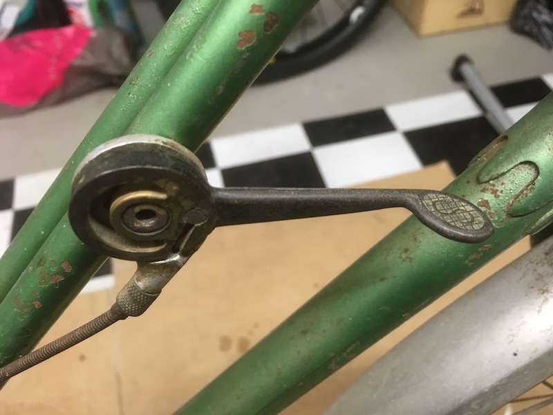

    Message  frob Jeu 31 Jan - 0:58
    Une fort jolie ruine tout de même ^^ Hâte de la voir renaître!
    (Le passage du cable de frein arrière est ... particulier. Un prédecesseur ne devait pas tenir beaucoup à sa femme :p)

    Automoto 1939 Empty Re: Automoto 1939
    Message  Lefred11 Jeu 31 Jan - 14:28
    Les freins ne sont pas d'origine.
    Je vais monter un frein arrière avec tirage par le bas.

    Message  alain2908 Ven 1 Fév - 18:44
    Salut,
    ce cadre est un peu plus vieux que ton estimation.
    Avec ce numéro de série et ces raccords, il date de 1939.
    mais, on a déja du te le dire ;-)
