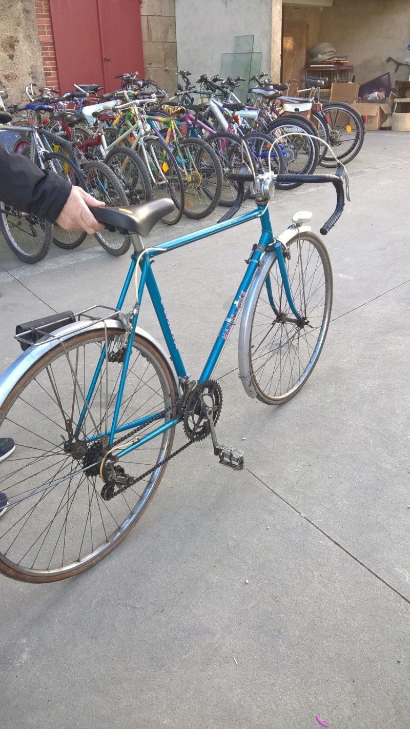

    Comme évoqué en présentation, voici les photo de mon Hirondelle Manufrance, récupérée hier. Je pense que c'est le même modèle que celle-là : l'Hirondelle de Ben08
    Au programme, cadre Durifort, potence BF, poignées de freins Sulki et CLB compétition pour les étriers, pédalier Solida, jantes Saminox, montées en Michelin (craquelés), c'est ce que l'on appelle des boyaux? et dérailleurs Simplex avec leur commandes, dont une qui est cassée.
    Voilà, c'est sans doute pas un vélo de compète, mais pour les 4km que je fais par jour, ça me semble très bien, je le trouve relativement léger, n'ayant eu que des VTT et VTC en comparaison, et j'ai l'impression d'aller vite sans forcer avec.
    Place aux photos maintenant :
    Au moment de son achat :
    Vole, vole, mon Hirondelle Manufrance Fotdab10
    Puis aujourd'hui, après quelques tours de roue :
    Vue d'ensemble :
    Vole, vole, mon Hirondelle Manufrance 20190313
    La potence :
    Vole, vole, mon Hirondelle Manufrance 20190311
    Le cadre et la manette cassée :
    Vole, vole, mon Hirondelle Manufrance 20190315
    Vole, vole, mon Hirondelle Manufrance 20190314

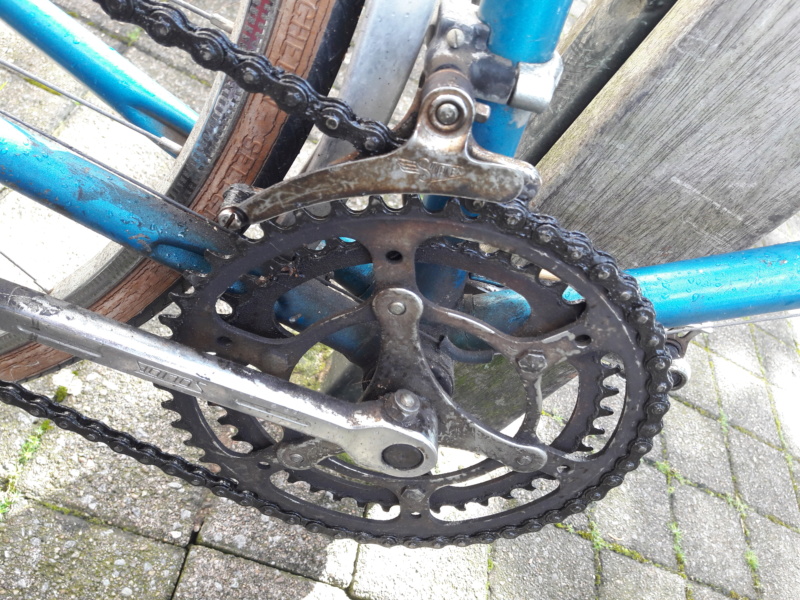

    Le pédalier :
    Vole, vole, mon Hirondelle Manufrance 20190316
    Une jante :
    Vole, vole, mon Hirondelle Manufrance 20190324
    Le dérailleur arrière :
    Vole, vole, mon Hirondelle Manufrance 20190319
    Et la pièce la plus chère du vélo, plus chère que le vélo lui-même, l'antivol... gloups
    Vole, vole, mon Hirondelle Manufrance 20190321
    Voilà pour la présentation de mon destrier, arrivent les questions... pirat What a Face

    Donc maintenant, mes questions, reflexions, etc.
    1/ Je souhaite revoir un peu le freinage, je le trouve un peu léger. J'ai vu que l'on pouvait raviver les patins, je vais commencer par ça, mais est qu'il y a quelque chose à voir du côté des poignées/câbles de freins, ou des étriers (réglage, mise au point, etc.)?
    2/ J'aimerais aussi remplacer la manette de vitesse cassée (ou l'ensemble, si c'est plus simple). Démonter et remonter un nouveau bloc me semble aisé (mais je peux me tromper), mais qu'en est-il du câble, c'est facile à enlever/mettre? Et y'a t'il un réglage à faire par la suite? Si jamais, il y a un tuto sur ce sujet, je suis preneur...
    3/ Enfin, je souhaite mettre un protège chaine, (que j'appellerais d'ailleurs plus volontiers protège pantalon!), faut il que je recherche un modèle particulier, ou y a t'il des modèles plus ou moins standards? (tout en restant dans le look d'époque)...
    Sinon, je pense nettoyer rapidement le vélo, mais je ne souhaite pas en faire une bête de concours non plus, dans le sens où je ne veux pas trop attirer les regards, étant donné que l'on vient déjà de me voler un vélo... Mais y a t'il des points à soigner (genre nettoyer/regraisser, etc.) en particulier?
    Merci d'avance pour vos conseils/réponses!

    Déjà je pense que ce vélo irait bien mieux dans la catégories routiers, on est loin de la randonneuse.
    Pour ce que tu veux en faire il va très bien, je trouve les cadre manufrance en durifort d'un bon rapport poids/solidité/confort en vélo taf.
    Pour les freins, idem que les autres il faut des roues alu, les jantes acier c'est bon pour la promenade du dimanche ensoleillé mais pas pour un vélotaf qui sert tous les jours.
    Les patins sont vieux donc je les changerais aussi, à toi de voir ce que tu veux y mettre en qualité (évite quand même le tout premier prix c'est pas rentable à la longue...), des portes patins type shimano sont un peu cher au départ, mais la qualité de freinage est vraiment bonne et changer juste les patins ensuite ça reste correct.
    Pour ce qui est gaine et cable il faut bien vérifier que les cables ne soient pas effilochés sinon il y a un risque de rupture, tout particulièrement pour les freins. Pour les gaines, si ça glisse bien pas la peine de changer, un petit coup de wd40 aux entrées pourquoi pas. Sur un vélo comme ça j'aurai tendance à dire que les gaines c'est juste pour l'esthétique et le confort d'utilisation, les cables c'est pour la sécurité, si tu dois en changer qu'un des deux Wink
    Enfin, pour le graissage il y a évidemment la transmission avec un bon nettoyage. Et si on veut faire les choses bien il y aussi la direction et le boitier de pédalier qui doit être bien dégueu avec l'age. Dans l'idéal, billes neuves. C'est pas cher mais c'est du boulot si on ne sait pas faire et que l'on a pas les outils...
    Ensuite, tu peux aussi nettoyer un peu ton cadre s'il est rouillé par endroit et y passer un coup de vernis fin en bombe rapidement, je trouve que ça re impermabilise bien une vieille peinture et c'est facile à faire sans démonter (le wd40 aussi, mais à refaire souvent).

    c'est un 1/2 course , pas routier .
    période 1973-77 , il est pas mal conservé !

    Eh bien c'est chouette, merci à vous, j'en apprends un peu plus tous les jours sur mon vélo, c'est chouette!
    Donc 72/73, fichtre, c'est pas jeune en effet, je le pensais plutôt de 1976, comme celui en page 242, le grand randonneur sport. Mais après relecture, celui-ci n'a que 8, alors que le mien a bien 10 vitesse, c'est donc celui que tu montres.
    Donc c'est une Hirondelle Sport 10 vitesses, catégorie "Les Sportifs", si c'est pas la classe ça!
    Sinon, hier soir, j'ai pu vérifier que la dynamo et les luminaires Marshall sont fonctionnels (enfin de là à dire que ça éclaire...), mais ça permet d'être vu.
    Enfin, pour ce qui est du nettoyage/entretien, je vais faire ça petit à petit, progressivement, mais en tout cas, merci pour les indications.
