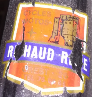

    Année de fabrication du cadre, ou du raccord ? En tout cas le vélo, lui, est un modèle 77.

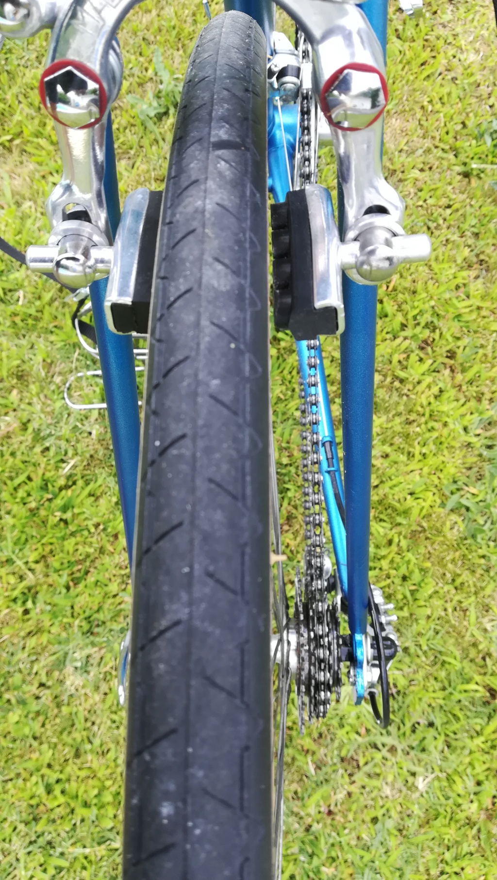

    Les fameux tasseaux. Mais quelle raison avait poussé Manufrance à en équiper son modèle le plus bas de la gamme "course" ? A ma connaissance, ça a duré 3 ans : 1977, 78 et 79. Le mixte, pourtant tout en tubes Durifort et avec pédalier en alu, n'en bénéficiait pas…
    Manufrance Hirondelle "course 10 vitesses" 1977 Wp_20116
    Ca commence à briller…
    J'en ai eu presque aussi cher de patins (Kool Stop) que de vélo.

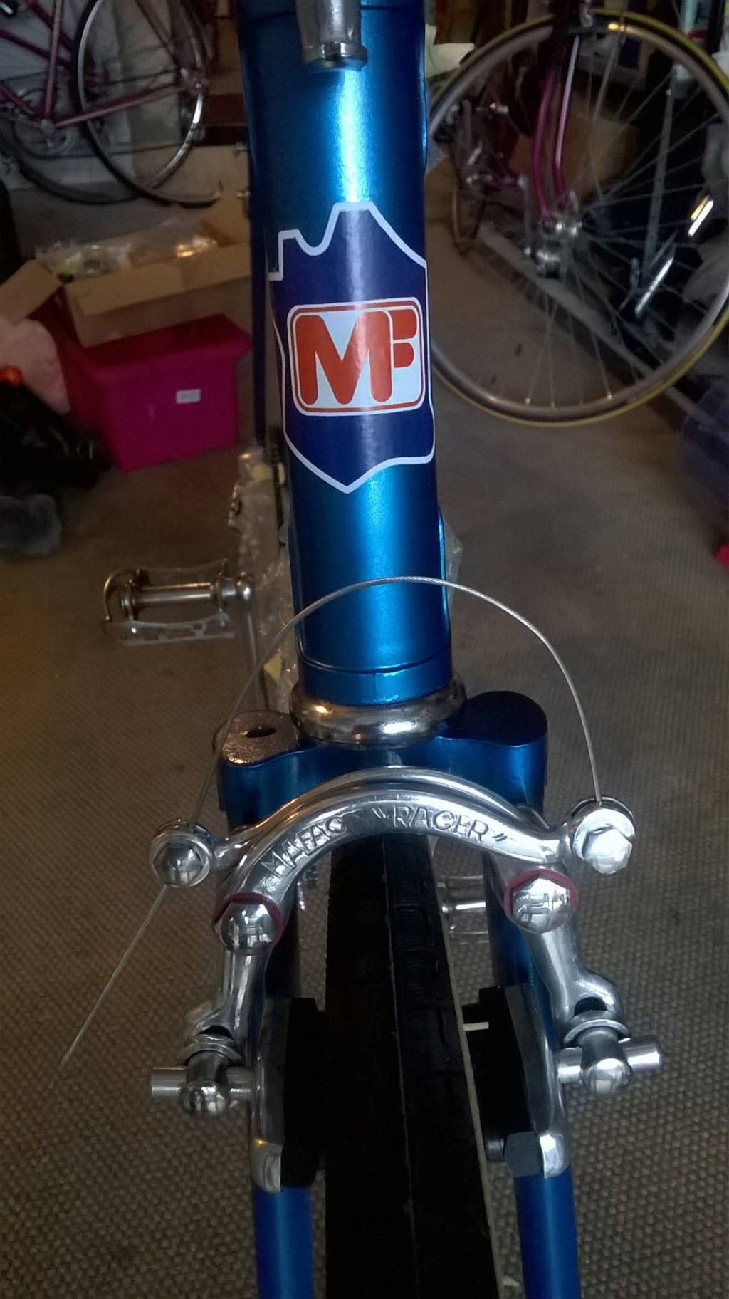

    3 couches de peinture Motip (une couleur Toyota que j'ai mis côte à côte avec l'originale et qui m'a semblé la bonne), puis, après un loooong séchage, verni 2k en bombe.

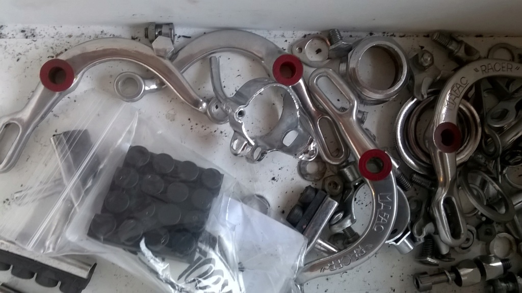

    Pédalier Solida acier à clavettes et pédales Lyotard revenus à la vie à force de Belgom et d'huile de coude. Les cale-pieds et courroies sont neufs.
    Manufrance Hirondelle "course 10 vitesses" 1977 Img_2012
    Manufrance Hirondelle "course 10 vitesses" 1977 Img_2011
    J'ai monté tous les colliers sur une couche de mousse très fine pour ne pas rayer la peinture, mais je crois que c'est une bêtise, car ça retient l'humidité.

    Bonsoir. Ah oui je confirme superbe spad et en plus identique à celui que tu avait. Si cela pouvait me donner le temps de remettre en route son quasi frère qui est absolument neuf mais que je n'ai pas eu le temps de toucher. Il faut tout lui démonter pour changer la graisse qui à formé avec le temps une croute dure...
    Pour info le 73 sur le raccord est l'angle que forme le raccord. J'ai le même de visible sur une randonneuse.

    vaber a écrit:Pour info le 73 sur le raccord est l'angle que forme le raccord. J'ai le même de visible sur une randonneuse.
    Info précieuse : je m'en souviendrai

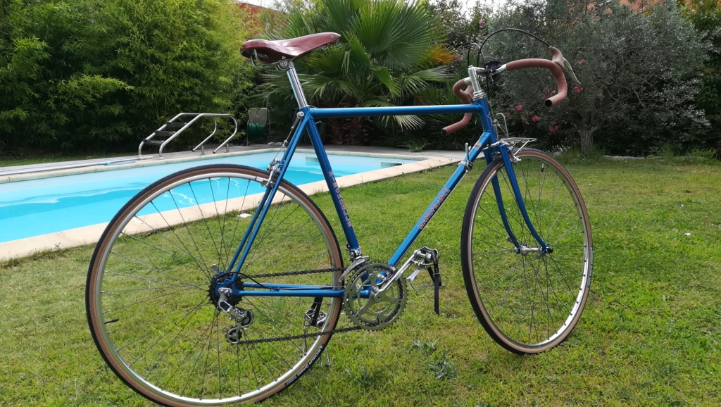

    Voici une photo prise aujourd'hui même, avec gardes-boue et éclairage. Un peu sali, car il roule tous les jours, mais je ne l'ai pas retapé pour le mettre en vitrine !

    Très beau travail de restauration. Ça freine bien avec les tasseaux ?
    Durifort
    Durifort
    Messages : 955
    Points : 1123
    Age : 60
    Manufrance Hirondelle "course 10 vitesses" 1977 Empty Re: Manufrance Hirondelle "course 10 vitesses" 1977
    Message  Durifort Sam 15 Juin 2019, 15:05
    Merci à tous pour vos commentaires Smile
    zardozz a écrit:Ça freine bien avec les tasseaux ?
    J'ai l'impression que oui, mais idéalement il faudrait le même vélo avec/sans pour estimer la différence.
    Mais surtout, avec ces Mafac qui sont maintenant bien anciens, l'assurance d'un bon freinage, ce sont des patins neufs. Et bien que les Kool Stop soient chers, il faut reconnaître qu'ils sont hyper efficaces.

    Magnifique. Rustique et classe à la fois. Juste le GB arrière, probablement suffisant pour protéger le pilote mais un peu court pour un vrai gentleman
    Je privilégierai aussi une position plus orhodoxe pour les leviers de frein mais si tu t'y retrouves comme ça et que tu peux piler en toutes circonstances (le vélotaf est une discipline assez particulière) c'est tout ce qu'il faut.

    La position des leviers de frein... mon éternel dilemme. Je devrais peut-être créer un topic pour demander des avis. Il se trouve que je suis pas dans les normes, physiquement. Longues jambes, petit tronc, il me faut un vélo nettement plus haut que long. Mais ça n'existe (presque) pas.
    Alors au lieu des 58, voire 59 (tube de selle axe-axe) qu'il me faut "normalement", je roule plutôt sur des 56, dont je remonte la selle. Mais la potence, elle, ne monte pas autant, et comme en plus j'ai une scoliose qui m'empêche de lever la tête, alors je cherche par tous les moyens à remonter le poste de pilotage, d'où la place des cocottes.
    Voilà, je vous raconte ma vie qu'est pas passionnante, mais si certains ont des idées (jouer sur les manivelles, potence "hollandaise" ou headset inclinée vers le haut, autre...), je suis preneur !

    Durifort a écrit:En fait si : ça me donne envie d'aller au bureau, et aussi de rentrer Smile
    Les décals sont fait maison, mais l'impression a été confiée à un pro, notamment parcequ'il contiennent du blanc, que les imprimantes qu'on a à la maison ne savent pas imprimer... Cela dit, je n'aurais jamais eu la même qualité avec du fait maison.
    Je me suis adressé à Custom Decal ; tout se fait en ligne, mais on peut aisément parler avec quelqu'un en cas de besoin, et ils sont de bon conseil.
    Bonjour Durifort
    Je restaure un tobec super champion et une planche d'autocollant "ebay" coûte environ une petite trentaine d'euros.
    Est-ce moins cher par Custom decal ?

    Durifort a écrit:Merci Dromaludaire
    (pour le garde boue, je suis terriblement gêné de ne pas passer pour un gentleman, et vais voir ce que je peux faire...)
    Faudra que tu essaies mon Valéro présenté ICI si tu passes sur Montpellier.
    Tube vertical 59, tube horizontal 56, ça te donnera peut être une idée pour faire un "sur-mesure" un jour.
