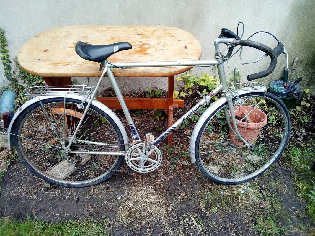

    Bonjour, un Motobécane, il me fait penser au CT2. Je l'ai pris pour en faire mon vélo de cyclo camping car je n'en ai plus. Y a du boulot, mais il a les deux portes bagages. Probablement moyen d'en faire quelque chose sans forcément "coller" au modèle original. S'il y a des avis, des conseils, des idées, n'hésitez pas, je vous en remercie par avance.

    Je pense aller vers un pédalier triple, pour le reste on verra. Je ne pense pas que la selle soit d'origine.

    Il y a moyen de moyenner. C'est quoi comme tubes ?

    Des tubes 2040, un "83" apparait sous le cadre.

    il est de 1980-a 82 , padalier ADAMAS QX , il te faut une clef BTR pour le démonter , c'est hyper simple !
    selle et potence pas d'origine !

    Merci pour vos réponses. J'ai un peu bossé sur le vélo.
    Pour la datation, plusieurs éléments :
    04 84 indiqué sur la roue arrière, un rigida avec un sticker "helicomatic" sur le moyeu.
    87 indiqué au niveau du frein arrière sur les haubans
    sous le pédalier près d'un numéro de série 83.
    Un partie des pièces trempe dans un bain de nettoyage, "façon écolo", vinaigre chaud et lessive de soude.

    Oui, il est grand, je vais lui mettre un guidon Motobécane que j'ai avec la potence d'origine du vélo en taille 56. Avec les doubles poignées et les " " en plastique; (il me manque un mot c'est pas des guidolines, c'est des.... question à mille euros)
    J’espère qu'il ne sera pas trop grand pour moi.
    RichardMelanie
    RichardMelanie
    Messages : 328
    Points : 510
    Motobécane Empty Re: Motobécane
    Message  RichardMelanie Lun 22 Avr - 15:47
    MAFAC 2000 a écrit:rouille superficielle ; belgom alu + laine acier 000
    sinon si c'est attaqué ; acide phosphorique , vernis a ongles pour retouches
    la date , la vraie , tu la trouvera au dos du dérailleur arrière . oui Wink
    J'ai bien trouvé le produit en question mais dans un conditionnement assez important et du coup hors budget. J'ai utilisé le produit que j'ai chez moi, que toutes nos grand mère ont utilisé pour "briller les cuivres", ça donne un résultat comparable, le produit change de couleur et le polissage est effectif. En revanche j'ai pris une laine d'acier pas suffisamment fine, et ça se voit en approchant l’œil. Mais bon ça avance.
    Motobécane Motobecane-09
    J'ai mis la selle Italia pour faire une jolie photo, mais pas pour passer trop d'heures dessus.
    motobecane-8
