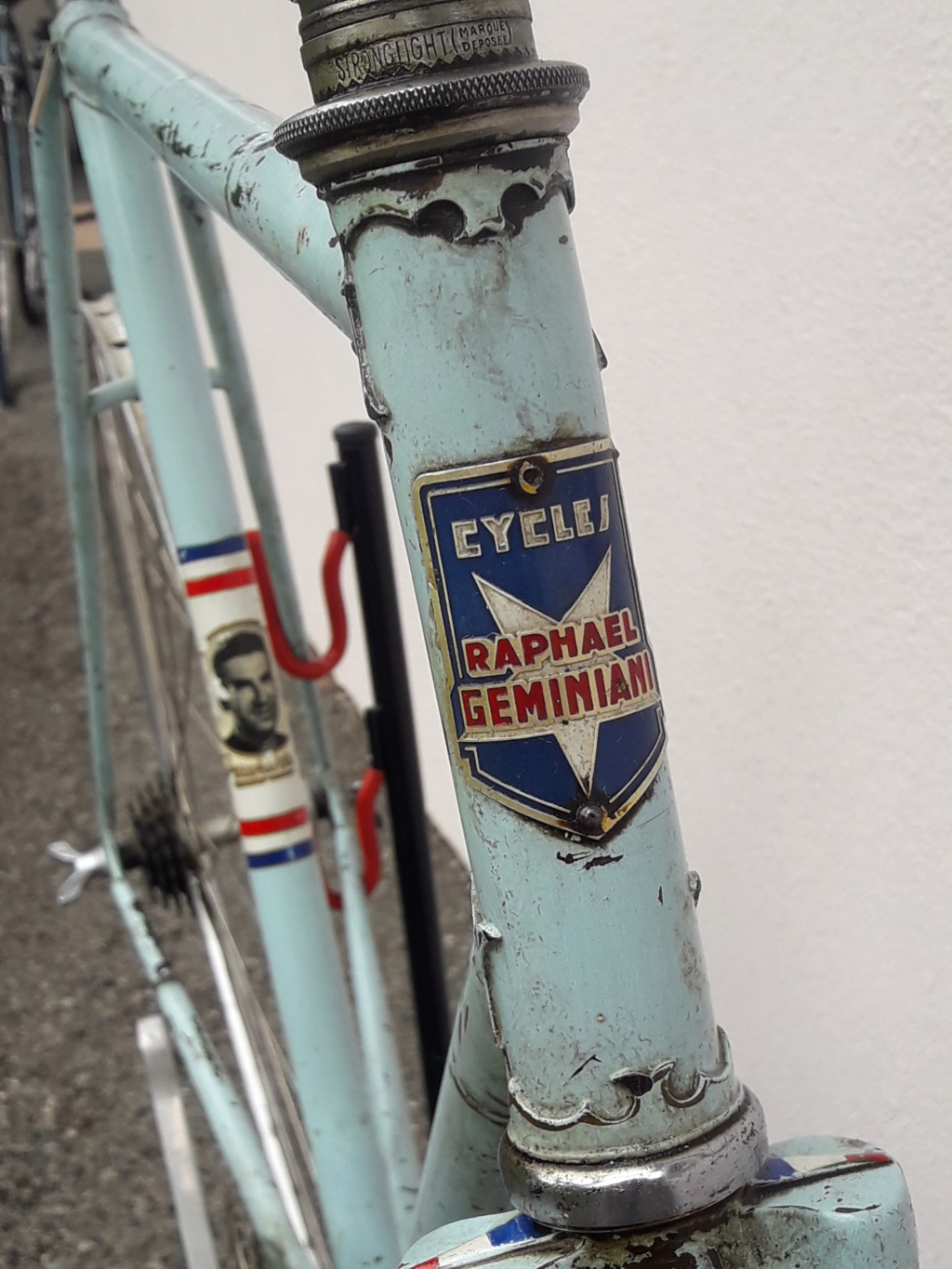

    Bonjour à tous!
    Après beaucoup de patience et de recherche j'ai enfin trouvé un Geminiani avec sa belle couleur "celeste". cheers
    Pas mal de boulot en perspective, peinture en assez mauvais état et beaucoup de pièces à trouver, fourche à rectifier (bien que la roue ne soit pas centrée ce qui accentue le problème sur la photo)....
    J'ai bien des questions à son sujet, peut-être quelques Gogos peuvent m'aider!
    - Sa date?
    - Le pédalier me semble beaucoup trop récent, quel genre de pédalier faudrait-il?
    - Quelles pédales faut-il?
    - Les roues (moyeux maillard et jantes Record) sont-elles d'origine?
    - De quels freins l'équiper?
    Un grand merci d'avance!

    Ah, des énigmes, j'aime bien ça.
    Avant de pouvoir identifier le modèle et donc trouver ce qu'il lui manque, il faudrai déjà savoir ce qui est dessus maintenant. Les tubes par exemple, une idée de ce que c'est ?
    Édit, je n'avais pas vu toutes tes photos.. 531 donc.
    La plaque et la déco de la tête de fourche sont identiques à celui ci :
    https://www.steel-vintage.com/raphael-geminiani-rare-road-bike-1960s-detail
    Même si ce n'est pas le même car il n'y a pas les chromes sur le tiens, ça peut donner une idée de l'année..

    J'ai oublié de préciser que les pattes sont des Campagnolo.
    Messages : 17634
    Points : 19373
    Geminiani 50-60 Empty Re: Geminiani 50-60
    Message  MAFAC 2000 Ven 7 Juin - 22:26
    il magnifique , bravo pour la trouvaille !!! oui chapeau!
    il est de fin 50 ou plutot de début 60.
    il a encore sa plaque riveté , donc un "vieux" !
    les freins , il était équipé en MAFAC RACER DURAL FORGE et poignées alu MAFAC .
    pédalier , si tu trouve un TA ou un vieux STRONGLIGHT  , why not !!! haha!
    et pour les dérailleurs , c'est là que cela se corse ... en SIMPLEX  c'est sur !
    avec dérailleur plastique blanc ou a chainette , c'est toi qui vois ! héhéhé!
    celui qui s'en rapproche oui Wink

    Merci pour ton message.
    Mais pour le dérailleur est-ce que ce serait pas plutôt du Campagnolo?
    Geminiani 50-60 20190619

    en CAMPA NUOVO RECORD ?
    vu le support dérailleur de la  patte scratch  je penche plus pour du SIMPLEX Neutral
    va voir le blog d'émile , il t'en dira plus ! oui Wink

    J'ai regardé, et la patte et le support de dérailleur sont bien pour du Campagnolo. J'ai fait un essai avec une Record d'époque et ça passe.

    Re-bonjour,
    Est-ce que vous pensez que ce pédalier conviendrait ou est-il trop ancien?
    Geminiani 50-60 20190620

    Je partirai plutôt sur un pédalier à axe carré si j'étais toi. D'ailleurs celui que tu as ne me choque pas.

    Est ce que le cadre n'aurait pas subi un choc avant ?
    On pourrait le penser avec la légère boursouflure sous le tube diagonal près du raccord de direction et avec la peinture prés du logo Reynolds toute fripée....
    Faudrait voir le tube supérieur si il est déformé......

    Il y avait ce type de pédalier ou un alu , stronglight 49D

    Ces Geminiani haut de gamme étaient équipé en CAMPA GRAN SPORT puis RECORD première génération.
    J'en ai eu un, hélas pas à ma taille, un collègue du VVQ en a profité...!
