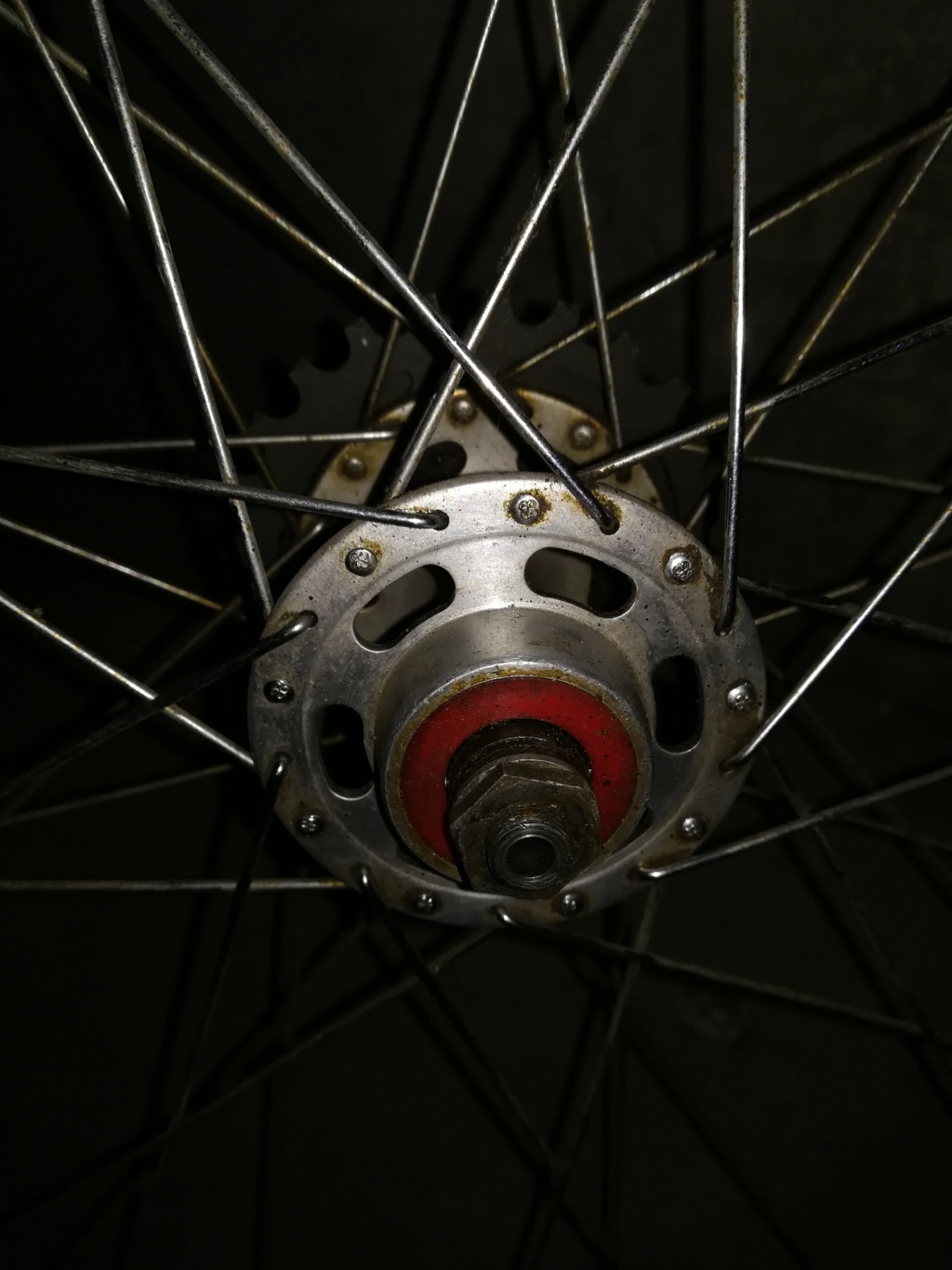

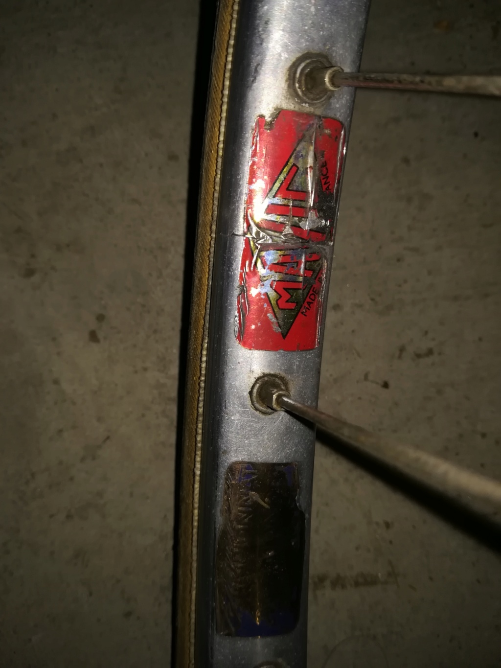

    Étant à la recherche de nouvelles roues pour mon mercier chaussé en superchromix... Un voisin de mes parents m'a gentiment donné une roue arrière Mavic (Super cool de sa part)!
    Sauf que j'ai du mal à l'identifier, il n'y a que très peu d'informations gravées ou collées 😞
    Identification roue Mavic ± moyeu  Img_2097
    Identification roue Mavic ± moyeu  Img_2096
    L'étiquette couleur or est illisible, je n'ai pas eu le temps de nettoyer, ce sera fait demain. Aucune inscription sur le moyeu (étonnant 🤔)
    Pas de date sur la jante non plus a première vu... Cependant sur la cassette 6 vitesse, il est marqué Sachs-maillard mais pas sur le moyeu contrairement à une autre de mes jantes.
    J'avoue être un peu perdu, c'est la première fois que je vois ce modèle. Peu importe que ce soit un bas de gamme ou un poil mieux, mais j'aimerais savoir si cela vous semble anachronique de la monter sur le Mercier 😉

    Jante Mavic Monthlery.

    moyeux normandy luxe compétition, contrairement aux normandy classiques il n'y a rien de gravé mais une étiquette rouge qui a du s'enlever avec le temps, et les cache poussière rouge.
    Ce sont de bons moyeux, meilleurs que les normandy classique et avec un beau look qui rappelle des maxi car.
    Sinon pour juger de la qualité des anciens moyeux, il y a bien sur la marque, la jante à laquelle ils sont associés (il y a rarement de beaux moyeux sur une jante acier par exemple et rarement de très mauvais moyeux sur une jante boyaux...), et l'allure générale. Après mon avis est que pour des vieux moyeux l'état général est plus important que la gamme, des normandy basique neufs et bien regraissés seront toujours mieux que des campa qui ont pris l'humidité et sont usés. Tout dépends ce qu'on cherche...

    J'ai réussi à déchiffrer un M, un O et un N. Laughing
