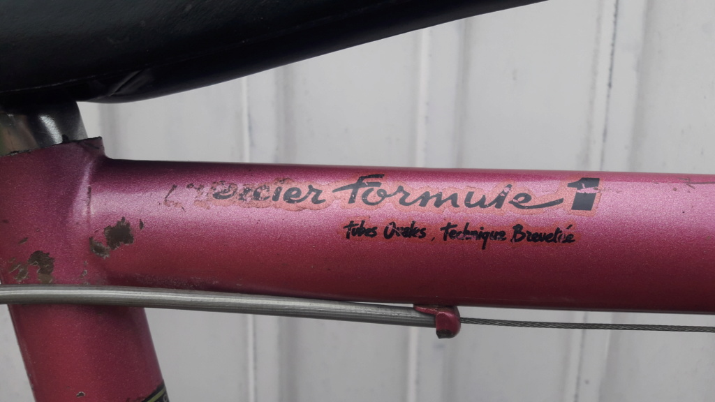

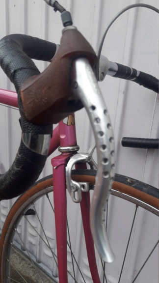

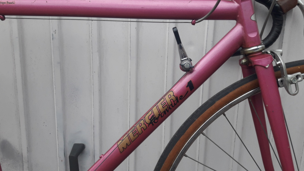

    Petit MERCIER profile1 (T49) pour madame quelques petit éclats de peinture mais rien de grave et dans l'ensemble plutôt propre
    Tube ovale allégé profilé M35-20

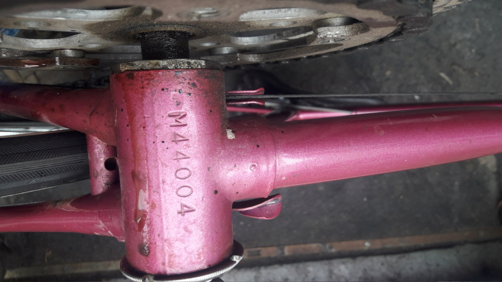

    Cadre N° M44004
    Pédalier SOLIDA 42 X 52
    Pédales LYOTARD 136 R
    Dérailleur AR SIMPLEX avec N° S001
    Dérailleur AV cassé
    Frein CLB avec poignées ajourées
    Jantes acier LYOTARD avec moyeu Maillard petit flasque (date 36-81)
    Pates AR VITUS
    Cintre acier
    Tube de selle acier
    Potence alu
    Poids 11.1 Kg

    La finesse des tube vu de l'arrière

    Modification de prévu afin de lui faire perdre un peu de poids:
    Remplacement des plateaux de pédalier par des plus petit
    Remplacement des pédales par des en alu (en stock)
    Remplacement du cintre par un en alu (en stock)
    remplacement des jantes par des ALESA profilée avec moyeux petit flasque OFMEGA (en stock)
    Remplacement du dérailleur avant (à voir si j'en ai 1 en stock)
