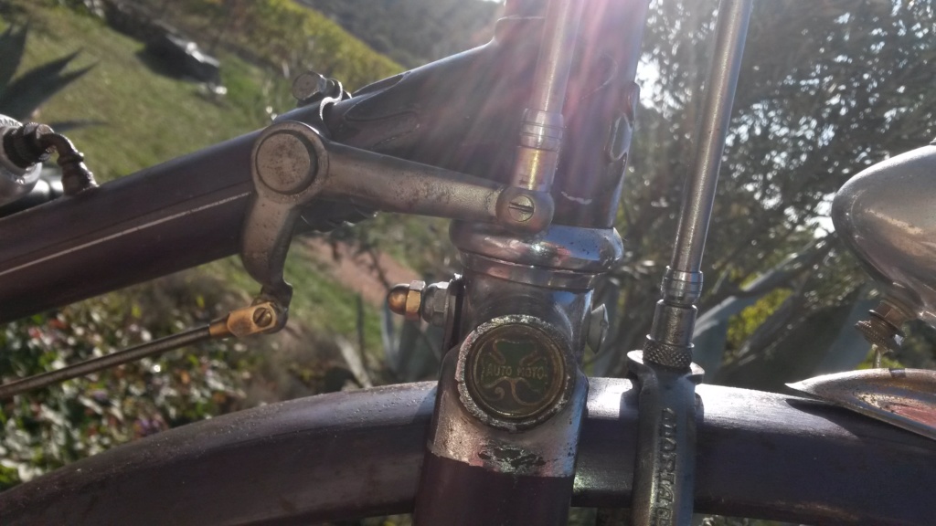

    Tu pourrais prendre une photo de face d'un des trèfles qu'il y a sur les raccords du tube de direction ?
    Merci pour la photo.
    C'est donc un modèle 1940. bravo!
    PS la peinture sur le garde-boue arrière aurait également pu nous orienter.

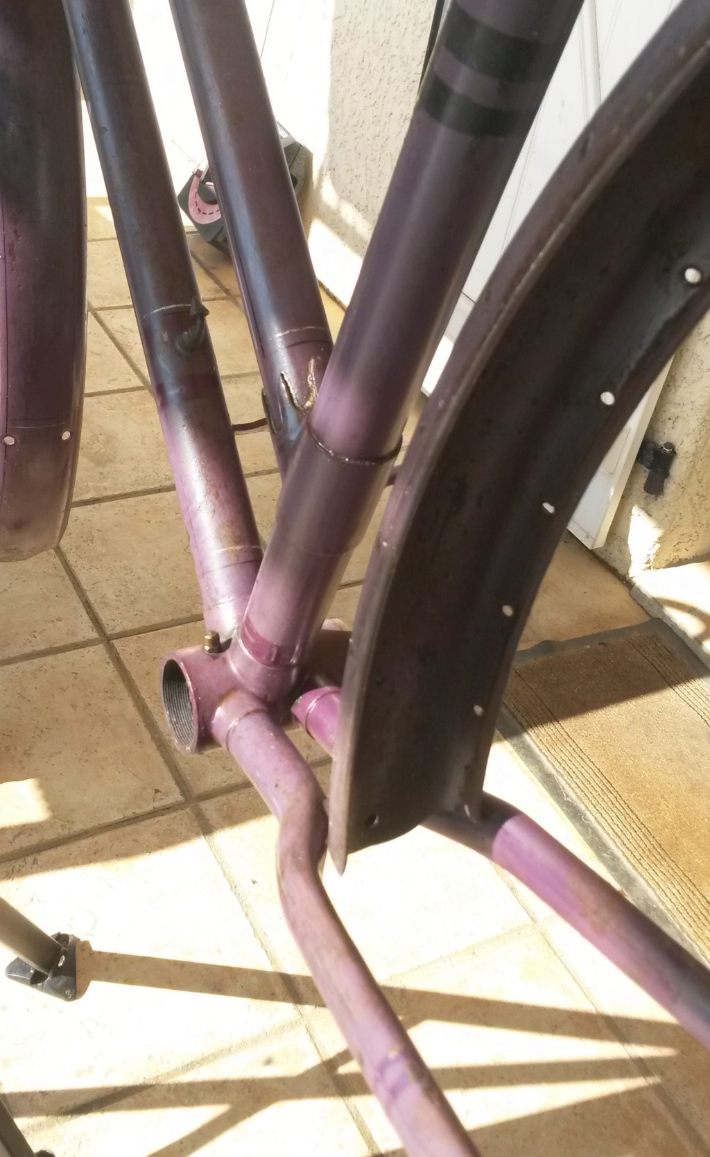

    cadre et certains accessoires rattrapés ;
    je ferai de  meilleures photos quand la lumière sera meilleure mais la peinture est quasi revenue
    gardes boue et base droite étant néanmoins bien bien attaqués , tout comme les épaules de fourche mais là je me suis arrêté assez tôt pour ne pas altérer plus le métal

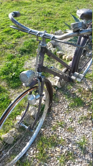

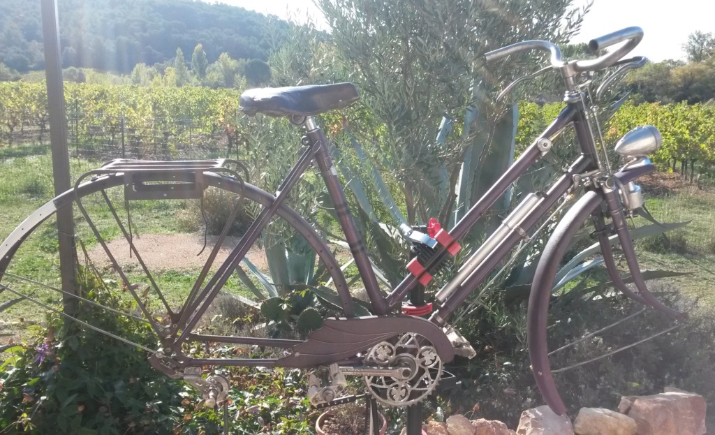

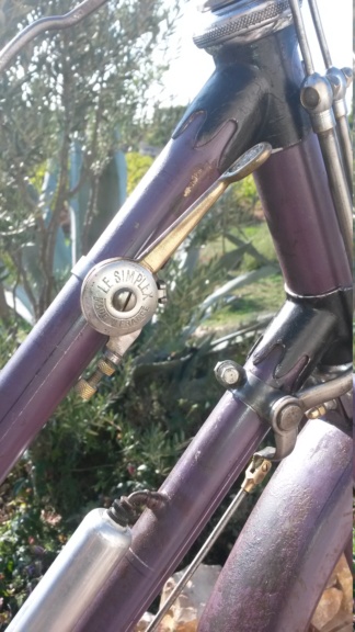

    le cadre étant quasi terminé ( quelques coups de " re patine" à faire ) voici quelques détails  sur un remontage partiel à blanc
    quelle qualité ces Automoto !!!! des matériaux , des assemblages et de la déco ...je suis presque envoûté  vu l'époque !
    cela dit et même redit c'est un vrai puzzle à remonter ces vélos , heureusement que j'ai pris certaines photos et que j'ai tout rangé comme il faut après décapage ou polissage et vernissage
    trouvé une pompe qui semble bien aller à défaut d'une en laiton
    pris le petit luxe de rattraper le câblage électrique (juste pour l'histoire)
    j'espère ne pas me louper ...quoiqu'il en soit d'origine neuf il devait être superbe !

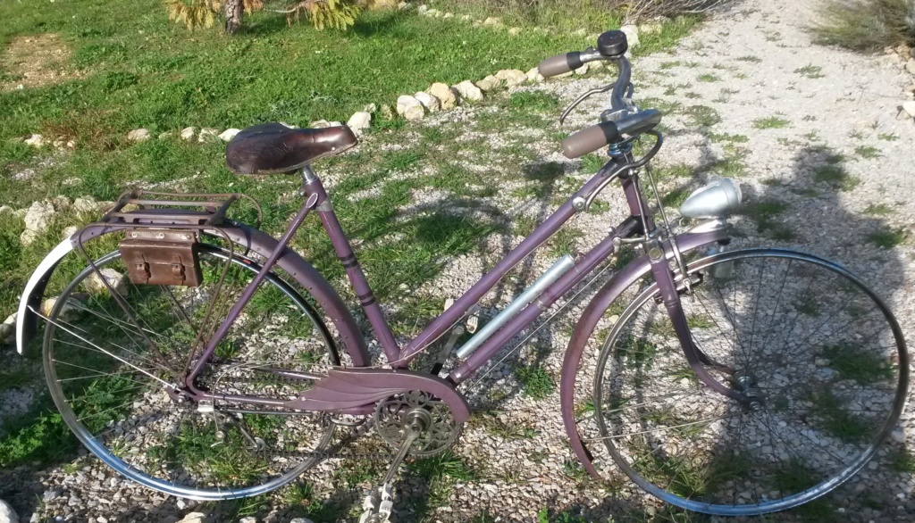

    Message  Invité Jeu 28 Nov - 10:57
    voilà l'assemblage terminé , reste quelques serrages
    ai ajouté une petite sacoche de porte bagages ,
    trouvé une paire correcte de poignées bois
    ensuite je poserai les pares jupes home made
    mais je ne sais pas encore si je monte les sempiternels DELI  blancs  en 35 ou si j'attends le bonheur de trouver des blancs en section plus large
    AUTOMOTO  1940 - Page 2 20191197
    AUTOMOTO  1940 - Page 2 20191199
    AUTOMOTO  1940 - Page 2 20191198
    AUTOMOTO  1940 - Page 2 20191200
    AUTOMOTO  1940 - Page 2 20191201
    AUTOMOTO  1940 - Page 2 20191202

    Message  alain2908 Jeu 28 Nov - 11:05
    très beau rendu.
    Félicitations.
