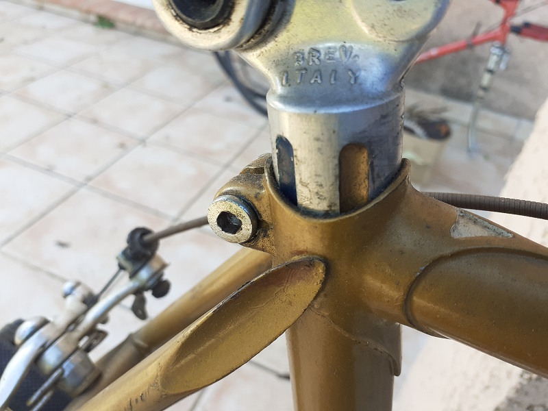

    Et enfin des gros plan sur ce qui fache...

    Effectivement le genre de vélo qui vaut le coup d'être prit il est intéressant. Mais c'est souvent ce genre de vélo qui reste longtemps au fond du garage avant d'être restauré car il y a énormément de boulot et de frais si on veut faire un truc propre et cohérent...
    Je ne connais rien de fiorelli, mais à la vue de l'étiquette je me souviens avoir un cadre de ce cadreur ! si ça intéresse un gogo. Comme celui-ci il avait un montage assez particulier (à la sauce italienne bas/moyen gamme quoi) et pizza.
    On dirait que le groupe campa gran sport est d'origine (même surement), roues, dérailleurs shifters ça peut aider à dater et à voir la gamme du cadre. je dirai aussi années 70
    Pour l'autocollant c'est bien un 531 3 tubes (donc changement de catégorie sur le fofo), à la vue de l'ensemble c'est un vélo de bonne facture mais entrée de gamme, type pr10 peugeot.
    Tige de selle/ selle ça peut être d'origine aussi.
    Ce vélo a été modifié au milieu des années 80 avec des pièces de bonnes qualités, comme les freins/cintre mavic et le jdd strong. Le pédalier triple a pu être mis à ce moment là aussi, il ne fait d'origine, mais dans le cas d'un montage à la carte on ne sait pas.
    Le plus dommage ce sont ces trous dans le cadre ! vraiment pas top ! et ça veut dire que ce vélo ne peut pas prendre la pluie...

    Les potence, cintre, leviers de freins et jeu de direction sentent la remise en état plus récente et le pédalier triple semble aussi être une adaptation. Le perçage du tube supérieur, un peu à l'arrache ne correspond pas à l'âge du cadre, au vu des raccords. Et la peinture marron me fait penser à celle au minium qui était utilisée dans les années 70 pour repeindre les portails. Une tentative de protection anti corrosion ?

    huretfan a écrit:Le plus dommage ce sont ces trous dans le cadre ! vraiment pas top ! et ça veut dire que ce vélo ne peut pas prendre la pluie...
    Bien d'accord avec ça, si c'était mon vélo je les reboucherais...

    J'avoue que j'ai un peu de mal à penser que c'est un 3 tubes. Aux vues des raccords chromés, des sifflets et des jolies pattes campa. De plus le vélo me semble léger. Pour confirmation je le ferai peser une fois démonté.
    Pour ce qui est de Fiorelli, il faisait lui-même ses tubes au moins au début (dixit Alfy) ensuite il s'est mis en cheville avec Fausto Coppi , d'où le sticker sur la douille de direction.
    Sinon, en effet je reboucherais bien les trous... on verra. Wink

    c'est pas de l'entré de gamme , non .
    vu le matos début 70 .
    le pédalier c'est 1980-84 .
    il faudra brasé les trous , rien de dur .

    Quant aux autocollants Reynolds il ne faut pas s'y fier. En cas de ré émaillage on pouvait en re demander. Il suffit de chercher sur un site bien connu de vente entre particuliers pour en retrouver. Columbus était beaucoup plus regardant. Je doute aussi que ce soit un trois tubes au vu du travail sur les raccords et les pattes campa
