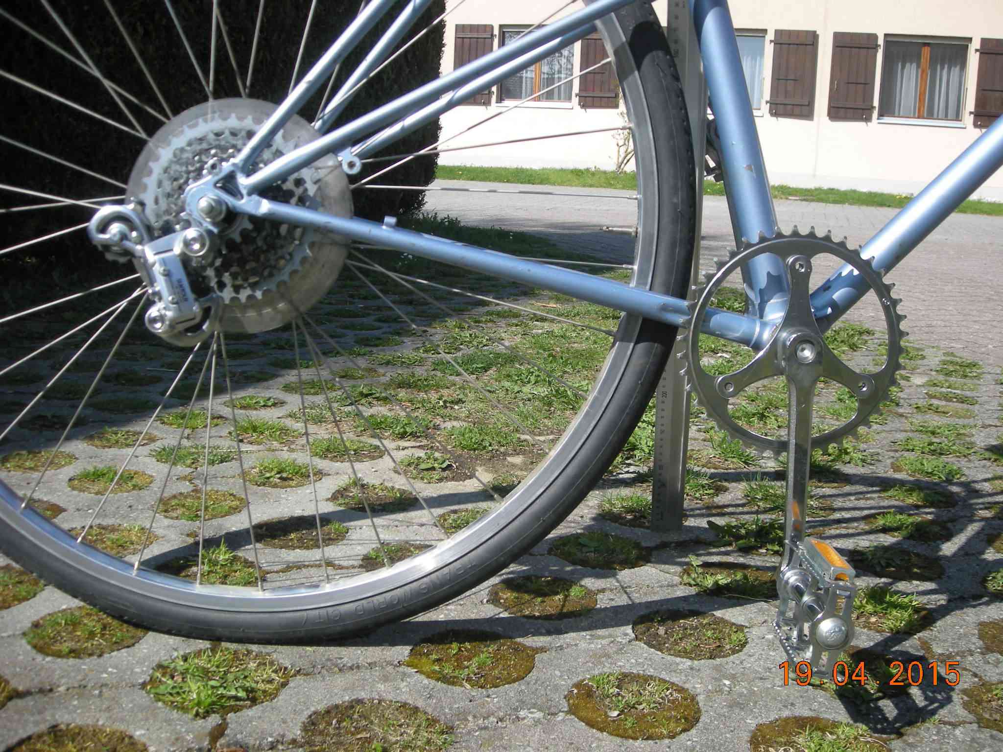

    Comme relaté sous "trouvailles du jour", j'ai récupéré le vélo de jeune fille de ma voisine, un Coppi mixte, vraisemblablement de la fin des 70's. Il avait été civilisé avec un guidon plat et des leviers/commandes de VTT:

    Transmission: un plateau unique de 42 avec une roue libre 7V de 13 à 34 dents !!! Le dérailleur est un sublime Suntour Alpha 5000 à chape moyenne,  prévu pour ce type de roue libre maousse. Avec ce montage, à 75rpm, on roule à 12km/h sur le 42x34 et, à l'autre extrême, à 31km/h sur le 42x13. En milieu de "K7", on est à 20km/h. A priori, je pense que c'est pile-poil ce qu'il faut à ma tendre moitié pour la balade peinard. Faudra être attentif à la ligne de chaîne mais j'ai confiance que ça fonctionne, le vélo (un Condor) sur lequel j'ai récupéré la RL et le dérailleur était déjà dans cette config. C'est une sorte de SRAM Rival 1 bien avant la mode du "1":

    Les 7 vitesses passent en mode indexé mais c'est hyper pointu à régler. J'ai du décaler le plateau (42 dents) de quelques mm vers l'intérieur pour aligner la ligne de chaîne sur le pignon du milieu, sinon je n'arrivais pas à "balayer" les 7 pignons (13 à 34 dents !!!) en mode indexé. Il reste le mode friction au "cas où", mais Madame préfère l'indexé.
