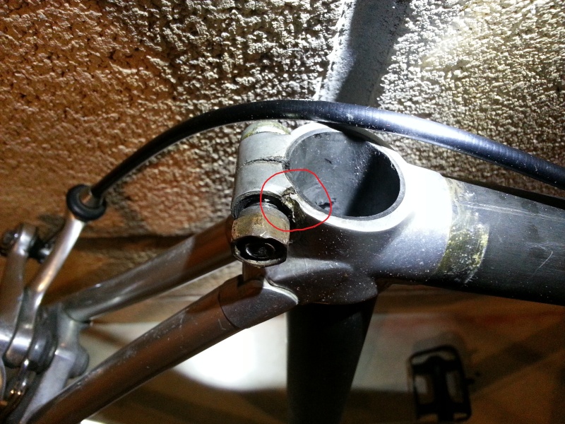

    Je suis sur l'achat d'un cadre Alu/Carbone qui a un problème de fissure au niveau du serrage de selle (voir photo) rien de grave je pense.
    La question que je me pose est la suivante : est ce que la soudure risque d'endommagé ou d’affaiblir le carbone a cause de la chaleur ?
    Merci a tous.

    c'est mort, le carbone n'aime pas du tout la chaleur, ça brule!
    et pour souder l'alu, faut chauffer fort, au chalumeau avant pour mettre toute la piece a temperature, et evité les tensions interne, puis souder TIG ou Mig, mais raproche toi d'un pro!
    a mon avis il n'y a pas de solution soudure!
    par contre virer la partie casser de l'alu et faire un pinçage direct sur le carbone, mais la, passe par un pro aussi, et ça risque de couter...

    Merci pour ta réponse rapide Fred.
    Mais inquiétude était donc fondé, dommage il était pas mal et surtout très rare se cadre, ça explique aussi le prix et le fait qu'il soit pas encore partis, je continuerais donc a rouler en vitus, le carbone c'est pas pour cette fois.
    Merci Fred.
