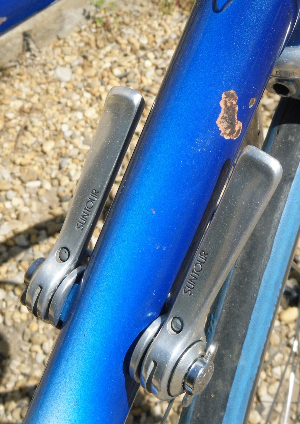

    sebkeita a écrit:En fait David, je pensais juste mettre un collier pour les passages de cables, et le monter en néorétro (c'est ce que j'ai le plus en stock, et comme on ne peut pas trop sortir en ce moment, je vais faire avec ce que j'ai sous la main dans un premier temps).
    Je ne vais pas polluer le sujet de Pierre, je vais en ouvrir un autre dédié.
    je ne sais pas si j'ai été bien clair Smile
    donc tu prends un truc comme ça ,pas forcement en simplex hein Wink
    geliano colombus aelle - Page 2 Dscf2721
    puis 2 options:
    soit tu montes les butées de gaine campa mais ça risque un peu de faire sur-épaisseur
    soit tu perces verticalement de part en part les 2 plots du collier pour pouvoir y insérer une butée de gaine type frein mafac av
    geliano colombus aelle - Page 2 Dscf2722
    puis passage du câble. Wink

    Message  sebkeita Jeu 19 Mar - 10:38
    puis 2 options:
    J'avais bien pigé, mais là plus de doute possible Wink

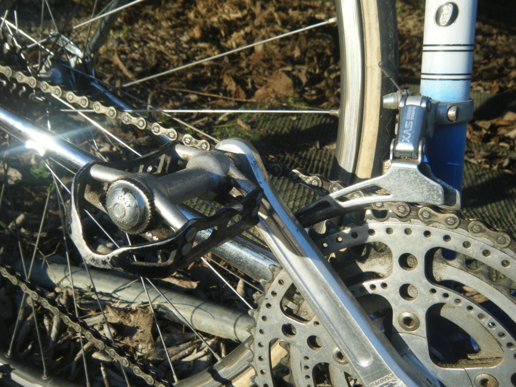

    transformation du triple en compact je n'ai pas pu mettre moins que 36 dents car le grand plateau est en 53 !!!
    si ça merdouille j'ai un 38 Wink

    l'écartement base/manivelle (qu'on appelle facteur Q dans les milieux autorisés Wink ) est parfait :

    nettoyage et remontage de la transmission suntour avec passage de triple plateau 30/42/53 à 38/53 pas possible de faire plus compact avec un grand plateau de 53 dents pas content :
    geliano colombus aelle - Page 2 Dscf2651
    geliano colombus aelle - Page 2 Dscf2845
    geliano colombus aelle - Page 2 Dscf2176
    geliano colombus aelle - Page 2 Dscf2846
    geliano colombus aelle - Page 2 Dscf2652
    geliano colombus aelle - Page 2 Dscf2847
    et paf...problème, le ressort de rappel du derailleur arriere est détendu et donc la tension de chaine insuffisante, elle pendouille mollement sur petit plateau, petit pignon pas content
    geliano colombus aelle - Page 2 Dscf2848
    je suis un peu dégouté car ce suntour svx est plutôt pas mal, belle finition, légèreté etc...
    bref je vais passer à la transmission campa pour rester en phase avec les belles roues à moyeux campa record.
    le problème c'est que ce vélo est de 86,j'ai arrêté la compet' en 85 avec la gamme super record alu/noire du derailleur arriere bien connue et repris le vélo alors que les ergopower étaient déjà commercialisés, bref un trou de 10 ans à la louche…
    donc pour rester en phase ave l'année de fabrication de ce Geliano vous me proposeriez quoi comme montage campa à part du c-record...j'ai pas encore fini mon crédit pour la maison Smile
    merci pour vos conseils Wink
