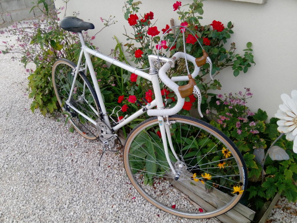

    ma restauration - Page 3 Empty Re: ma restauration
    Message  dinkyjo Mer 23 Sep 2020 - 8:54
    ma restauration - Page 3 Img_2048et voilà !
    Cadre Virus 172
    Potence cintre Philippe
    Dérailleur sSimplex
    Chaîne Sedis
    Plateaux 52_42 Stronglight
    Roue libre Maillard 16-26
    Jantes Mavic
    Moyeux  Normandy
    Guidoline coton Tressostar montée par le haut à l ancienne
    Freins Mafac 2000
    Pédales Lyotard
    Cales pieds Christophe
    Tige de selle Laprade ancien stock
    Selle Cinelli neuve réédition de la mythique Unicanitor
    Jantes Mavic
    Pneus Michelin Dynamic Classic
    Colliers de gaine de frein Huret
