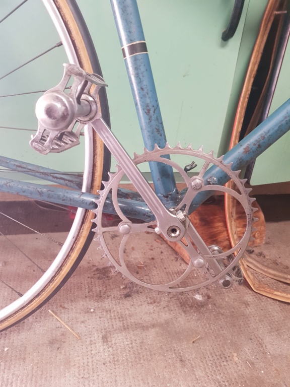

    Après nettoyage du filetage je retombe peu ou prou sur du bsc, alors que la fourche est en pas français. Mystère mystère. Nettoyage de la potence, échange du cintre acier chromé en piteux état par un ava en alu. Première couche de vernis antirouille incolore.

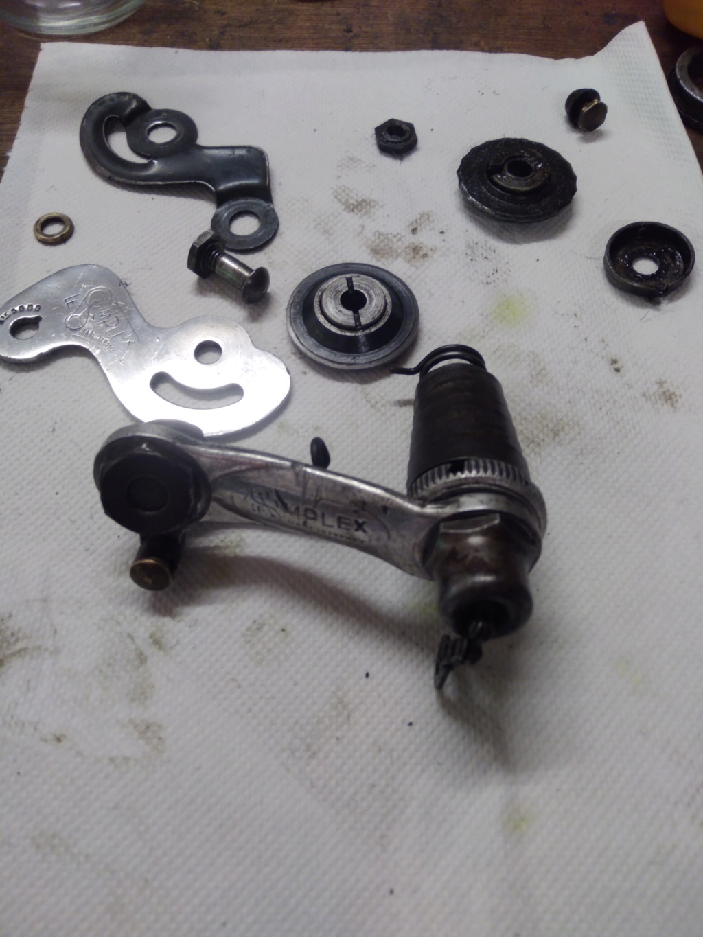

    Après démontage, nettoyage et documentation j'ai pu identifier mon dérailleur arrière. Je pensais qu'il s'agissait d'un Tour de France mais il s'agit en fait d' un champion du monde 1946.

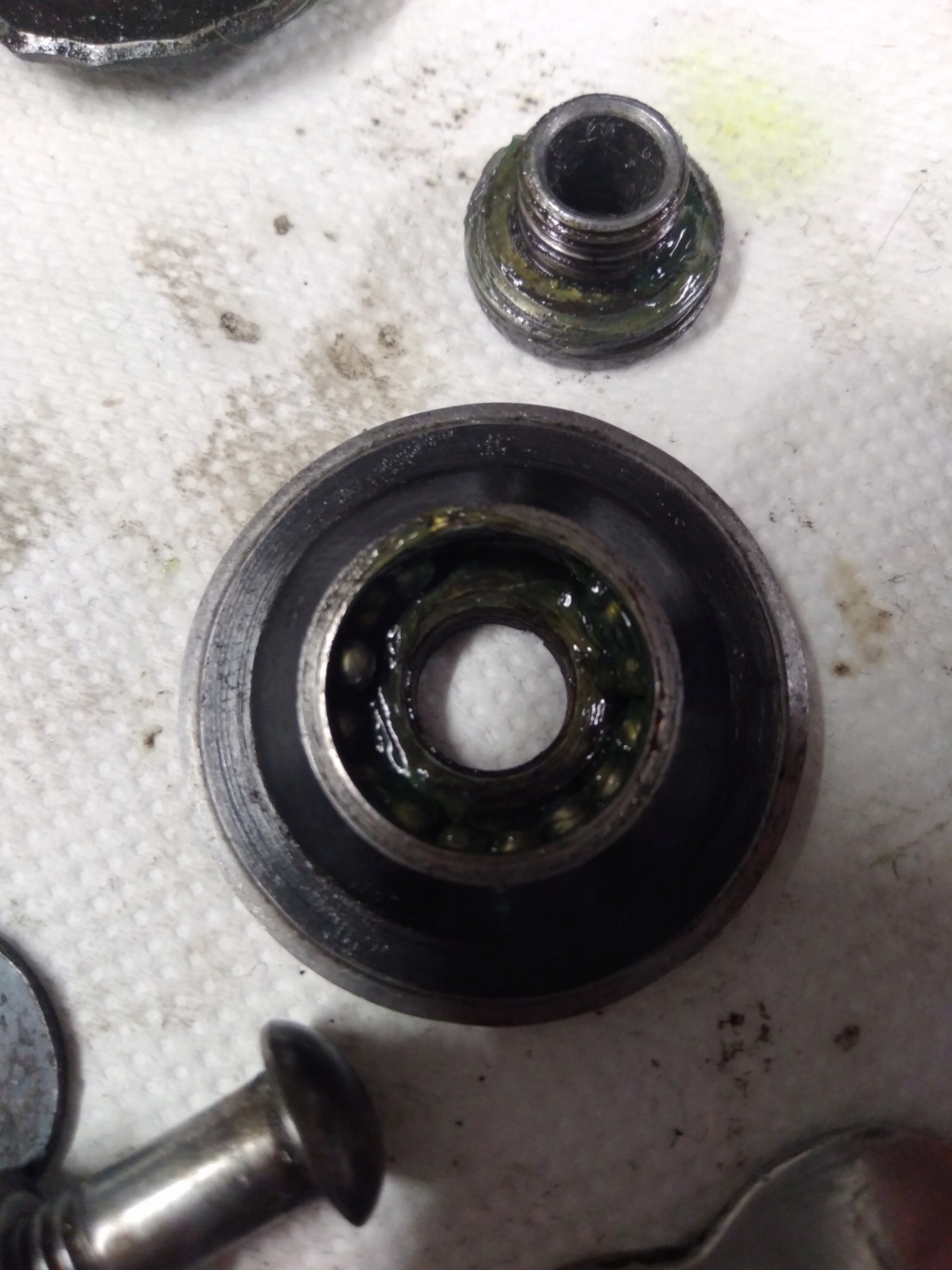

    Après démontage des roulettes j'ai l'impression qu'il me manque des billes.
    Fonlupt ? - Page 2 Img_2074
    J'ai mesuré une bille, 2,92mm de diamètre.
    Je n'ai pas pu trouver de documentation précise, ni d'éclaté.
    Combien devrait il y avoir de billes et de quel diamètre ?

    "Champion du monde" ?
    Non je ne pense pasFonlupt ? - Page 2 20200712

    Ce qui m'a mis le doute c'est l'absence de pièces présentées sur l'éclaté du Tour de France. Peut être un démontage ancien avec égarement des dites pièces.

    Ce serait un "Tour de France" mais première version . Suite au démontage casse de la première pièce une des rondelle/ portée de billes de la roulette crantée. Elle avait été remontée de travers à l'arrache Evil or Very Mad , il manquait 7 ou 8 billes.
