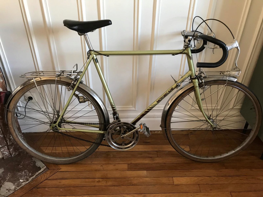

    J'ai récemment fait l'acquisition de ce Motobécane qui m'a tapé dans l'oeil. Après avoir épluché les catalogues de l'époque, et avoir observé des photos d'autres modèles, je l'identifie comme un T10 de 1979. Êtes-vous d'accord avec ça ?
    Premier projet de restauration : Motobécane T10 1979 !  Whatsa13
    Premier projet de restauration : Motobécane T10 1979 !  Whatsa14
    Le précédent propriétaire l'a passé en monovitesse, quel dommage... Je m'apprête à le restaurer, et j'aimerais pour cela lui refaire une beauté. Si vous avez des contacts ou des bonnes adresses pour des pièces d'époque, je suis preneur !
    Au plaisir de partager avec vous mes avancées dans la restauration de cette belle machine.

    Le phare avant est bien dans l'axe et non déporté, cela élimine donc d'après moi le CT2 de 1980 qui était mon autre option...
    La petite plaque sur la partie arrière gauche du cadre avec le modèle et le numéro de série, que j'ai pu voir sur des photos pour d'autres Motobécane, ne figure plus sur mon cadre, ce qui rend l'identification un peu plus ardue. Je compte sur vous Wink

    oui , surement un " GRAND TOURING " T10 .
    pour la date regarde sur le coté des manettes de vitesses et au dos du dérailleur avant , j'ai le dérailleur arrière et de la bonne date , un plein seau de 20 litres lol!

    MAFAC 2000 a écrit:oui , surement un " GRAND TOURING " T10  .
    Je trouve la mention 1079 sur le côté des manettes de vitesse. 10 comme octobre ou, comme j'ai pu le lire par ailleurs, comme 10e semaine de 1979 ?
    En plus ça coïncide avec le petit 79 dans un losange sur les jantes RIGIDA Superchromix.
    On valide donc le T10 de 1979 ? Smile
    Tu entends quoi par "dérailleur avant" ?
    Merci beaucoup !

    Bien belle cette randonneuse..! Dommage que le dérailleur AR soit absent.
    Quelques différences avec ma CT2 de 1981: garde boue inox et à facettes, phare AV et porte paquet AV (tout plat sur le CT2) écrous papillon pour les roues..
    Faudra se faire un rassemblement Motobec un de ces jours...!!

    dérailleur HURET 1979 , donc Wink

    On est quand même sur un modèle bien en dessous du CT2. En plus du dérailleur va te falloir une chaine! Elle est pas vintage mais la 3-8V à 10 balles (avec un maillon rapide inclus) chez D4 fait le taf.
    Ceci dit t'es dans la mauvaise rubrique, c'est une randonneuse lourde, on les range avec les routiers et les demi-course me demande pas pourquoi.
    Et si tu veux faire encore mieux, tu lui mets les pédales de la même paire. Celle de gauche est une lyotard 5R, celle de droite on dirait une Union (moins bien que la lyotard à mon avis).
